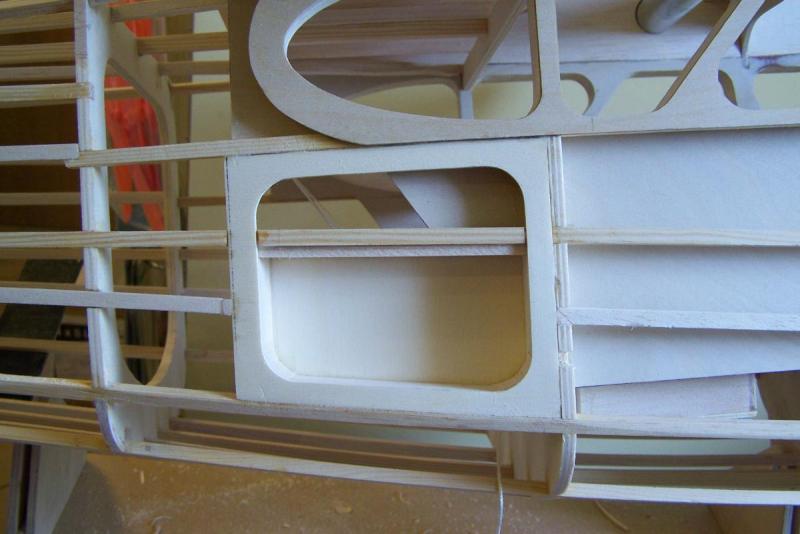

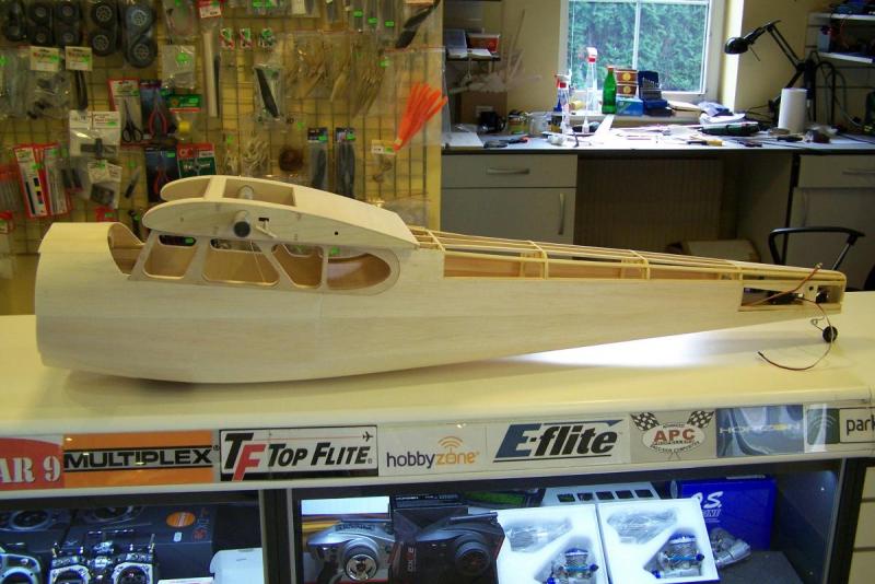

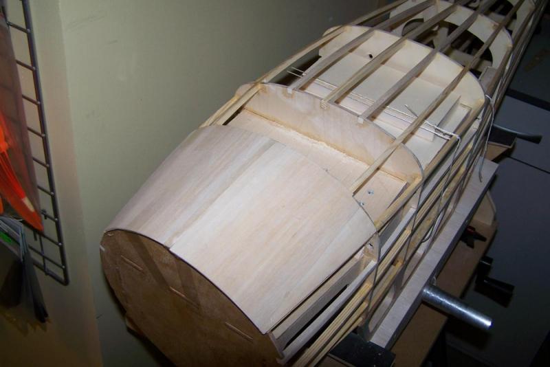

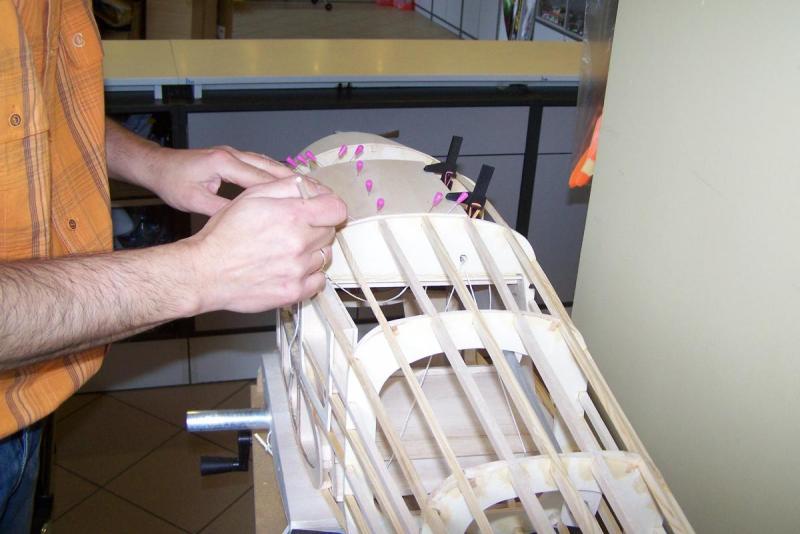

f-150 Opublikowano 18 Kwietnia 2013 Autor Opublikowano 18 Kwietnia 2013 Dalsza część wycinanki. W miejscu w którym w oryginale znajduje się luk bagażowy postanowiłem zrobić miejsce na przełączniki zasilania i wskaźnik naładowania pakietu.Mogłem umieścić je pod kanapą,ale stwierdziłem że bez sensu po każdym locie będzie otwieranie klapy na centropłacie i podnoszenie kanapy aby wszystko wyłączyć .

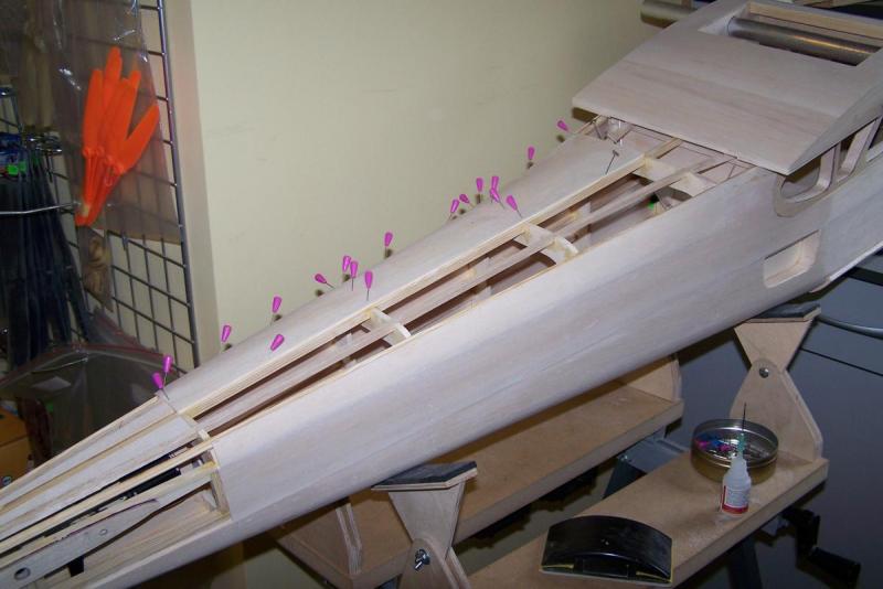

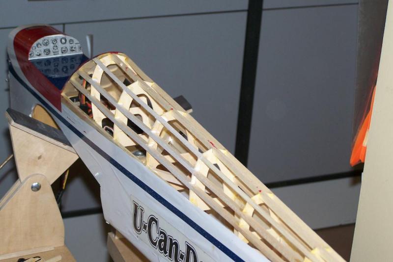

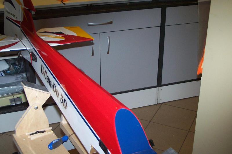

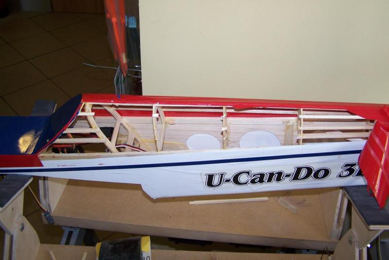

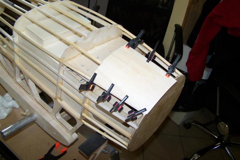

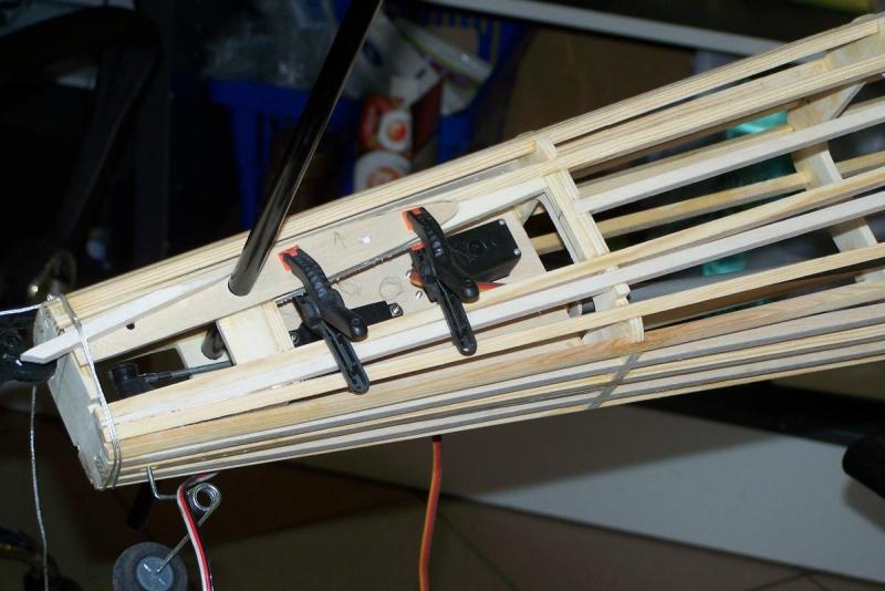

f-150 Opublikowano 23 Kwietnia 2013 Autor Opublikowano 23 Kwietnia 2013 Na razie postępy niewielkie.Wyciąłem żebra przykadłubowe statecznika poziomego,pomierzyłem kąty zaklinowania,oraz zrobiłem mocowanie dla rurki na której będzie statecznik.Robiłem układ sterowania kołem i sterem kierunku.Cały czas obmyślam sposób sterowania wysokością,tak aby mieć zdejmowane połówki statecznika.Mam już wstępnie zaprojektowane teraz muszę wykonać i sprawdzić czy działa tak jak bym chciał. Poza tym kończyłem odbudowę modelu U-can-do 3D klienta a dzisiaj zacząłem odbudowę i wymianę sterów wysokości w modelu Eratix 3D dla drugiego klienta.Jutro powinienem rano skończyć i mam nadzieję że coś zrobię przy swoim modelu.

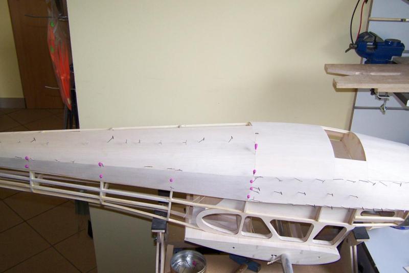

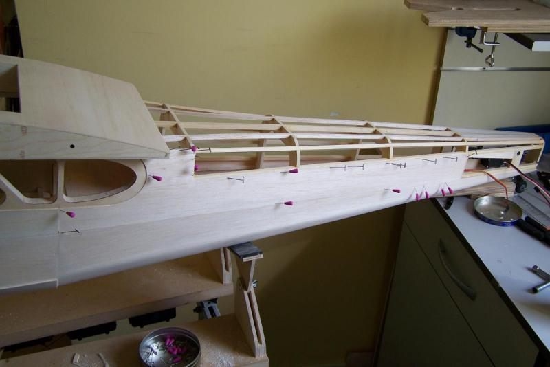

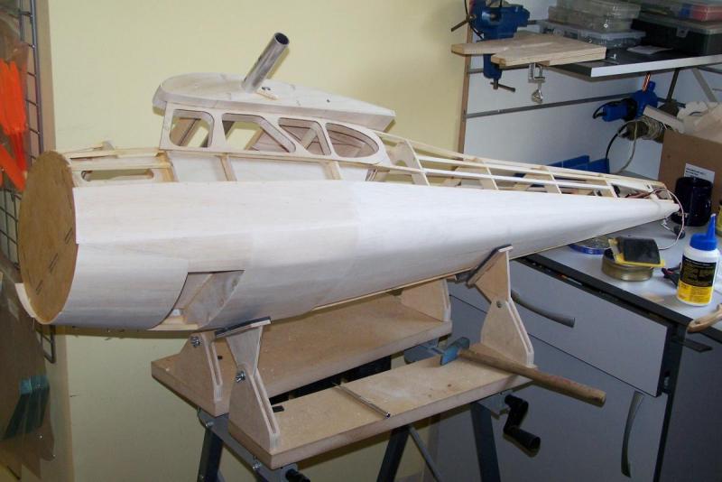

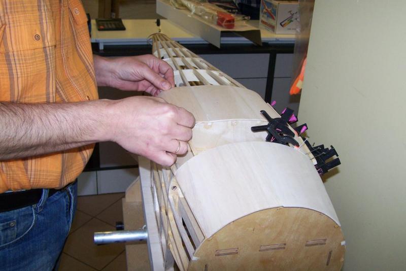

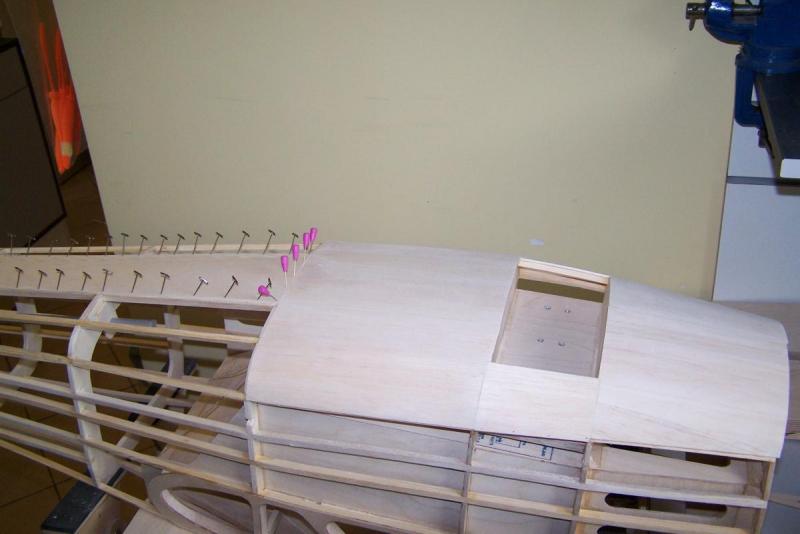

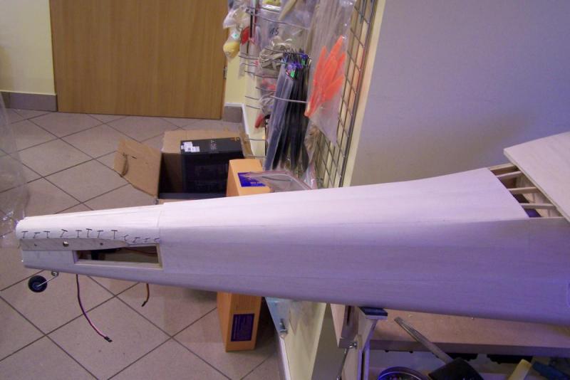

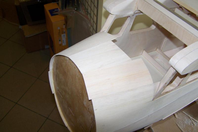

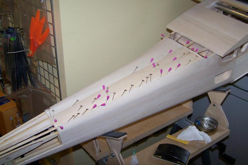

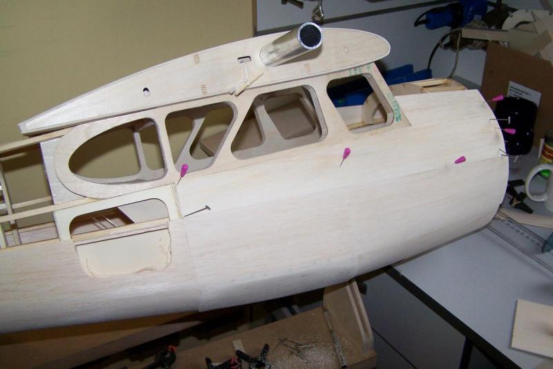

f-150 Opublikowano 24 Kwietnia 2013 Autor Opublikowano 24 Kwietnia 2013 Wkleiłem żebro statecznika poziomego i zacząłem pokrywanie kadłuba
darqo Opublikowano 29 Kwietnia 2013 Opublikowano 29 Kwietnia 2013 Idziesz jak burza, jaka grubość balsy na poszycie?. Masz fajną podstawę do modelu i chyba coś takiego będę musiał sobie zmontować, przydatna rzecz
f-150 Opublikowano 29 Kwietnia 2013 Autor Opublikowano 29 Kwietnia 2013 Niestety musiałem użyć 2mm,ponieważ nie ma nigdzie 2,5mm .
kesto Opublikowano 1 Maja 2013 Opublikowano 1 Maja 2013 Niestety musiałem użyć 2mm,ponieważ nie ma nigdzie 2,5mm Przy tej wielkości modelu to trochę mało. Jak zaczniesz szlifować, to zrobi się miejscami jakieś 1,5 - 1,7mm, a to już jest miękko. Pewnie będziesz to wzmacniał cienką tkaniną na żywicę?

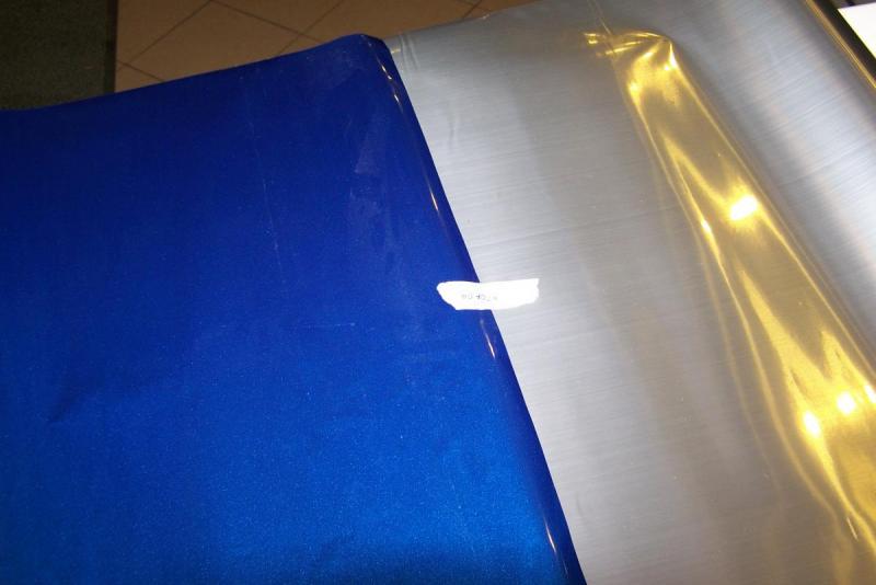

f-150 Opublikowano 1 Maja 2013 Autor Opublikowano 1 Maja 2013 Zobaczymy.Na razie nie ma takiej potrzeby.Najwyżej zarzucę szmatę 25gr ale to mi trochę skomplikuje sprawę ,ponieważ model ma być kryty folią.
darqo Opublikowano 1 Maja 2013 Opublikowano 1 Maja 2013 Zobaczymy.Na razie nie ma takiej potrzeby.Najwyżej zarzucę szmatę 25gr ale to mi trochę skomplikuje sprawę ,ponieważ model ma być kryty folią. Jakie kolory , tak jak pierwszy model?.
f-150 Opublikowano 1 Maja 2013 Autor Opublikowano 1 Maja 2013 Jutro zrobię.Aluminium "drapane" jak na DeLorianie

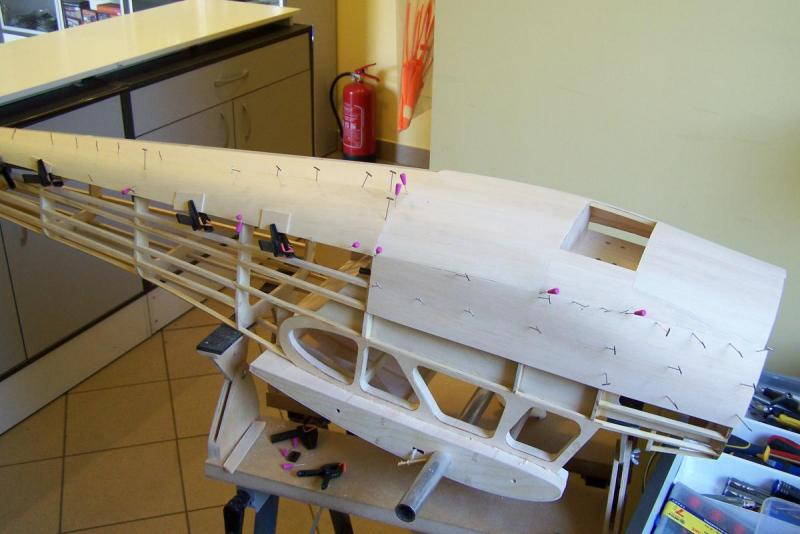

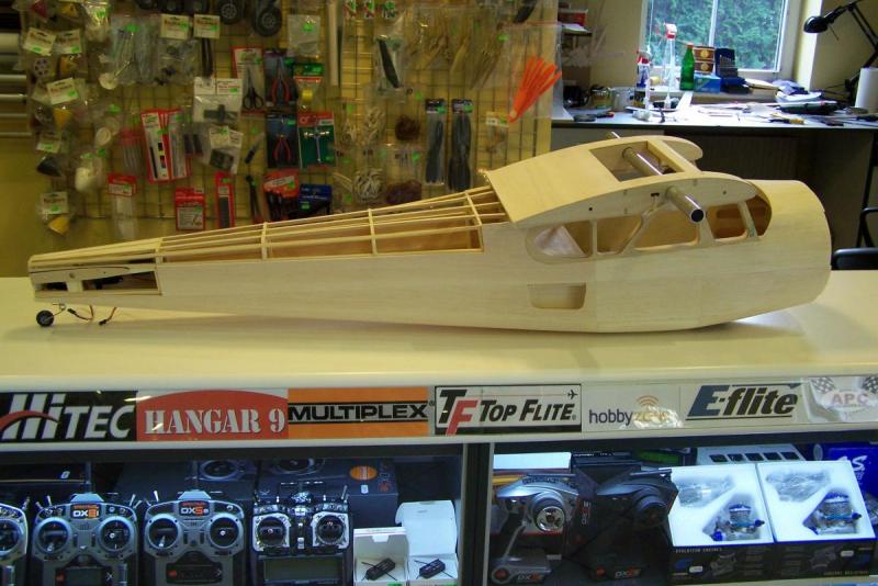

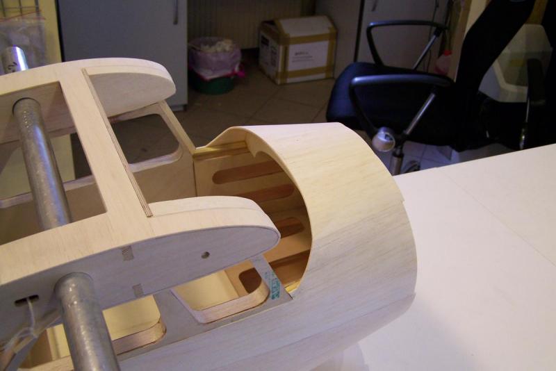

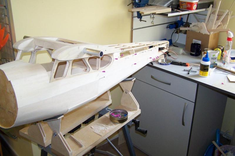

darqo Opublikowano 2 Maja 2013 Opublikowano 2 Maja 2013 Wojtek , połączenie kabiny a spływu jak robiłeś?masz to jakoś wyokrąglone?. Kolorki ciekawie się zapowiadają
f-150 Opublikowano 2 Maja 2013 Autor Opublikowano 2 Maja 2013 Tu jeszcze nie ma spływu i przejścia w kadłub
