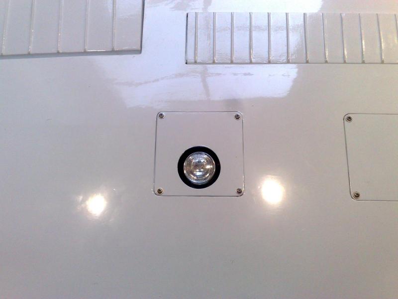

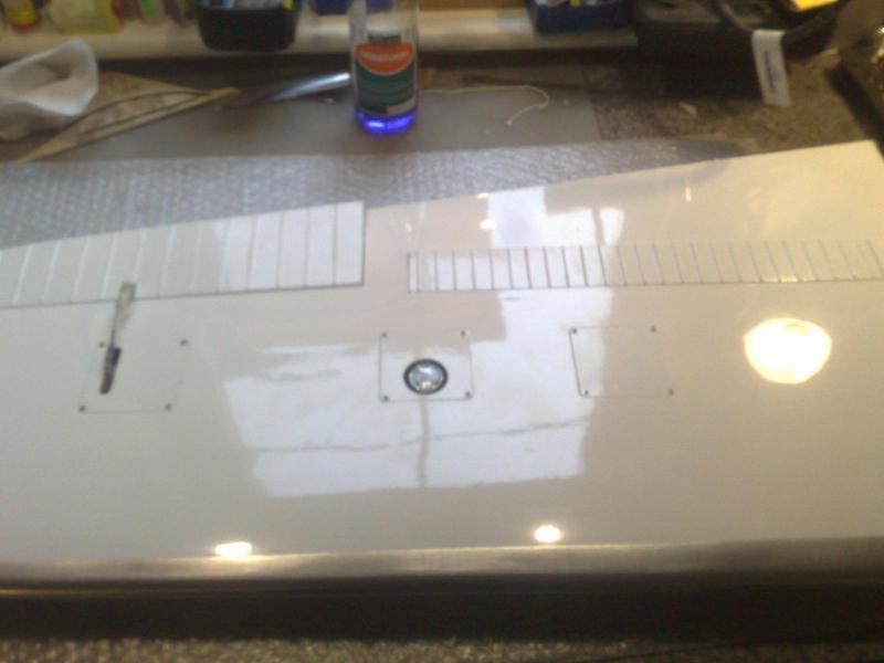

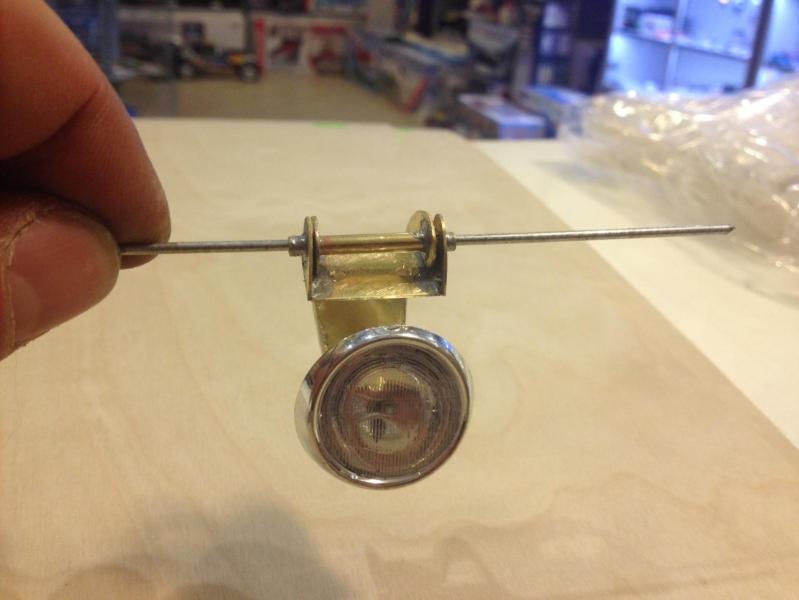

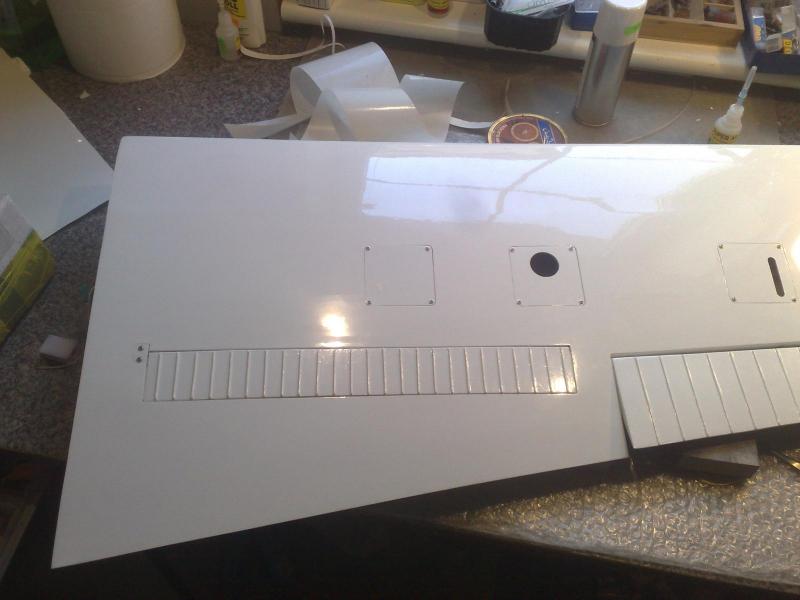

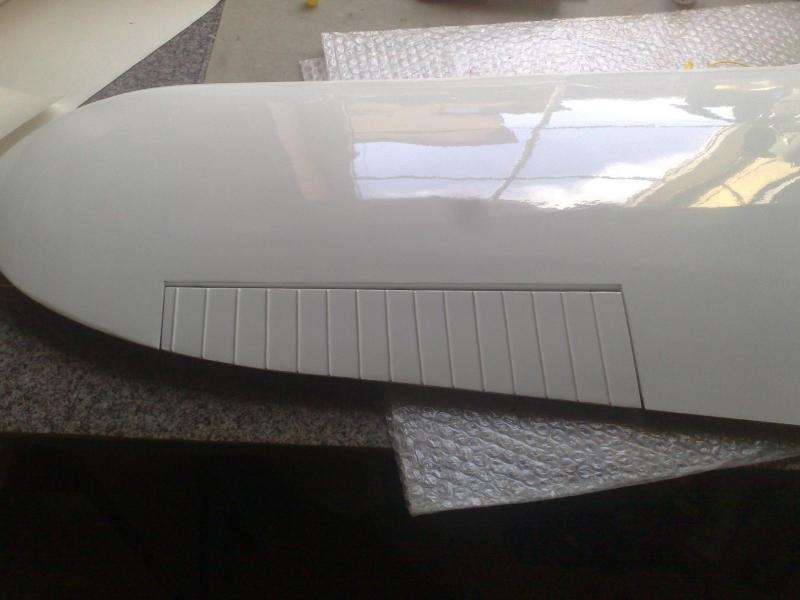

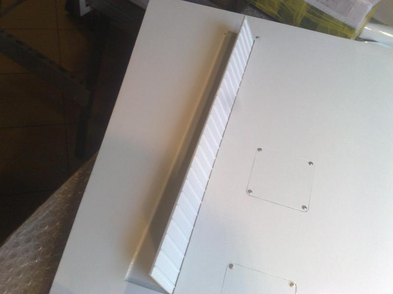

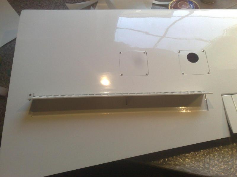

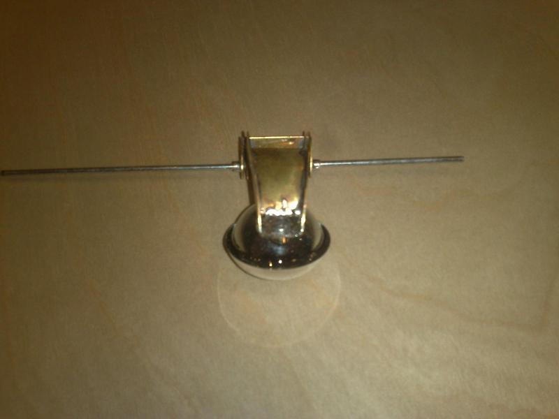

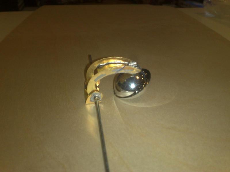

f-150 Opublikowano 13 Marca 2015 Autor Opublikowano 13 Marca 2015 Jako że skrzydła skończone i uzbrojone pozostało pobawić się oświetleniem.Powoli powstaje reflektor lądowania
f-150 Opublikowano 14 Marca 2015 Autor Opublikowano 14 Marca 2015 Reflektor skończony,pomalowany i zamontowany. A tak działa https://www.youtube.com/watch?v=QnWg62CA2ls&feature=youtu.be Tutaj klapy i lotki https://www.youtube.com/watch?v=S3y3bvVKfDE&feature=youtu.be https://www.youtube.com/watch?v=janXM0UGCFk&feature=youtu.be 3
f-150 Opublikowano 14 Marca 2015 Autor Opublikowano 14 Marca 2015 Już wiem kto mi zrobi reflektor do Łosia Czek inblanco i dwóch żyrantów .
noker Opublikowano 14 Marca 2015 Opublikowano 14 Marca 2015 Czek inblanco i dwóch żyrantów . Ja się zgłaszam na pierwszego.
M.Ch. Opublikowano 14 Marca 2015 Opublikowano 14 Marca 2015 Witajcie, e jakaś lipa z tyś światełkiem - nie świeci...... oczywiście ŻARTUJĘ. Piękna robota, coś niewiarygodnego. REWELACJA. Z przyjemnością śledzę relację !!!
olo Opublikowano 14 Marca 2015 Opublikowano 14 Marca 2015 Klap będziesz chyba mógł użyć jako hamulców ja przekroczysz 50 km/h Ten rodzaj klap ma aż taki kąt wychylenie czy może to jeszcze ustawisz? Skrzydło z oświetleniem oceniam na 5 ale bez oświetlenie 3+ bo te 12[razem w skrzydle 24] wkręcików obniża ocenę Nie mógłbyś w takiej makiecie tego zamaskować białą folią?
f-150 Opublikowano 15 Marca 2015 Autor Opublikowano 15 Marca 2015 To nie jest makieta.Oczywiście klapy będą ustawione po podpięciu do odbiornika.

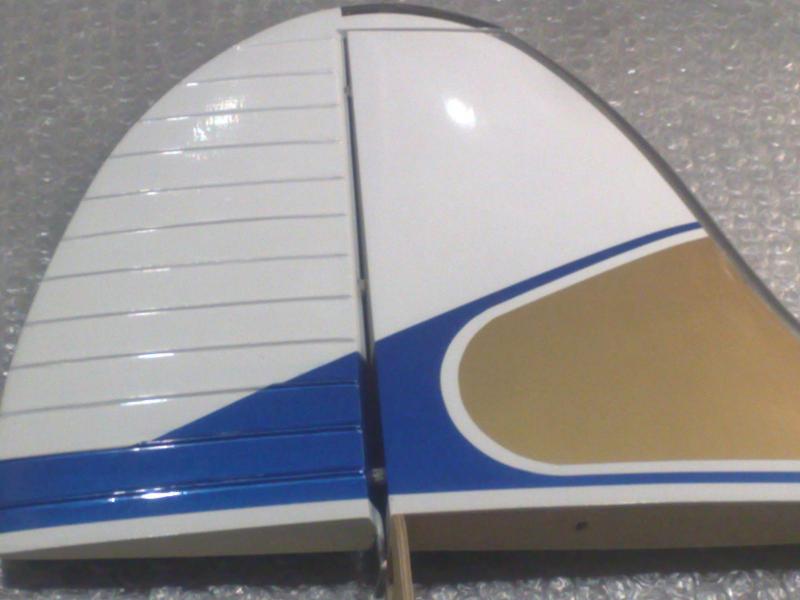

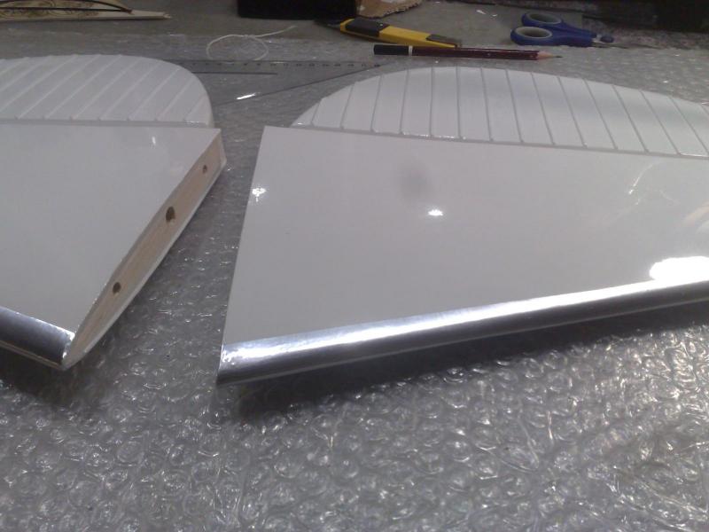

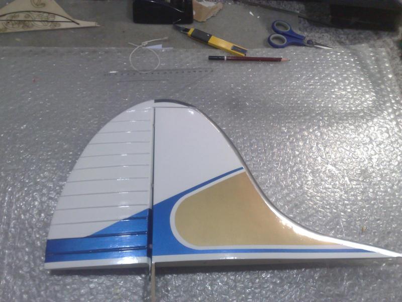

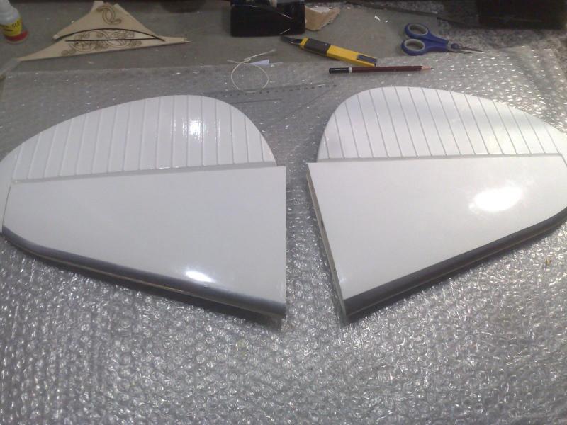

f-150 Opublikowano 17 Marca 2015 Autor Opublikowano 17 Marca 2015 Dokończyłem usterzenia.Na dzień dzisiejszy pozostało zrobić światła pozycyjne,na które jeszcze nie mam pomysłu. A tak wygląda oryginał
