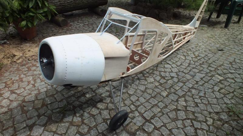

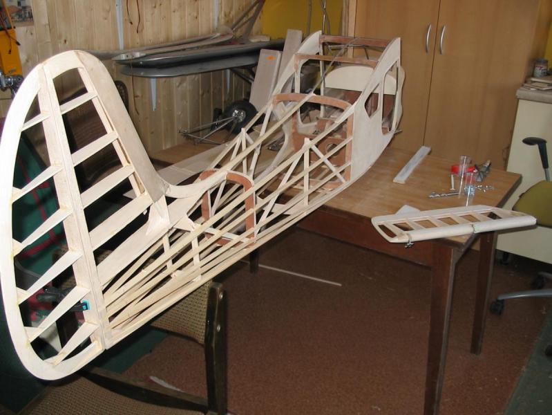

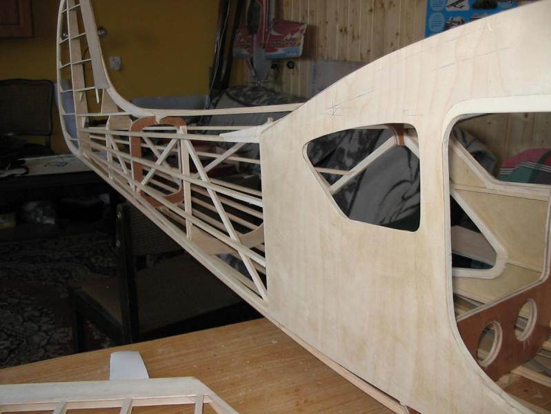

Czesław Opublikowano 23 Marca 2013 Opublikowano 23 Marca 2013 Pragnę przedstawic rozpoczętą budowe od podstaw Jaka w skali 1:4.Co jakiś czas będę załączał zdjęcia Czesław.

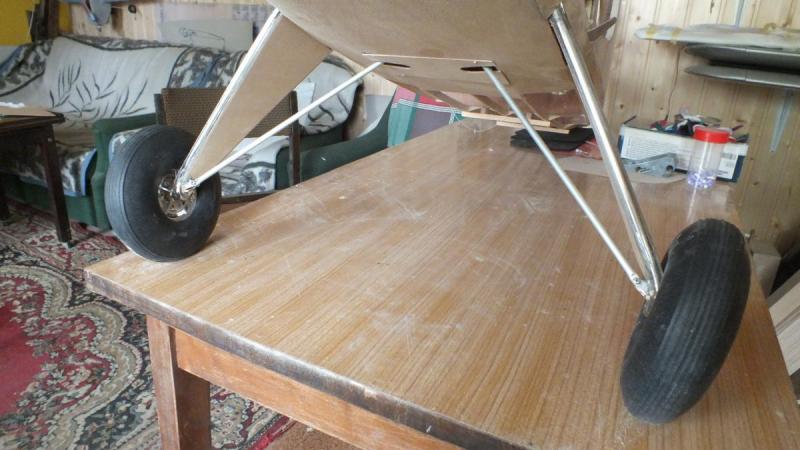

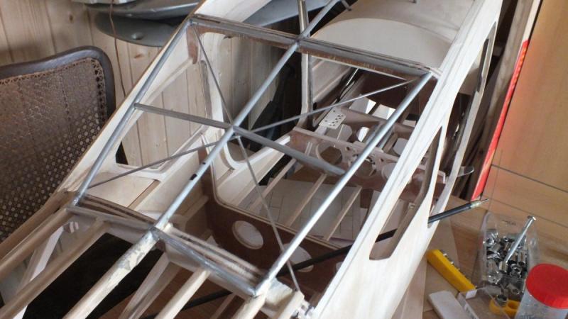

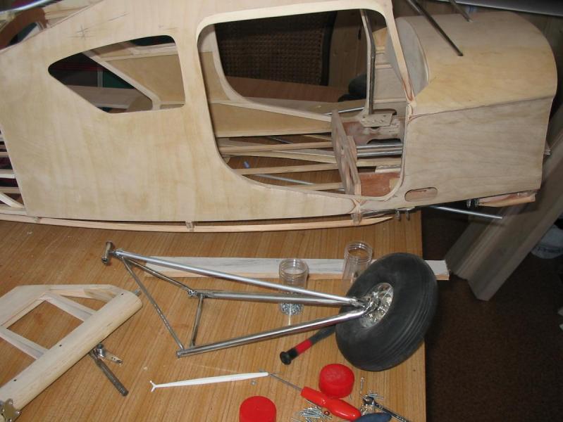

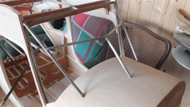

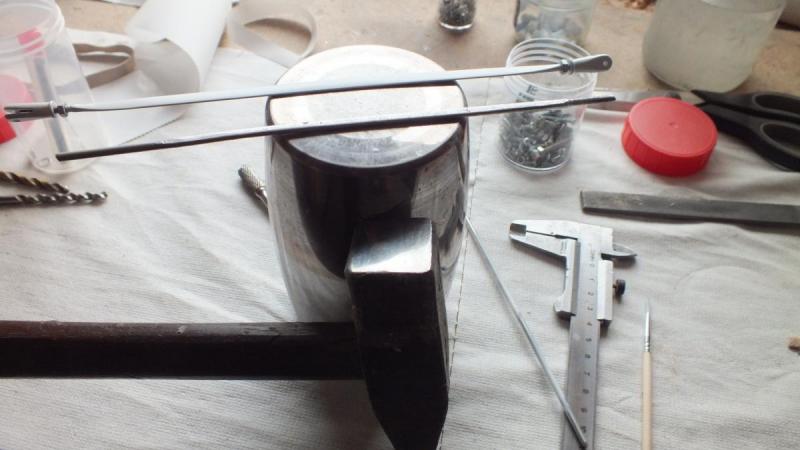

pengo Opublikowano 29 Marca 2013 Opublikowano 29 Marca 2013 zastanawia mnie technika jaką robisz podwozie, sam się aktualnie męczę z podwoziem do pipera, nie posiadam spawarki, staram się coś złożyć z rurek aluminiowych. Mógłbyś podać więcej szczegółów jak je wykonujesz? Lutowana spoina jest wystarczająco mocna?
Czesław Opublikowano 1 Kwietnia 2013 Autor Opublikowano 1 Kwietnia 2013 To podwozie jest spawne z rurek nierdzewnych tigiem w argonie.Pieprkowi wykonałem z drutu stalowego,łaczenia owinięte miedzianym drutem polutowane cyną pozdrawiam.

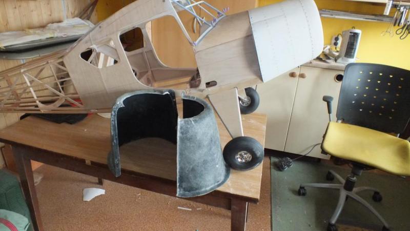

Czesław Opublikowano 14 Kwietnia 2013 Autor Opublikowano 14 Kwietnia 2013 Przedstawiam małe postępy z moim modelem,trochę szczegółów z mojej pracy pozdrawiam Czesław z Kruszwicy.

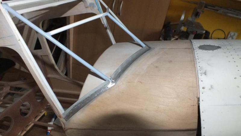

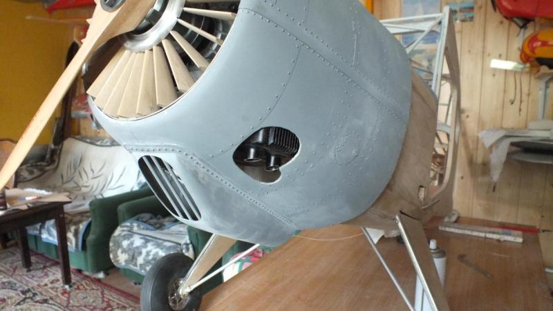

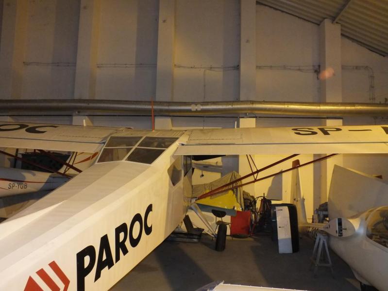

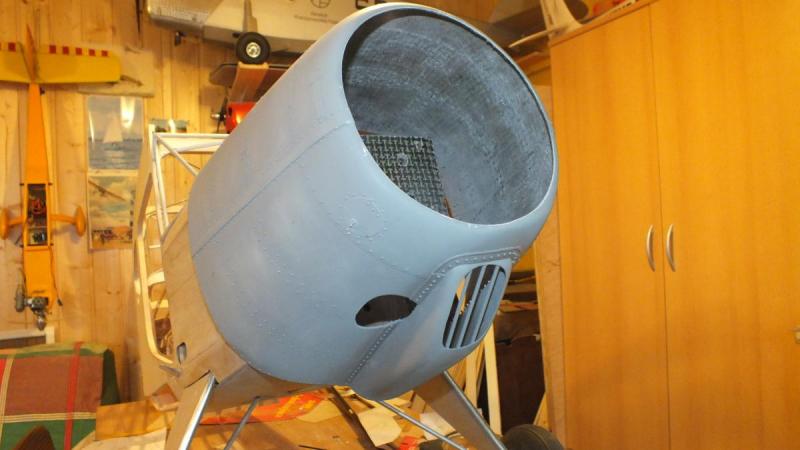

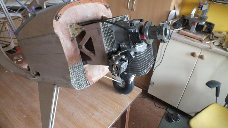

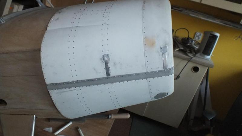

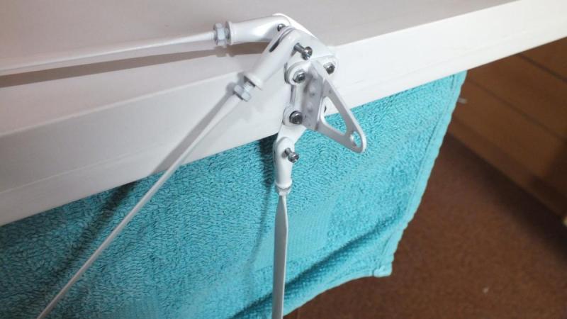

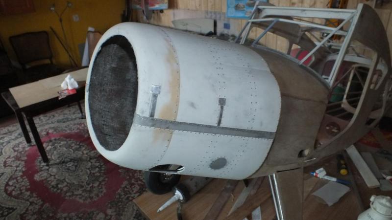

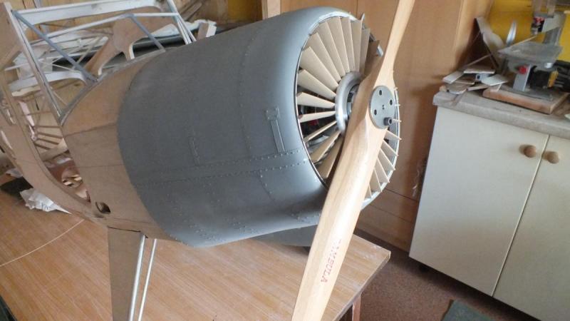

Czesław Opublikowano 3 Maja 2013 Autor Opublikowano 3 Maja 2013 To są postępy w mojej budowie,silnik japonski PZ 62 zapłon elektroniczny 6HP.Maska laminat będą nity te które są będą wymienione na mniejsze.Golenie okleiłem sklejką 0,6mm ostatnie zdjęcie to samolot z Aeroklubu w Inowrocławiu do którego mam dostęp,robię fotki i pobieram wymiary ,ma to byc makieta w skali 1:4 pzdrawiam Czesław z Kruszwicy.

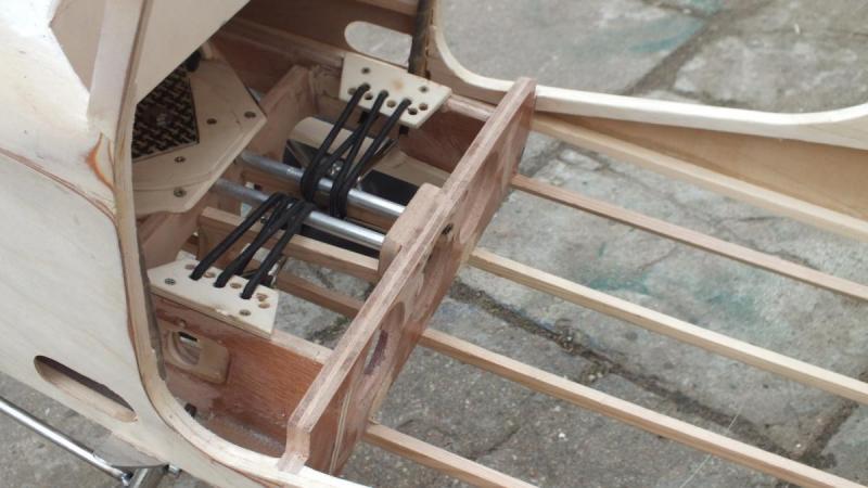

kesto Opublikowano 3 Maja 2013 Opublikowano 3 Maja 2013 Ciekawy sposób amortyzacji podwozia, ale nity ma masce silnika trochę "kobylaste"
Henryk S. Opublikowano 3 Maja 2013 Opublikowano 3 Maja 2013 No Czesławie piękna i czysta budowa,teraz model nabiera swojego wyglądu,więc jest się czym pochwalić ale dlaczego nie zamontowałeś jeszcze stateczników do zdjęć,mówiłeś mi że masz zrobione. Kolego Krzysztofie,Czesław pisał że te nity na masce silnika zmieni na mniejsze,nawet ma już namiary na producenta,ale są to nity mosiężne bardzo drogie 10 gr szt.a potrzebuje kilka tysięcy. Koledzy może ma ktoś namiary na nity aluminiowe 2,5 mm łebek,na pewno będą dużo tańsze.
Czesław Opublikowano 3 Maja 2013 Autor Opublikowano 3 Maja 2013 Henryku 2,5mm też są zaduże powinny byc 2mm łeb to byłoby okej. Amortyzacja w modelu ma taką samą konstrukcje jak w samolocie lecz wydłużyłem sznur omortyzujący [gumowy],dało to wiekszy skok goleni.
pacek Opublikowano 4 Maja 2013 Opublikowano 4 Maja 2013 bardzo fajne alluminiowe nity można kupić w ol-pen modele http://modelarski.com/produkt-Nit_aluminiowy_1x4mm_1000szt.,2705.html tyle tylko, że w tej chwili niedostępne ale pewnie wystarczy telefon do sklepu
kesto Opublikowano 4 Maja 2013 Opublikowano 4 Maja 2013 Kolego Krzysztofie,Czesław pisał że te nity na masce silnika zmieni na mniejsze, Faktycznie. Nie doczytałem tego we wcześniejszym poście Czesława - mea culpa

Czesław Opublikowano 12 Maja 2013 Autor Opublikowano 12 Maja 2013 Problem nitów jest już za mną ,zastosowałe nity aluminiowe uzyłem na maskę około600 nitów pzdrawiam Czesław.

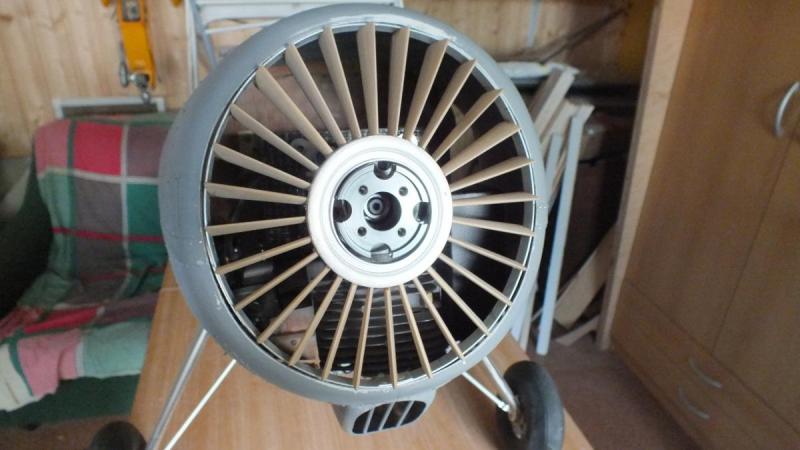

Czesław Opublikowano 22 Maja 2013 Autor Opublikowano 22 Maja 2013 To jest mój dalszy postęp w pracy ,maska zaczyna nabjerac wyglądu ,Lamelki żaluzji wykonałem z drewna samba, element centralny toczyłem z duralu .Pozdrawiam Czesław z Kruszwicy.
