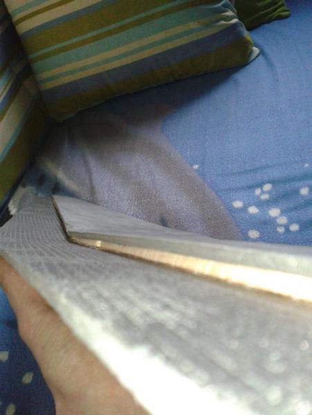

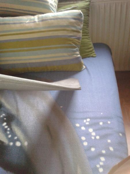

Volleyboy Opublikowano 9 Kwietnia 2013 Autor Opublikowano 9 Kwietnia 2013 Witam zapewne będzie to trenerek, jeśli jeszcze coś wykonam I znów mały up z postępów prac. Skrzydło wykonane. Wznios 5 stopni. Czeka tylko na lotki. I teraz pytanie do Robertusa: czy tak to powinno mniejwiecej wyglądać? Profil kmf 2. Czytając na ten temat i przeglądając różne zdjęcia tak to zrobiłem. Tylko prosze, powiedz że jest w miarę ok (drugiego nie zrobie ) SK i SW został już wklejony. Strasznie nie podoba mi się to co wyszło po szlifowaniu SK ale uzupelnie to o ile wogóle bedzie to latało Dodałem wzmocnienia. I teraz stwierdzam że jednak listewka 3x5 w zupełności by wystarczyła. Mam nadzieję że za ciężki nie będzie. ( "doświadczenia z budowy - bezcenne" niestety tych brak ) Wzmocnienie w kadłubie zostało wklejone według wskazówek medium ( Roberta ) Składając go na sucho, to coś latającego przyponina
medium Opublikowano 9 Kwietnia 2013 Opublikowano 9 Kwietnia 2013 zaczyna piknie wyglądać panie jak jeszcze kolorki dojdą do kompletu ....... tak jeszczs do głowy mi przyszło że zanim pomalujesz to sprawdź czy nie będziesz musiał podciąć kadłuba przy serwei lotek żeby ładnie pręciki chodziły a z każdym zbudowanym od podstaw modelem dojdą nowe doświadczenia i wiadomości
robertus Opublikowano 9 Kwietnia 2013 Opublikowano 9 Kwietnia 2013 Ok.Jest w miarę ok.:-) Na oko zrobiłeś stopień w połowie cięciwy.A oto chodzi. Choć mogłeś zrobić odrobinę większy wznios na początek latania dolnopłatami.
Volleyboy Opublikowano 9 Kwietnia 2013 Autor Opublikowano 9 Kwietnia 2013 Ok.Jest w miarę ok.:-) No to jest motywacja na dalsze prace Na oko zrobiłeś stopień w połowie cięciwy.A oto chodzi. No tu Ci powiem że wogóle nie czaje ale będe Ci wdzięczny za "rozrysowanie" tego, co bym na przyszłość wiedział Choć mogłeś zrobić odrobinę większy wznios na początek latania dolnopłatami. A nie było by za dużo? w sensie że by go bujało lub jakieś inne zjawisko? Czyli istnieje jakaś mała nadzieja że będzie to latało medium będe musiał napewno bo przez ten profil skrzydło poszło mi do góry o grubość poszycia czyli 5 mm. Więc lekka rzeźba kadłuba była ale to ogarniemy na czasie
robertus Opublikowano 9 Kwietnia 2013 Opublikowano 9 Kwietnia 2013 Ale cięciwa w skrzydle to wiesz co to jest? Tu masz rysunek poglądowy skrzydła od mustanga z kfm3. Jest bardziej skomplikowane niż Twoje bo "łamane", ale zasada stopni kfm jest bajecznie prosta Dla kfm2 stopień idzie w połowie cięciwy, na rysunku 50% Myślę, że latać będzie na pewno.
Volleyboy Opublikowano 9 Kwietnia 2013 Autor Opublikowano 9 Kwietnia 2013 Nie no czaje tylko nie wiedziałem co zrobiłem na oko to nie na oko, bo z planów tak wynikało. Wiem że kmf 3 to 3 płaty i pierwszy kończy się na 50 % cięciwy i kolejny na 75 %. W kmf 2 są 2 płaty i górny kończy się na 50 % cięciwy. To wiem bo dogłębnie zostało to przejrzane. Widocznie się troche nie zrozumieliśmy ( a raczej ja Ciebie nie zrozumiałem ). A nie wiedziałem o co Ci chodzi z tym "na oko" bo samo kmf 2 jest bardzo proste, ale już z 5 stopniowym wzniosem nie bardzo a szczególnie jeśli chodzi o klejenie I miałem z tym mały problem więc myślałem że może jednak coś zrobiłem nie tak i udało się "na oko"
robertus Opublikowano 9 Kwietnia 2013 Opublikowano 9 Kwietnia 2013 Ze zdjęcia nie ocenię czy stopień jest w połowie cięciwy. Stąd na oko, na moje oko jest ok.
