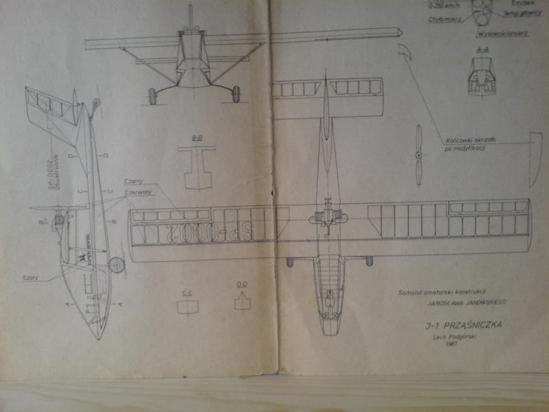

rajaner Opublikowano 4 Kwietnia 2013 Opublikowano 4 Kwietnia 2013 Witam wszystkich . Postanowiłem zbudować model samolotu J-1 PRZĄŚNICZKA z depronu. Będzie to mój pierwszy model z tego materiału i jednocześnie pierwszy model elektryczny ,ale spróbować trzeba . Model mam zamiar zrobić na podstawie takich rysunków ,tylko takie udało mi się zdobyć .
GEX999 Opublikowano 4 Kwietnia 2013 Opublikowano 4 Kwietnia 2013 Będzie to mój pierwszy model z tego materiału i jednocześnie pierwszy model elektryczny ,ale spróbować trzeba . Rozumiem, że nie nie pierwszy model RC? Bo jeśli pierwszy, to Prząśniczka nie jest zbyt dobrym wyborem.

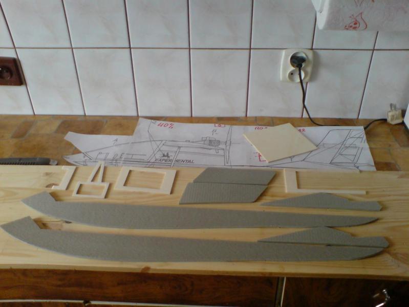

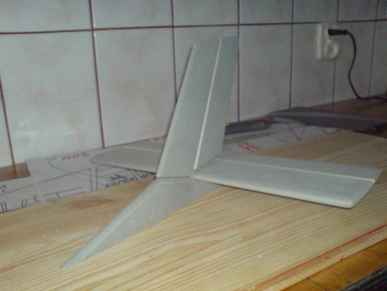

rajaner Opublikowano 5 Kwietnia 2013 Autor Opublikowano 5 Kwietnia 2013 Pierwsze elementy gotowe biorę się za sklejanie ,boki kadłuba wzmocnię listewkami 2/3 mm a przód kadłuba sklejkom 1 mm. Nie wiem czy to wystarczy ?. To co kupiłem ma inny kolor jak widzę na forum to wszyscy przeważnie robią z zielonego czy to jest to samo? Statecznik pionowy i poziomy robię z dwóch płytek postaram się zrobić profil symetryczny .czy to jest dobry pomysł. Pozdrawiam Andrzej.
kesto Opublikowano 5 Kwietnia 2013 Opublikowano 5 Kwietnia 2013 Jeśli jest to podkład jednostronnie rowkowany, to wyciąłeś dwa lewe boki, zamiast lewego i prawego.
rajaner Opublikowano 5 Kwietnia 2013 Autor Opublikowano 5 Kwietnia 2013 Podkład jest jednostronnie rowkowany boki kadłuba są dobrze wycięte, pomyłka w podstawie statecznika dziękuje za zwrócenie uwagi.

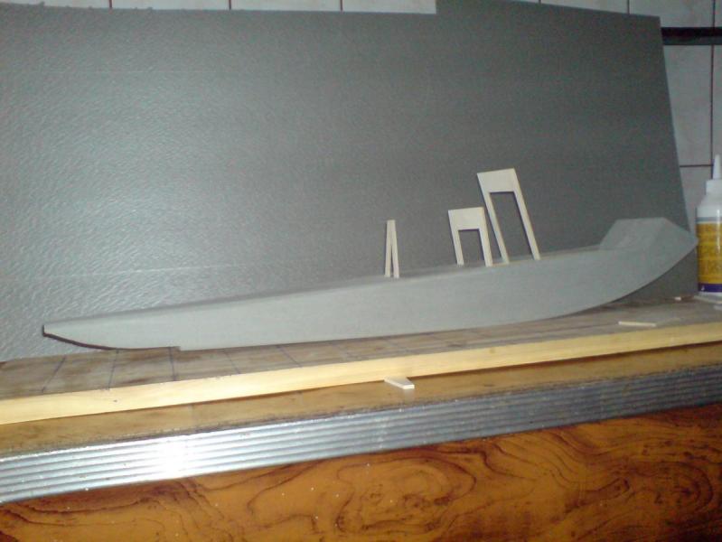

mirolek Opublikowano 5 Kwietnia 2013 Opublikowano 5 Kwietnia 2013 sam depron na boczki kadłuba to za mało - planujesz jakieś listwy wzmacniające? ms
rajaner Opublikowano 5 Kwietnia 2013 Autor Opublikowano 5 Kwietnia 2013 Boki kadłuba są wzmocnione listewkami sosnowymi, od przodu do pierwsze wręgi sklejka 1 mm obydwa boki leżom na desce i czekam aż wyschnie klej. Zastanawiam się czy zrobić kratownicę do końca boków .
rajaner Opublikowano 6 Kwietnia 2013 Autor Opublikowano 6 Kwietnia 2013 Boki kadłuba wzmocniłem w taki sposób i teraz nie wiem czy zrobić jakieś wzmocnienie do końca czy to wystarczy . Morze ktoś doradzi, bo mam zamiar dzisiaj wkleić wręgi i zacząć sklejać kadłub. Pozdrawiam Andrzej.
mirolek Opublikowano 7 Kwietnia 2013 Opublikowano 7 Kwietnia 2013 kratownica znacząco wzmacnia kadłub. Depron można jednak traktować nie tylko jako pokrycie a jako powłokę nośną, dlatego uważam, że kratownica nie będzie konieczna w tym przypadku. Mały lekki model nie musi mieć aż tak usztywnionej konstrukcji - pokrycie depronu taśmą klejącą załatwi sprawę. ms
rajaner Opublikowano 8 Kwietnia 2013 Autor Opublikowano 8 Kwietnia 2013 Dziękuje trochu mi ulżyło kadłub jest sklejony bez kratownicy pozostało go wyszlifować. Stateczniki gotowe jeszcze nie poklejone I teraz nie wiem czy zrobić zawiasy z dyskietki tak jak to robią niektórzy w podobnych modelach czy kupne ?, czy mógłby ktoś doradzić Pozdrawiam Andrzej.
