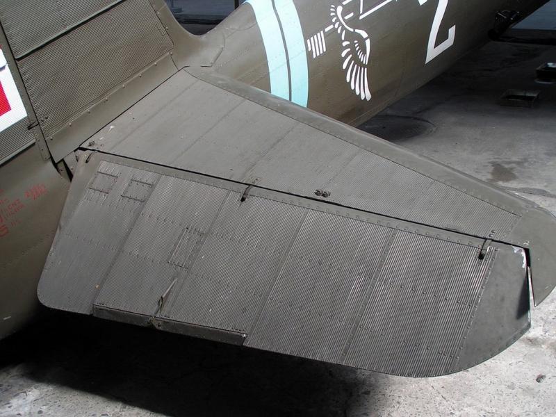

Masz jakiś patent na zrobienie rowków w systemie Wibault ?
Tak, zastosowałbym metodę podobną jak do wykonania liter na oponie, wykonać kopyto, formę negatywową, następnie cały model laminować.
Można też wylaminować w formie tylko samą blachę falistą z cienkiego laminatu i przykleić do balsowego modelu.
Zdjęcie przedstawia blachę drobnofalistą Puławskiego, Wibault jest trochę inny.

Hm, jeśli to pół makieta, to jak w Twoim wykonaniu by wyglądała makieta?

Pozostaje jeszcze kwestia rowkowania na kopycie? Ale to już dla orłów
Patryk święci garnków nie lepią, specjalnie dla Ciebie narysowałem i wyciąłem grzebień z plexi
następnie nałożyłem szpachlę na płytę i przeciągnąłem grzebieniem
i jeszcze warstwa podkładu aby wygładzić szpachlę.
Wykonanie formy zajęło mi około 10 minut.
Na formie można wylminować blachy na cały model, ale trochę to potrwa.
Można również wytłoczyć z HIPS-u na stole próżniowym, myślę że w godzinę mielibyśmy wszystkie blachy.
