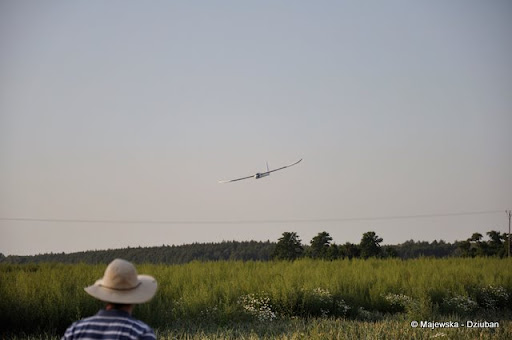

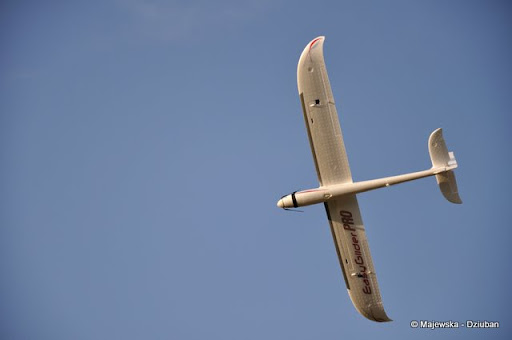

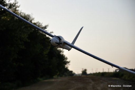

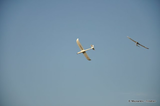

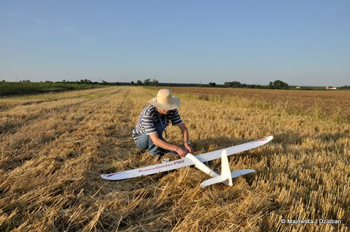

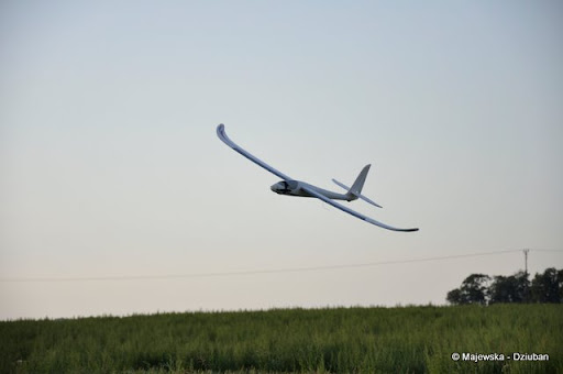

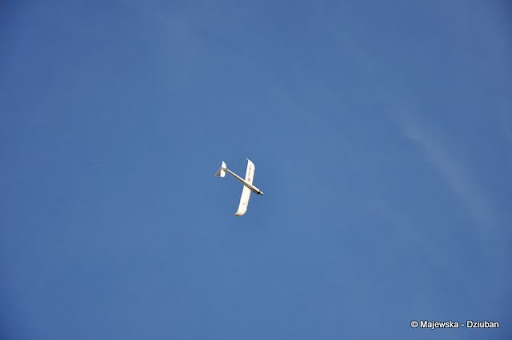

pied Opublikowano 26 Października 2009 Udostępnij Opublikowano 26 Października 2009 Jako dowód, jak uparta i pomocna w lataniu może być żona, daje oto świadectwo lotów mych. A tak na serio, dostałem kopa (solidnego) aby naprawić Easy, które kretował sobie w dziewiczym locie z powodu napalenia oraz kretynizmu wrodzonego mej skromnej osoby. Model rok leżał na szafie aż w końcu się doczekał. Dwie generacje EG naraz: Pokusiłem się na pierwsze "akrobacje". O dziwo model przeżył... Ostatni nawrót przed lądowaniem (zwrot o 90 stopni pod wiatr): Oraz czysty dowód, iż moja żona nie ma instynktu samozachowawczego a zdjęcia są ważniejsze niż własna głowa: Tym razem nie udało mi się ją zdekapitować a Easy wylądował cały i zdrowy: Na pokładzie: Silnik: RAY 2836/10Łopatki: Graupner CAM 11/8" dobrane do 3s, z 2s model jest lekko bardziej zrywny od standardowego EG Electric 400Regiel: TowerPro Mag-8 30AAku: 3E Model 2s, 2200mAh, 20C (po przepakietowaniu z 3s)Odbiornik: Hitec HFS-05MSAparatura: Esky 0404 35MHz po 2 godzinach z oscyloskopem Z uwag technicznych, regiel taki sobie, można dotknąć palcem, podobnie silnik. Pakiet ledwo letni. Z 3s powinno być lepiej, pierwszy lot z zeszłego roku pokazał, iż potrafi zrobić pętle z wyrzutu z ręki (i spowodować pad na ziemie ) Generalnie, jeśli ktokolwiek z Was zwątpi w latanie, niech poprosi żonę/dziewczynę o solidne szturchnięcie... warto. Pozdrawiam Odnośnik do komentarza Udostępnij na innych stronach Więcej opcji udostępniania...
Tomisław Piotr Opublikowano 27 Października 2009 Udostępnij Opublikowano 27 Października 2009 Taka żona to skarb, diament najczystszej wody. Ryzykowała dekapitację, wszystko zniosła i wytrzymała, na chwałę męża, oczywiście. Wielki szacun i wiele słow uznania dla szanownej małżonki. :shock: Odnośnik do komentarza Udostępnij na innych stronach Więcej opcji udostępniania...
