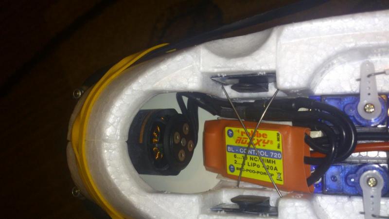

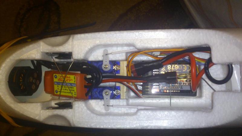

ublizzard Opublikowano 14 Października 2013 Opublikowano 14 Października 2013 Właśnie ukończyłem niemalże budowę EasyGlidera PRO. Jeśli chodzi o te nakrętki przy orczykach, to powinny być dosyć lekko dokręcone i jakoś zabezpieczone przed odkręceniem? Co sądzicie o takim zabezpieczeniu elektroniki: Zapomniałem jeszcze dodać zabezpieczenia na akumulatorze.
Linean Opublikowano 14 Października 2013 Opublikowano 14 Października 2013 Ew. odrobina płynu przeciw odkręcaniu, ale wg. mnie to jest zbędne
janegab Opublikowano 14 Października 2013 Opublikowano 14 Października 2013 Wzmocnij kadłub po bokach prętem laminatowym/ lepszy od weglowego/ fi 2mm lub takim jakim masz w zapasie . Oprzyj jeden koniec o obudowe przy kolpaku a konówke zamontuj przy ogonie-jak walniesz "kreta" kadłub bedzie cały. Możesz leciutko naciac steropian po obu bokach kadłuba/ zrób narys cieniutkim pisakiem/ i wciśnij na klej pręt laminatowy na całej długosci. zacisnij steropian i Ok. temat sprawdzony. Naprawiajac steropian nad para niby go zrobisz ale juz po pierwszy walnieciu steropian jakby tracił swoja spoistośc-sprezystośc. Wypusty kabinki do zamocowania w kadłubie podobnie wzmocnij temat j.w. powodzenia .

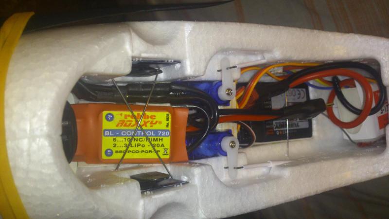

ublizzard Opublikowano 14 Października 2013 Opublikowano 14 Października 2013 A co myślicie o przytrzymaniu wyposażenia takimi drucikami z bowdena tak jak na zdjęciach? Wcisnąłem je w piankę. Wzmocnij kadłub po bokach prętem laminatowym/ lepszy od weglowego/ fi 2mm lub takim jakim masz w zapasie . Z tego co zrozumiałem to ten pręt powinien iść równolegle do popychaczy sterów? Jeśli tak to lepiej chyba poniżej popychaczy, a może z lewej strony poniżej, a z prawej powyżej popychaczy?
kkkamil Opublikowano 14 Października 2013 Opublikowano 14 Października 2013 Nie wiem o jakie "nakrętki przy orczykach" pytasz- jeżeli chodzi Ci o te śrubki mocujące dźwignie serwa, to dokręć je do oporu. Mocowanie elektroniki mogło by być bardziej elastyczne (rzep, gumka), ale to szczegół, tak jak wzmocnienia kadłuba, które można zastosować później, gdy kadłub nieco zwiotczeje w czasie eksploatacji .
ublizzard Opublikowano 14 Października 2013 Opublikowano 14 Października 2013 jeżeli chodzi Ci o te śrubki mocujące dźwignie serwa, to dokręć je do oporu. Ok, tak też zrobię. W takim razie nie będę wzmacniał na razie kadłuba. Mam jeszcze pytanie odnośnie wychylenia lotek. Wg instrukcji powinny się wychylać w górę 15mm, a 6mm w dół. Niestety mam źle założone dźwignie serwa i lotki wychylają mi się około 6mm w górę i 13mm w dół. Po ustawieniach w aparaturze udało mi się osiągnąć 6mm w górę i 6mm w dół. Czy to wystarczy? Jeśli powinienem przestawić dźwignie serwa to będę miał z tym problem, ponieważ wkleiłam na klej CA osłonki na serwa.
Linean Opublikowano 15 Października 2013 Opublikowano 15 Października 2013 Przestaw, to za mało do mocnego poderwania modelu, będziesz miał utrudnione sterowanie.
pietka Opublikowano 15 Października 2013 Opublikowano 15 Października 2013 Osłonki możesz odciąć i wkleić ponownie. Dźwigienki serw musisz poustawiać mechanicznie przy włączonej aparaturze i trymerach poustawianych na zero, zarówno lotki jak i wysokość. Jeśli aparatura ma funkcję subtrim również sprawdź czy jest ustawiona na zero i dopiero reguluj. Jeśli nie chcesz wzmacniać kadłuba prętami to chociaż oklej spód taśmą pakową, przezroczystą. Nie poharata ci się spód po lądowaniach. Glider jest tak wdzięcznym modelem, że ustawienia lotek nie maja aż tak wielkiego znaczenia. Na początek poustawiaj sobie po 8-9 mm w dół i w górę i w powietrze! Z moim przyjacielem latamy od kilku lat na ustawieniach " na oko" i nie mamy zastrzeżeń. Kręci nawet podstawową akrobację, ale to już inny temat. Jak przyjedziesz w weekend na Radawiec to ci pokażę wszystko. Pamiętaj , że to lotnisko aeroklubu i panują tam pewne zasady, poczytaj na radawiecrc.pl albo na stronie aeroklubu. Pozdrawiam Piotr
bart07 Opublikowano 15 Października 2013 Opublikowano 15 Października 2013 Wzmocnij kadłub po bokach prętem laminatowym/ lepszy od weglowego/ fi 2mm lub takim jakim masz w zapasie . Oprzyj jeden koniec o obudowe przy kolpaku a konówke zamontuj przy ogonie-jak walniesz "kreta" kadłub bedzie cały. Możesz leciutko naciac steropian po obu bokach kadłuba/ zrób narys cieniutkim pisakiem/ i wciśnij na klej pręt laminatowy na całej długosci. zacisnij steropian i Ok. temat sprawdzony. Naprawiajac steropian nad para niby go zrobisz ale juz po pierwszy walnieciu steropian jakby tracił swoja spoistośc-sprezystośc. Wypusty kabinki do zamocowania w kadłubie podobnie wzmocnij temat j.w. powodzenia . Janek, wiem, że Twoje doświadczenie bije moje o lata świetlne, ale właśnie katuję ESĘ i Marek zalecił mi oklejenie boków kadłuba siatką szklaną (do płyt GK). Przyklejone na UHUpor. Wzmocnienie to jest zgodne z pracą pianek, tj. pianka dobrze przyjmuje ściskanie, a siatka nie pozwala jej się rozkruszyć. O ile elementy tak wzmacniane są w zasadzie nietknięte, to pręty węglowe z innych miejsc wyszły z kadłuba. Polecam Twoją metodę (z podparciem o wręgę) ale z oklejeniem siatką. Dodaje o wiele mniej wagi niż oklejanie taśmą przy lepszym efekcie. Bartosz
ublizzard Opublikowano 15 Października 2013 Opublikowano 15 Października 2013 Stery wysokości i kierunku wymagały tylko ustawienia End Point, żeby ograniczyć wychylanie, bo było ze dwa razy większe. Tylko z tymi lotkami miałem problem żeby ustawić zgodnie z instrukcją, ale jak mówicie, że 8-9mm w obie strony, to ustawię po prostu End Pointa i na razie nie będę przestawiał dźwigienek. Zobaczę jak będzie się latać ewentualnie później poprawię. Aparaturę mam Turnigy 9X i wszystko poustawiałem mechanicznie "na zerowych" ustawieniach apki. Jeśli nie chcesz wzmacniać kadłuba prętami to chociaż oklej spód taśmą pakową, przezroczystą. Piotr Co do oklejania taśmą, to dać taśmę wzdłuż kadłuba? Raz wystarczy, czy ze dwie obok siebie?
