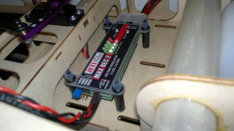

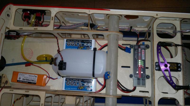

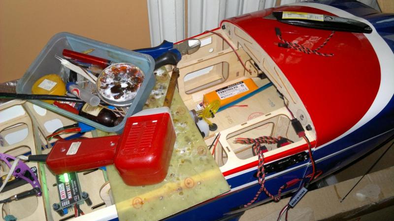

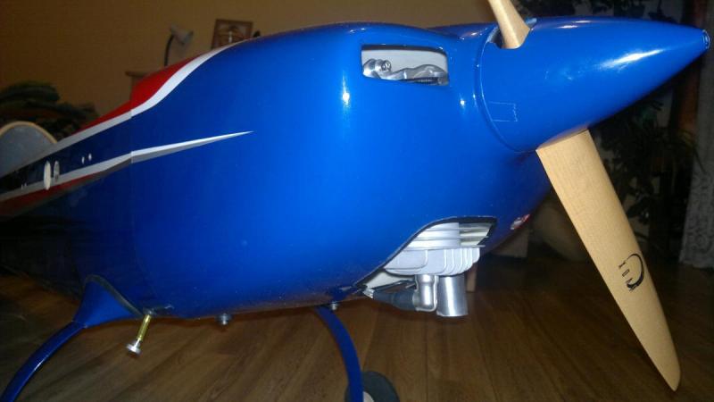

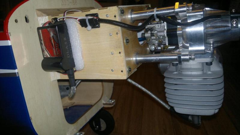

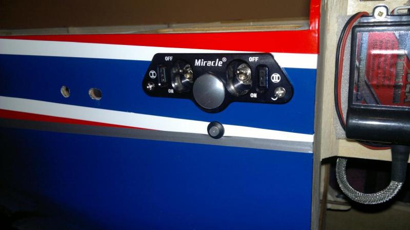

Shock Opublikowano 15 Października 2014 Autor Opublikowano 15 Października 2014 Troszkę odgrzeję swojego "kotleta" . Jak to ponoć bywa, historia lubi się powtarzać i tak się stało iż składam dla kolegi model który sam posiadałem całkiem niedawno. Jako że wspominam tą Extrę jako mój zdecydowanie najlepszy model nie mogłem odmówić sobie ponownej przyjemności jej składania włącznie z oblotem (może kilkoma lotami ). Nie będę szczegółowo opisywał modelu bo z początku tematu jest o nim wszystko napiszę tylko że Extrę będzie napędzał DLA 58 (ciekaw jestem jego osiągów). Serwa to Savoxy 16 kg lotki /wysokość ,kierunek 20 kg,gaz 7 kg -wszystkie cyfrowe ,metalowe zęby. Zasilanie podobnie jak było u mnie czyli Max Bec 2 ,2 pakiety 1700 mAh i spory ale lekki pakiet na zapłon 2700 -taki dlatego iż ma wtyczkę normalną i pasuje do swith killa bez przeróbek. Na dzień dobry zmienione zostały koła na większe i solidne bo fabryczne są ok ale na pole golfowe lub asfalt . Extra będzie pierwszym modelem spalinowym kolegi, który przesiada się na nią po roku nauki latania małymi elektrycznymi modelami akrobacyjnymi . Krótkie filmy z docierania silnika i fotek z budowy ,film z oblotu niebawem

Shock Opublikowano 15 Października 2014 Autor Opublikowano 15 Października 2014 Heh ,no i odezwał się właściciel . Powoli do przodu,praktycznie do ogarnięcia elektronika ,wstępne wyważenie,rozmieszczenie pakietów,MB 2 w kadłubie ,zamocowanie wyłącznika Miracle i...zamocowanie mojego odbiornika . Pewne jest jedno-model lata ,ten też powinien polecieć... Istotna pogoda na sobotę/niedzielę i ładnie skoszone lotnisko .

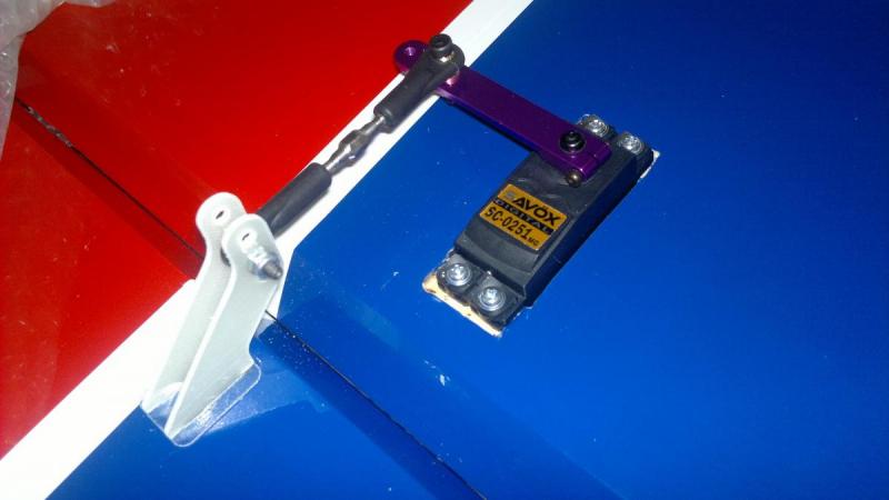

robas69 Opublikowano 15 Października 2014 Opublikowano 15 Października 2014 Rafał, zdjęcie ogona modelu (drugie w kolejności po ostatnim filmie). Kąt pomiędzy dźwignią serwa i popychaczem steru poziomego to 90 st., natomiast ster wychylony o około 45 st. Taka mechanika ma zostać ? czy to tylko do zdjęcia ? Piankowe opony szybko się odkształcą od stania w jednym miejscu.
andrzej351 Opublikowano 15 Października 2014 Opublikowano 15 Października 2014 czysta i fachowa robota Rafale,naprawdę miło się patrzy na tak profesjonalnie poskładany model . nie wiem czy już używałeś tych dźwigni serw z HK wczesniej czy w tym modelu pierwszy raz ale przypomnę że koniecznie trzeba wymienić w nich te czarne śrubki na wieloklinie.to straszna tandeta i pękają! sam jestem ciekaw osiągów tego DLA 58,mam DLA56 z którego jestem bardzo zadowolony .

msp-elektronik Opublikowano 15 Października 2014 Opublikowano 15 Października 2014 Do ROBAS69:gdzie Ty widzisz odchyloną o 45st powierzchnię sterową steru wysokości? Te złudzenie powoduje ścięcie umożliwiające odchylenie steru kierunku.
robas69 Opublikowano 15 Października 2014 Opublikowano 15 Października 2014 Rzeczywiście może tak być. Wycięcie na kierunek powoduje złudzenie optyczne, że poziomy jest wychylony.
Shock Opublikowano 16 Października 2014 Autor Opublikowano 16 Października 2014 Robert ,dokładnie to złudzenie optyczne ale faktycznie na pierwszy rzut oka można się nabrać . Koła to nie zwykłe pianki , są super twarde, nie powinny się deformować na pewno bo mam takie w swojej Extrze i nawet jak postoi do nic się nie wgniata (oczywiście nie piszę o staniu w jednej pozycji pół roku... ) Andrzej ,dzięki a info ze śrubkami..rozumiem że chodzi i te małe ściskające dżwignie ? bo centralnie od góry są one dokręcone śrubkami oryginalnymi dawanymi z serwami.Co prawda latam już chwilę z takimi dżwigniami i nie zaobserwowałem nic niepokojącego ,pękania,luzowania itp ale trzeba to mieć na uwadze .
andrzej351 Opublikowano 16 Października 2014 Opublikowano 16 Października 2014 tak,chodzi mi dokładnie o te czarne dwójeczki ściskające wieloklin.tak się składa że mam te dźwignie w obu moich modelach i któregoś dnia jeszcze w trakcie składania modelu zauważyłem że brakuje łba śrubki,a dzień wcześniej wszystko skręcałem.od tamtej pory wymieniam te śrubeczki na nasze polskie białe .zdarzyło się też kilka razy że pękały już przy dokręcaniu .

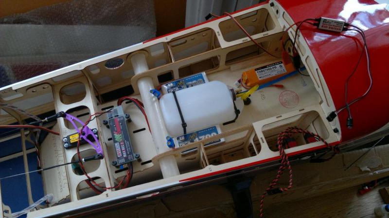

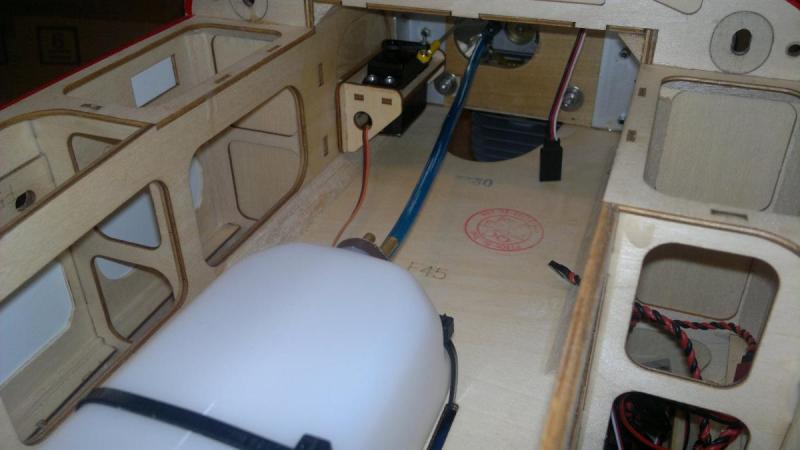

Shock Opublikowano 16 Października 2014 Autor Opublikowano 16 Października 2014 Prac ciąg dalszy bo czas goni . Żmudna grzebanina przy rozkładaniu wyposażenia ,niby model prawie złożony a jeszcze to ,tamto i owo ... Grzesiek nie przeraź się ,jest światełko w tunelu..

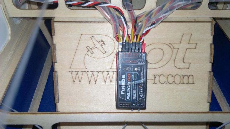

Grzesiek . Opublikowano 16 Października 2014 Opublikowano 16 Października 2014 Widzę że praca wre to super już nie mogę się doczekać aż ją zobaczę o oblocie nie wspomnę chociaz stres pewnie bedzie nieziemski. dzieki za fotki . Rafał gdzie planujesz odbiornik na pochylni czy przed zbiornikiem paliwa obok pakietu zasilającego zapłon?
Shock Opublikowano 16 Października 2014 Autor Opublikowano 16 Października 2014 Odbiornik siądzie na tej pochyłej ściance z napisem Pilot Rc ,tam wyprowadzam wszystkie kable i tak wydaje się optymalnie

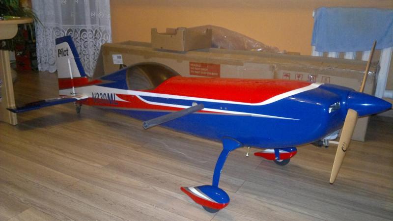

Shock Opublikowano 17 Października 2014 Autor Opublikowano 17 Października 2014 Uff ,widać powoli koniec . Co prawda poległem dziś na regulacji gazu ale reszta o dziwo działa . Tradycyjnie foto i filmik(kiepskawy). Grzesiu ,kupuj pampersa ,oblot się zbliża .
