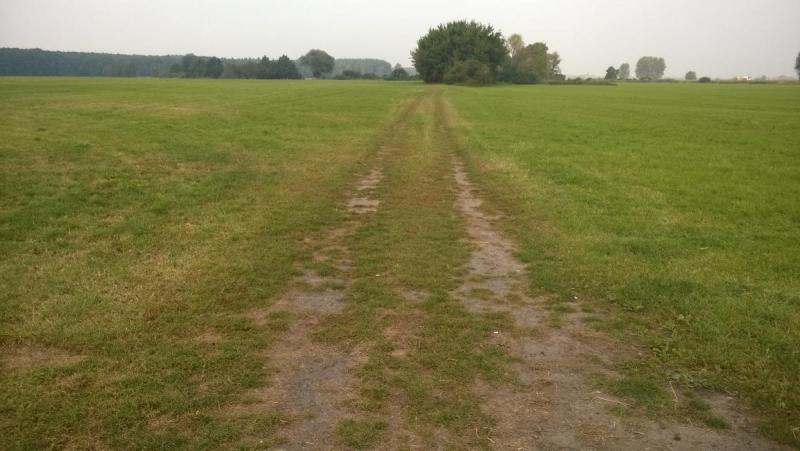

Start z niezbyt równego trawiastego lotniska, a w zasadzie z biegnącej przez łąkę ziemno trawiastej drogi, pomimo małych kółeczek i kołpaków (ja w swoich modelach wywalam kołpaki i daję większe kółka, właśnie ze względu na nierówność trawy) odbył się bez problemu, na low ratesach model na zalecanym przez Sławka CG (zakres 65-75, ja ustawiłem 70 mm) poleciał jak po sznurku, żadnych nieprzewidywalnych czy złych zachowań.

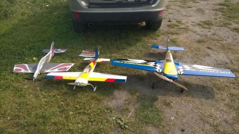

Poniźej fotka obrazująca łąkę na której latam i moja dzisiejsza flota Boom 3d, Extra 1030 Sławka i Katana S
