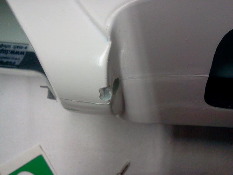

young Opublikowano 11 Grudnia 2013 Autor Opublikowano 11 Grudnia 2013 z lekkim zdziwieniem przeczytałem wasze uwagi co do wzmocnienia kadłuba, więc postanowiłem sprawdzic dokładnie u siebie. I co ? podczas naciskania paznokciem kawałek laminatu się zapadł (purchel powietrza)i pokazała się dziura jak na zdjęciu - czyli ja też muszę wzmocnic !!!!!! Dobrze że teraz a nie na lotnisku, a tyle razy miałem to w ręku... ps. dalej mam zastój w pracach, coś żonie obiecałem

Lech Mirkiewicz Opublikowano 11 Grudnia 2013 Opublikowano 11 Grudnia 2013 Bez paniki Mariusz, to tylko kawałek żelkotu odpadł z miejsca wypełnienia formy. Ważne jest jaka jest grubość ścianki laminatu w miejscu otworu na kołek łączący z centropłatem a szczególnie w jego górnej części. Ja jeszcze tego nie zbadałem dokładnie w tym modelu ale jestem na tym punkcie uczulony i wstępnie przy pierwszych oględzinach kadłuba założyłem wzmocnienie tego połączenia, mogę się mylić ale może być różnie w każdym kadłubie. ps. dzięki za uznanie w mojej kolekcji, Twój post usunął administrator nie ja

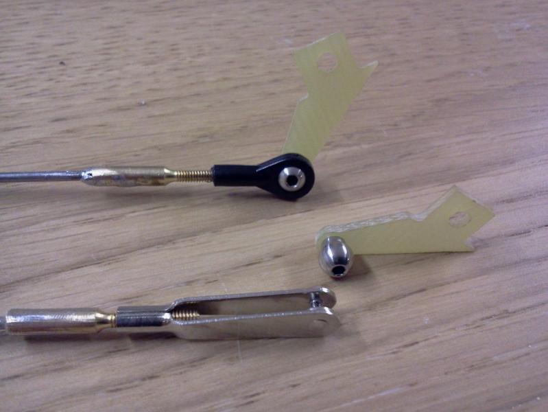

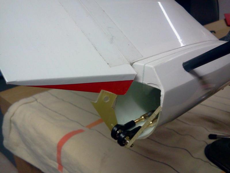

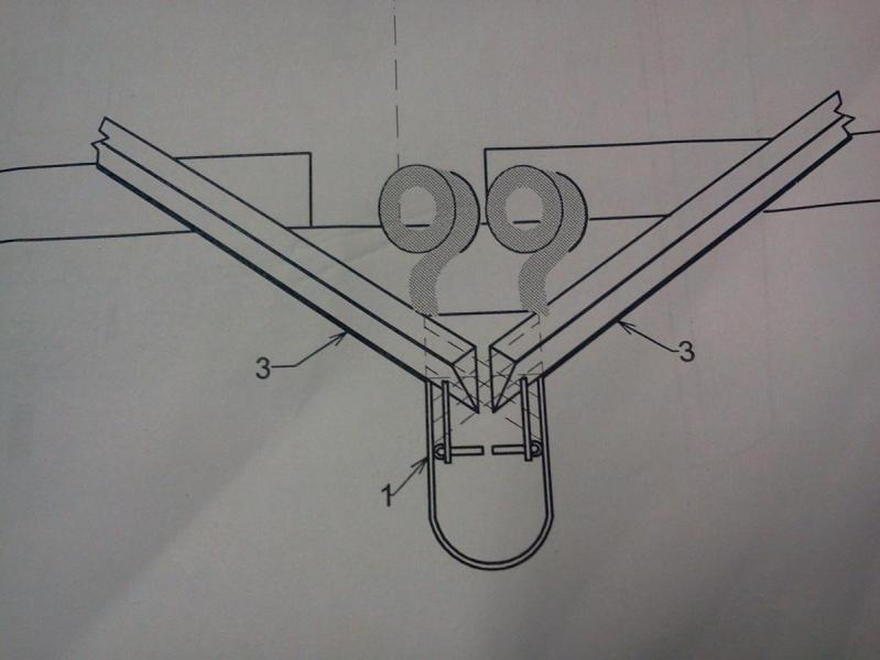

young Opublikowano 9 Stycznia 2014 Autor Opublikowano 9 Stycznia 2014 Witam w nowym roku, chwilę byłem tu nieobecny a dyskusja się toczy dziś zabrałem się za stery na ogonie (pierwszy raz robię tzw V) i tu według mnie producent przemycił małego "babola". Mianowicie na rysunku pokazano gdzie wkleić dźwignie ale po analizie mechaniki ruchu sterów takie rozwiązanie raczej nie będzie poprawnie działać ! Dźwignia wykonuje ruch który nie jest prostopadły do cięgna. Poniżej fotka: Postanowiłem to trochę zmodyfikować i zastosowałem dodatkowy snap kulowy (taki od t rexa 450 ). Uzyskałem swobodę ruch cięgna i możliwość obrotu o pewien kąt. Dodatkowo nie mam luzów. (trochę podpatrzyłem to w moim Falconie). Tak to wygląda przed i po modyfikacji. Docelowo snap będzie wklejony na epidain w dźwignie. Mam nadzieję że warto to było zmodyfikować ? Natomiast zastanawiam się jak wytyczyć poprawnie miejsca wklejenia dźwigni aby nic nie kolidowało ze sobą i uzyskać wymagany zakres ruchu. W instrukcji brak wymiarów ! Co do poruszanej sztywności kadłuba to ja swój zostawiam tak jak jest, jak złapię kreta to wolę kadłub wymienić niż skrzydło Pozdrawiam w nowym roku - sezon tuż tuż Mariusz
