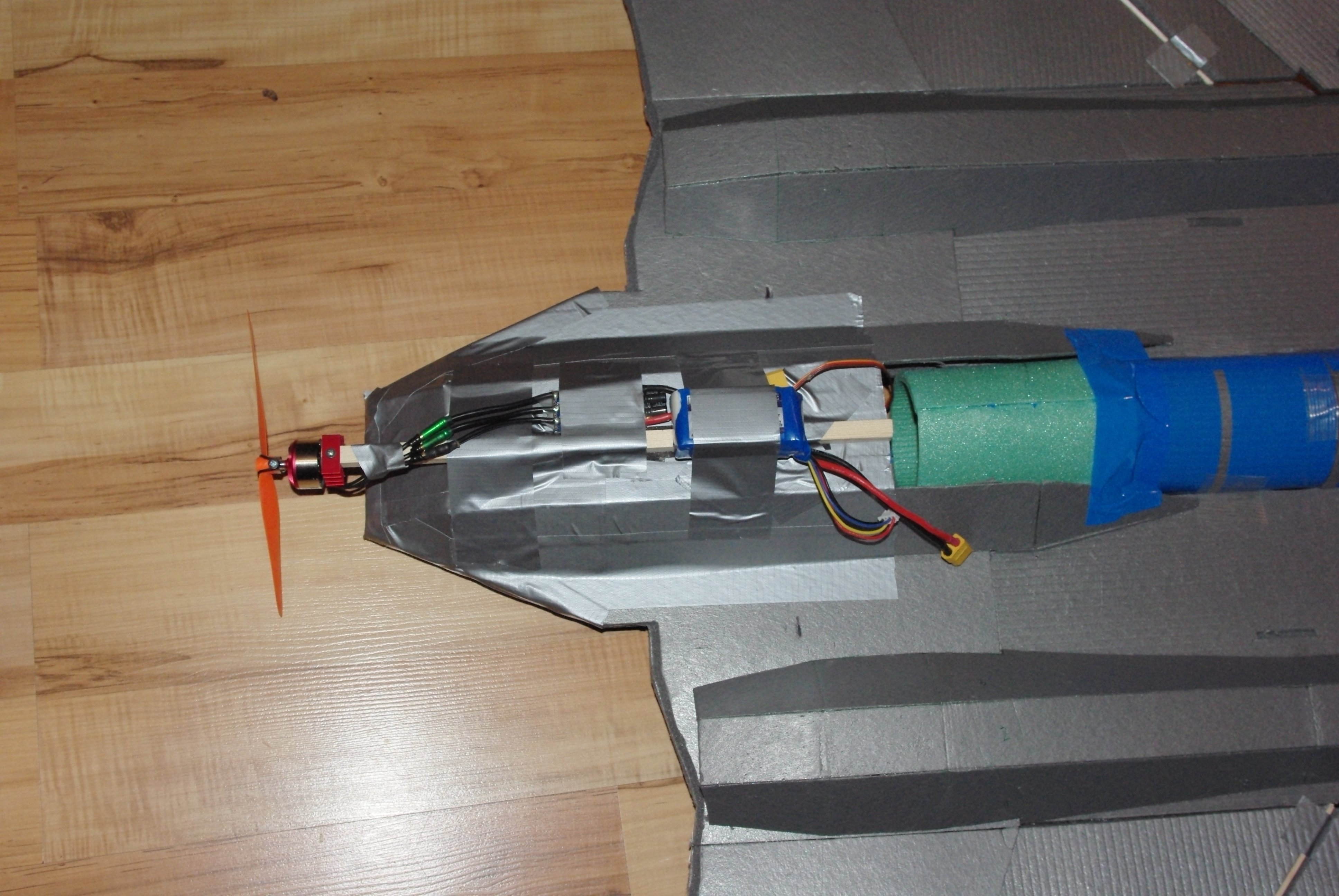

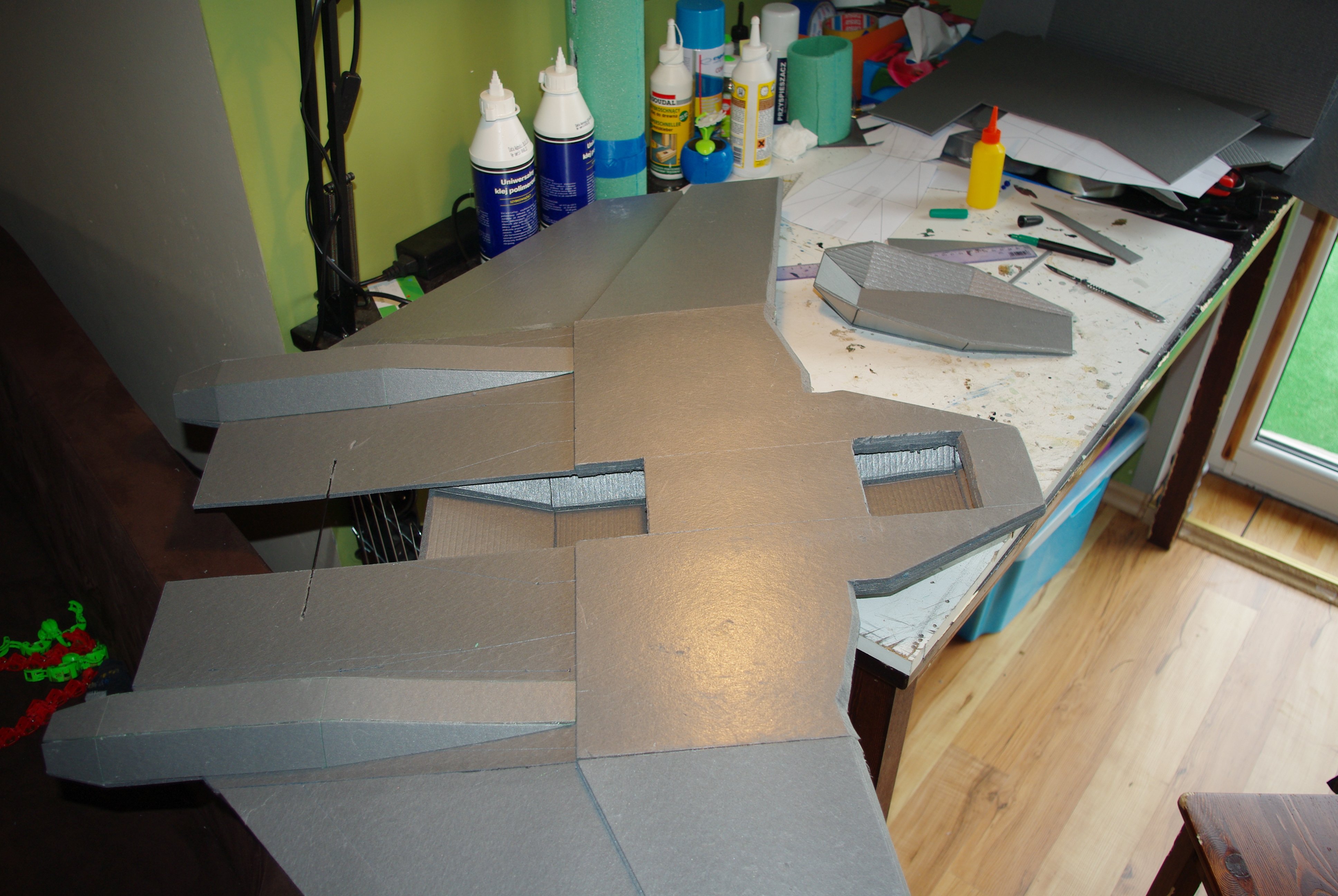

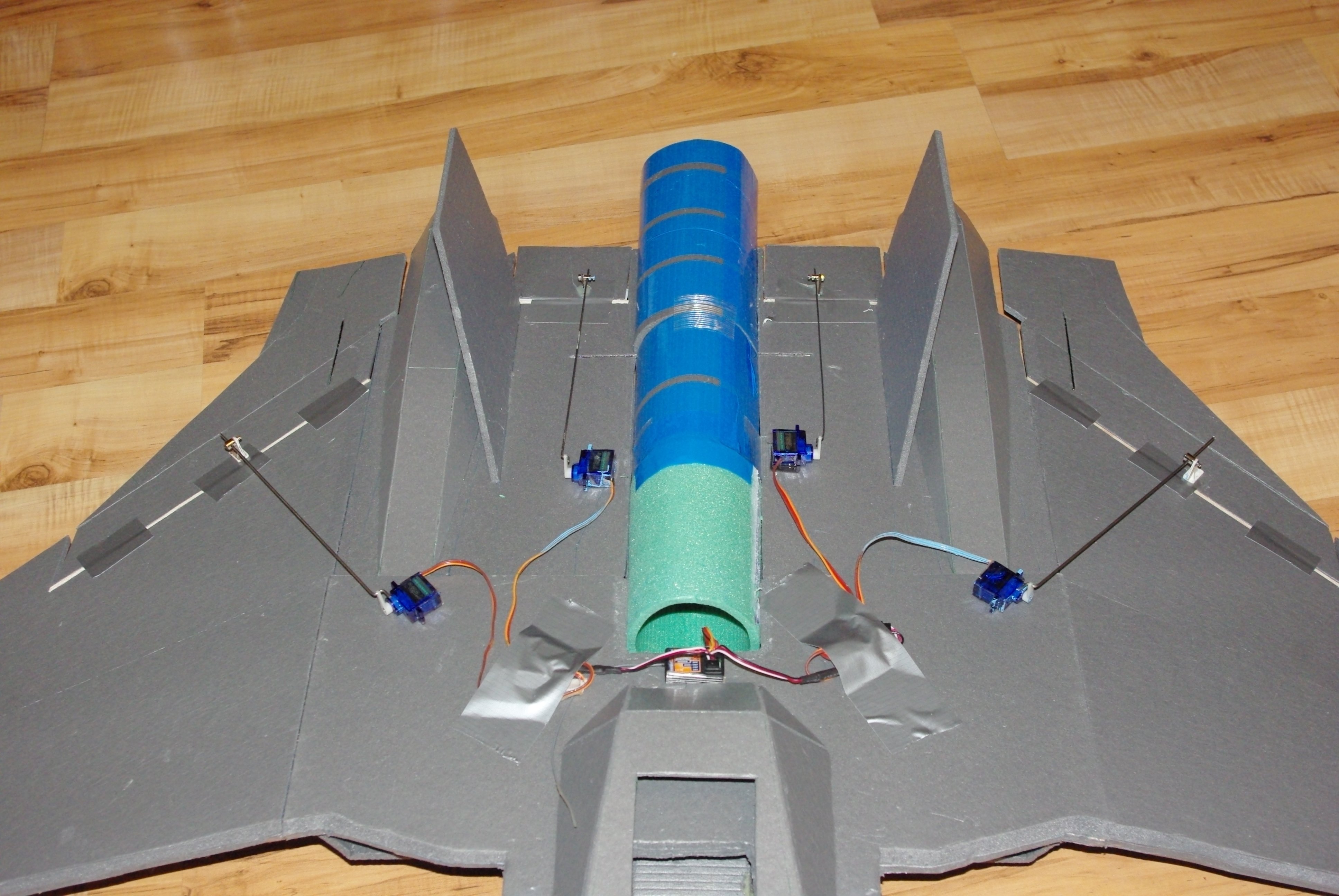

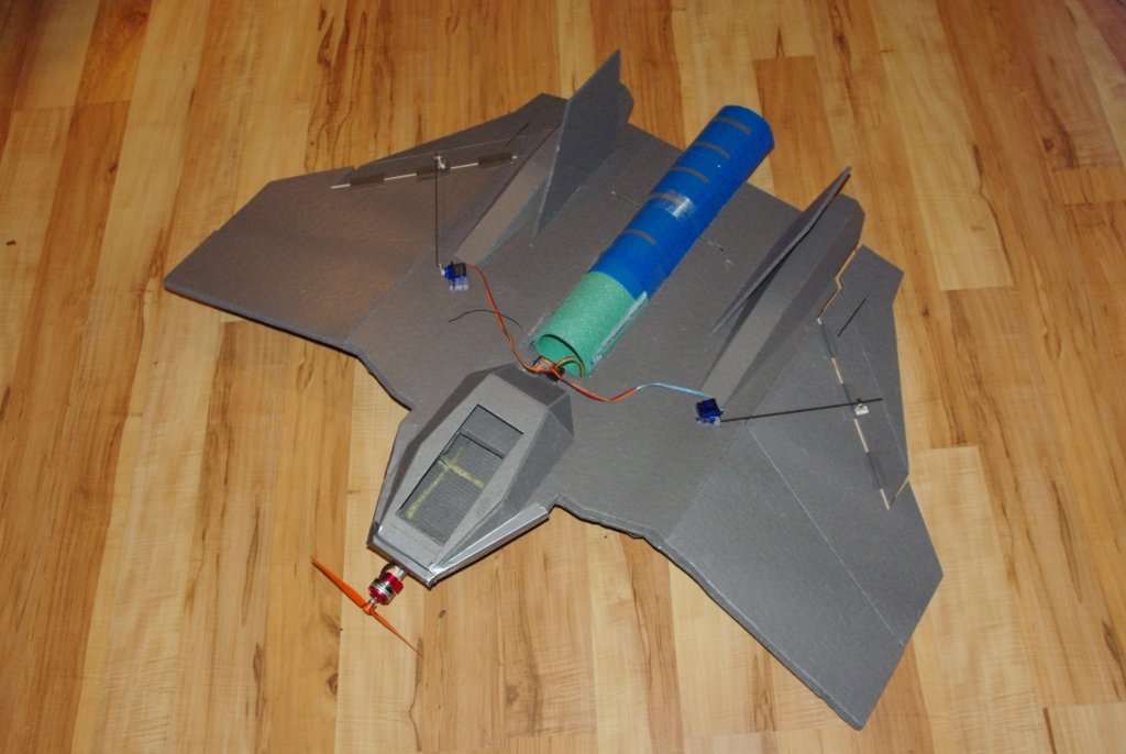

robertus Opublikowano 13 Października 2013 Autor Opublikowano 13 Października 2013 Ciąg dalszy prac. I na tym zakończę. Muszę zorganizować jakiś silniczek na śmigło 5 lub max 6 cali i ciągu 500gram. Jeszcze porzucałem trochę. Środek ciężkości jest 8,5cm od krawędzi natarcia

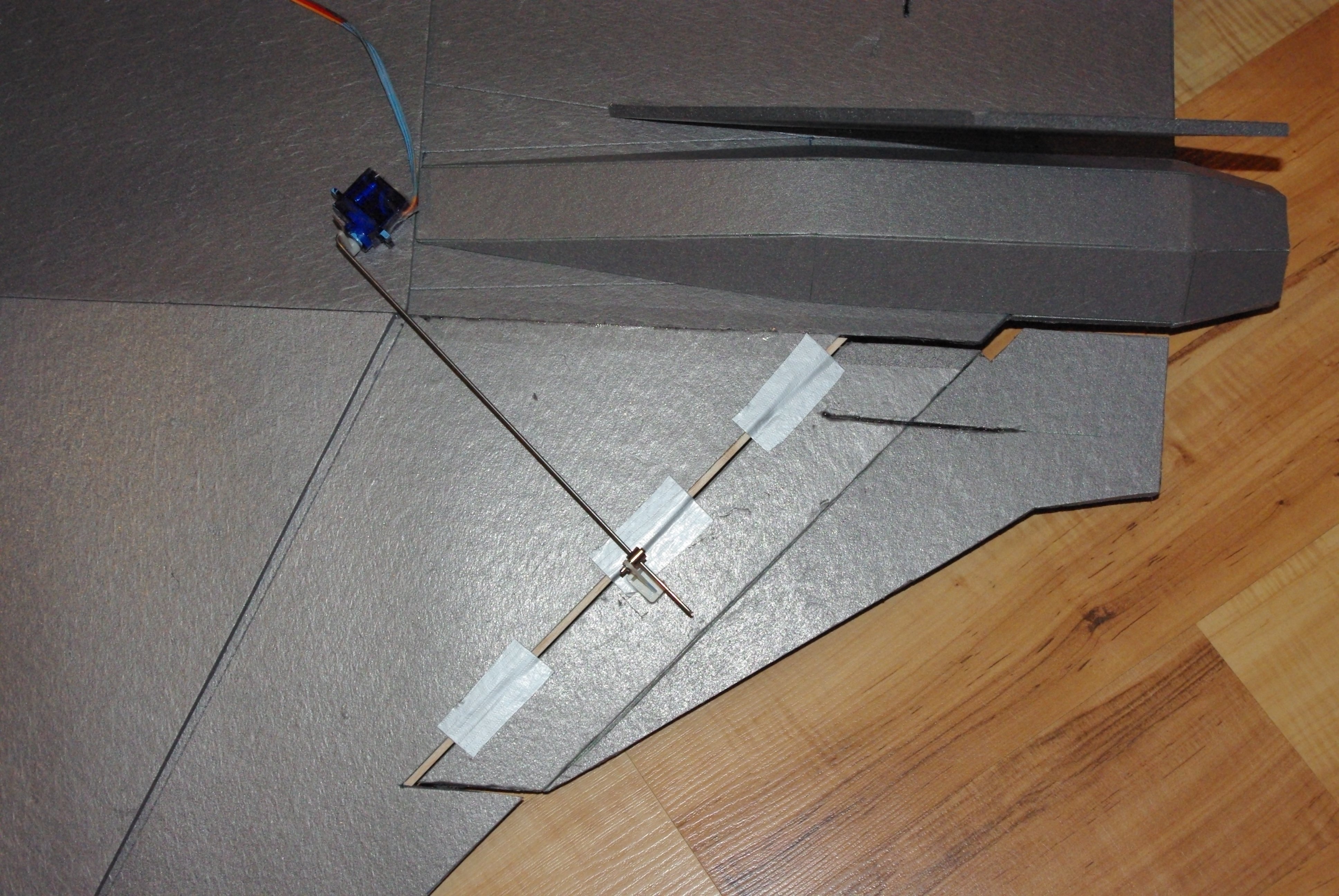

robertus Opublikowano 14 Października 2013 Autor Opublikowano 14 Października 2013 Dzisiaj zrobiłem eksperyment. Zamontowałem jedynie serwa, odbiornik i pakiet AA. Zrobiłem parę prób szybowania ze sterowaniem. Zauważyłem, ze powierzchnie sterowe co prawda działają już w dobrą stronę, natomiast wznoszenie jest bardzo słabe. O wiele lepiej reaguje na oddanie drążka. Teraz sobie przypominam drugi lot pierwszego prototypu, gdzie po szybkim wznoszeniu łatwo udało mi się go wypoziomować, za to przy wyprowadzeniu z nurkowania model nie reagował na ster wysokości wcale. Powiększyłem więc powierzchnie sterowe w ten sposób Zamontowałem resztę elektroniki w wersji na śmigło. Mac Gyver byłby dumny. Waga do lotu 515gram
vaderjk Opublikowano 14 Października 2013 Opublikowano 14 Października 2013 No to pozostaje pytanie czy poleci... Widze ze prewencyjnie smiglo na gumce siedzi :-)
robertus Opublikowano 15 Października 2013 Autor Opublikowano 15 Października 2013 Jeszcze jedna modyfikacja przed oblotem. Dodałem jeszcze powierzchni sterowej.
GEX999 Opublikowano 15 Października 2013 Opublikowano 15 Października 2013 Robercie, a może by tak na początek używać tylko tych dwóch wewnętrznych powierzchni w układzie delta? Nie chcę źle doradzić, ale przemyśl to .
robertus Opublikowano 15 Października 2013 Autor Opublikowano 15 Października 2013 Wydaje mi się, że same te wewnętrze będą za małe aby sterować modelem.

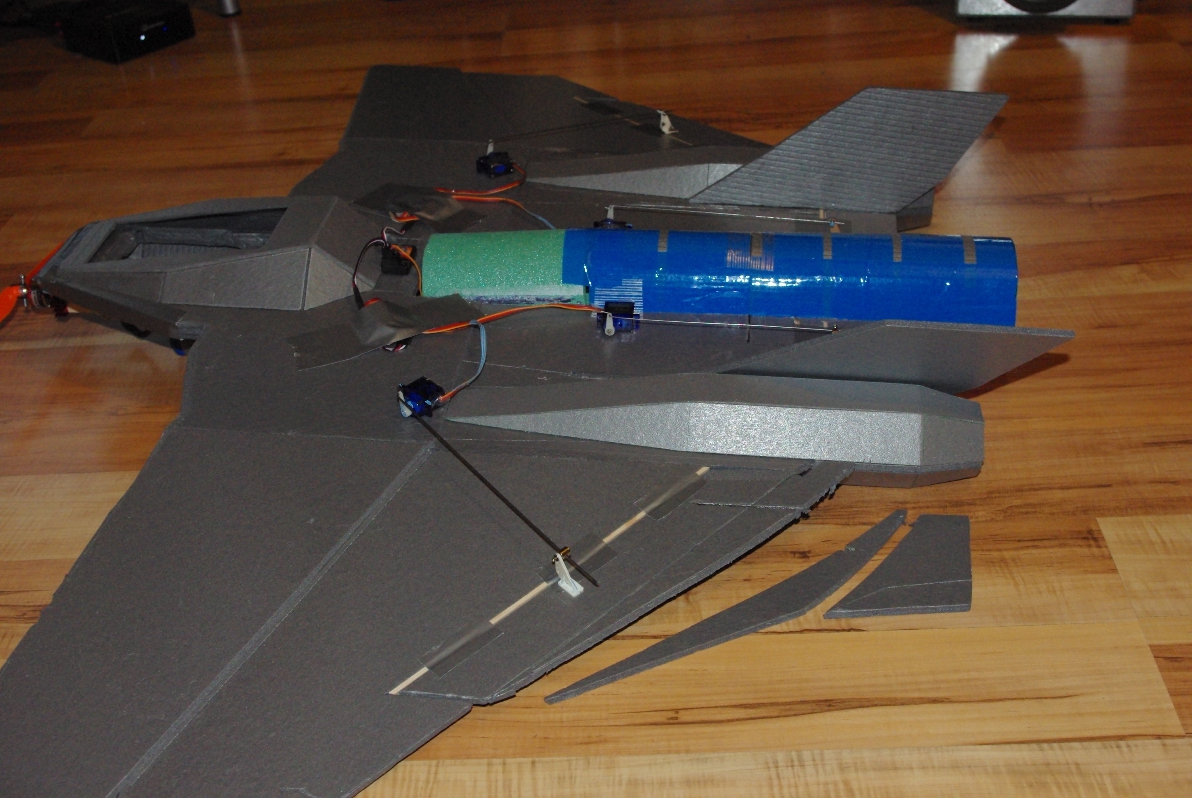

robertus Opublikowano 18 Października 2013 Autor Opublikowano 18 Października 2013 Dzień pierwszy testów. Na dzień dobry ustawiłem DR na 60% dla wysokości i lotek. Eksperymentowałem też z przycicnaniem powierzchni sterowych aby były zbliżone wielkością jak w planach. Lata coraz lepiej http://youtu.be/DzNbunoOXjA Przesunąłem stateczniki pionowe na sama krawędź spływu. Polepszyło to statecznośc kierunkową. WIdac też o ile odcinałem powierzchnie sterolotek. Do oblotu dokleiłem przedłużki, ale chyba nie będą konieczne.
robertus Opublikowano 20 Października 2013 Autor Opublikowano 20 Października 2013 Drugi dzień testów. ustawiłem DR na 60% tylko na ster wysokości, lotki są na 100%. Teraz jestem zadowolony. http://youtu.be/221rl3jkJAQ Pomału będę się brał za montaż edfa.

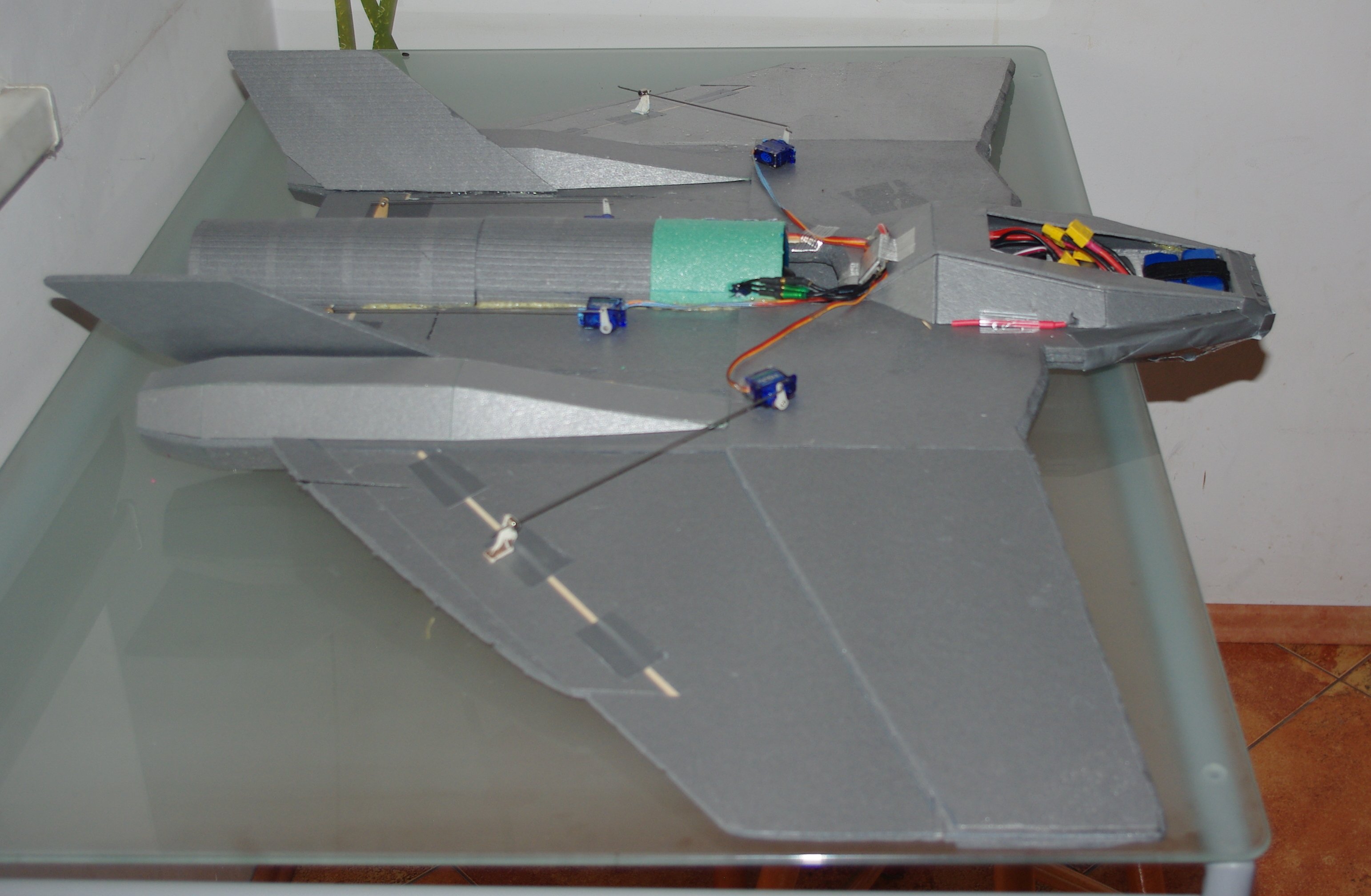

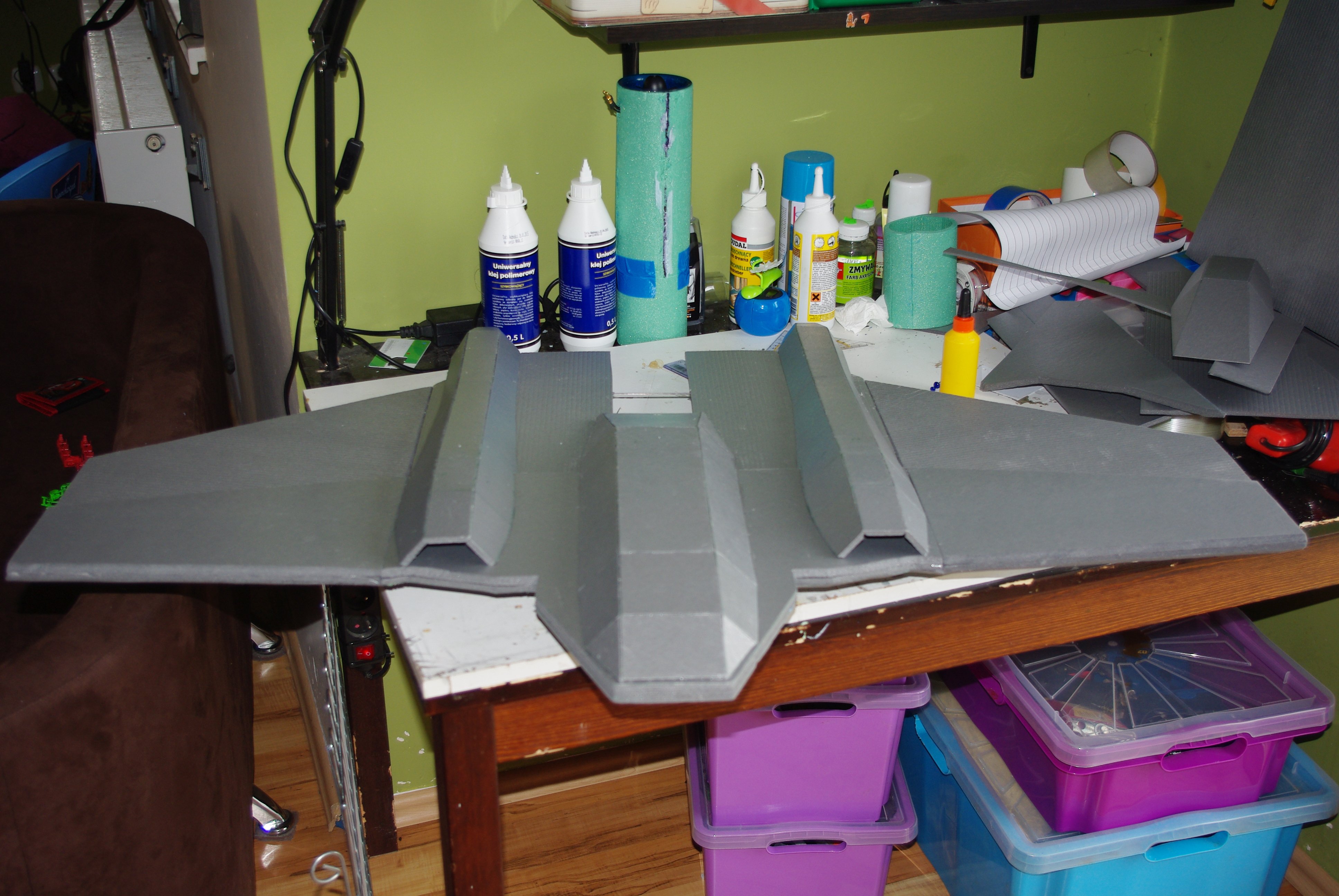

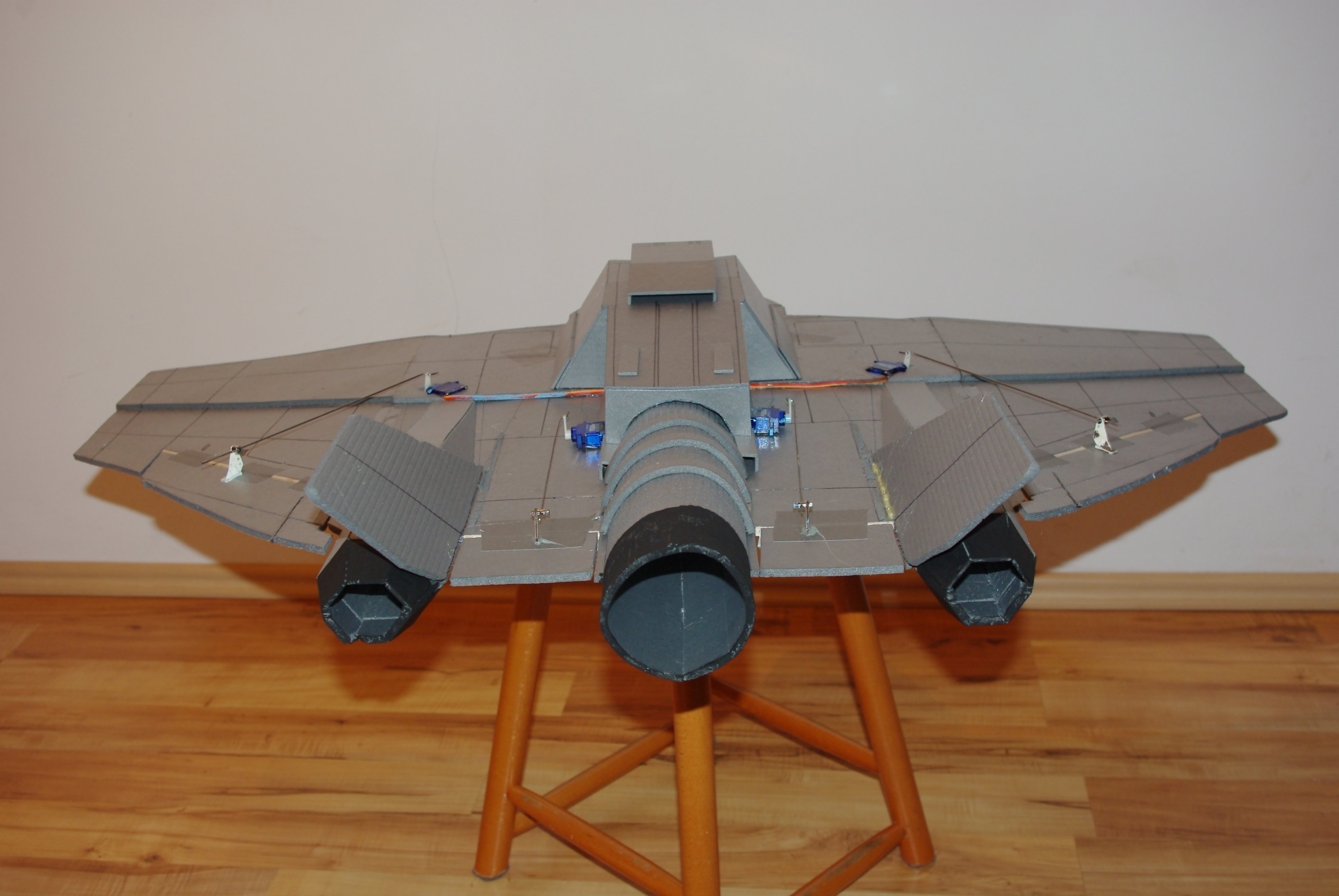

robertus Opublikowano 20 Października 2013 Autor Opublikowano 20 Października 2013 Pozbyłem się już napędu śmigłowego. Klei się teraz turbina

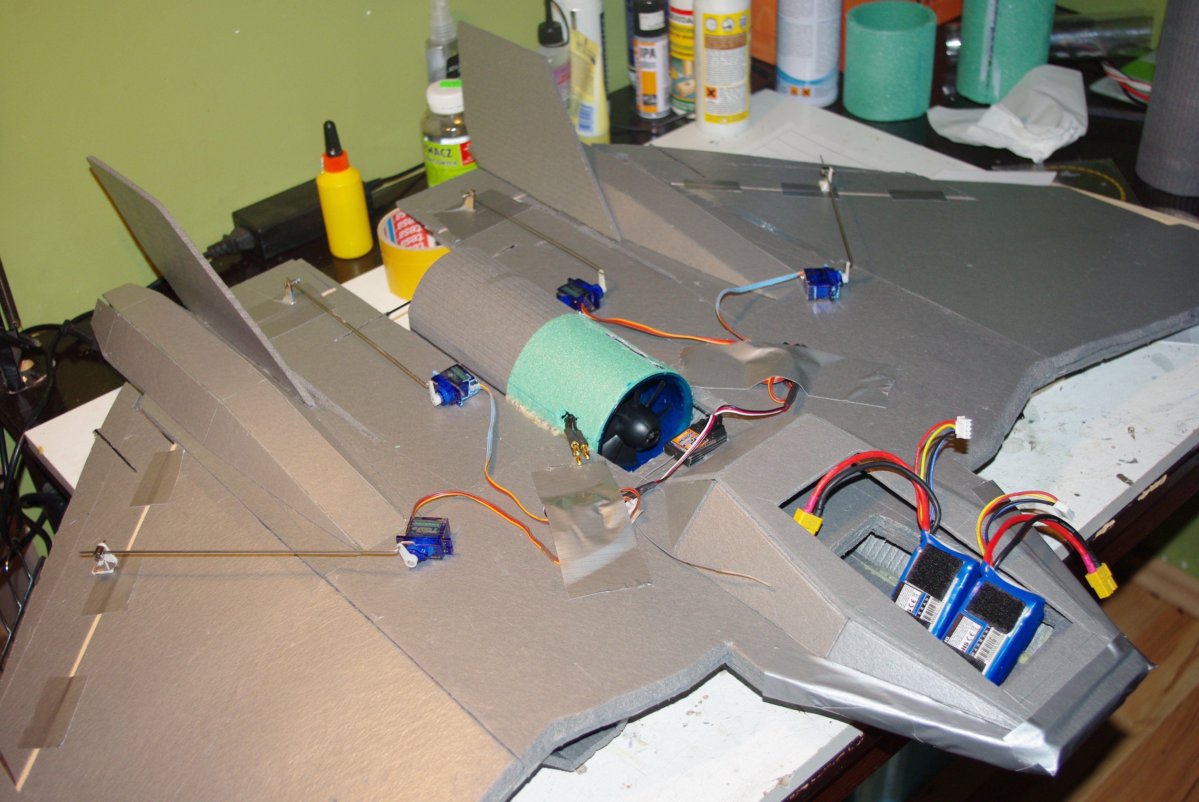

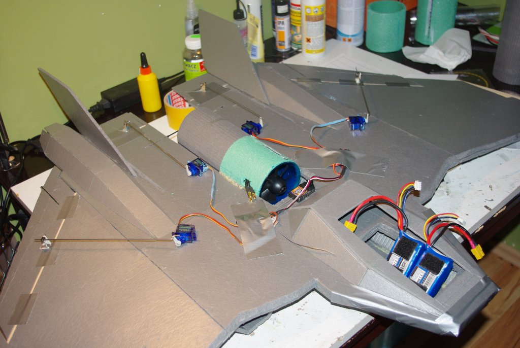

robertus Opublikowano 26 Października 2013 Autor Opublikowano 26 Października 2013 Udany oblot z EDF http://youtu.be/0bgoTAbIO6M oraz zdjęcia

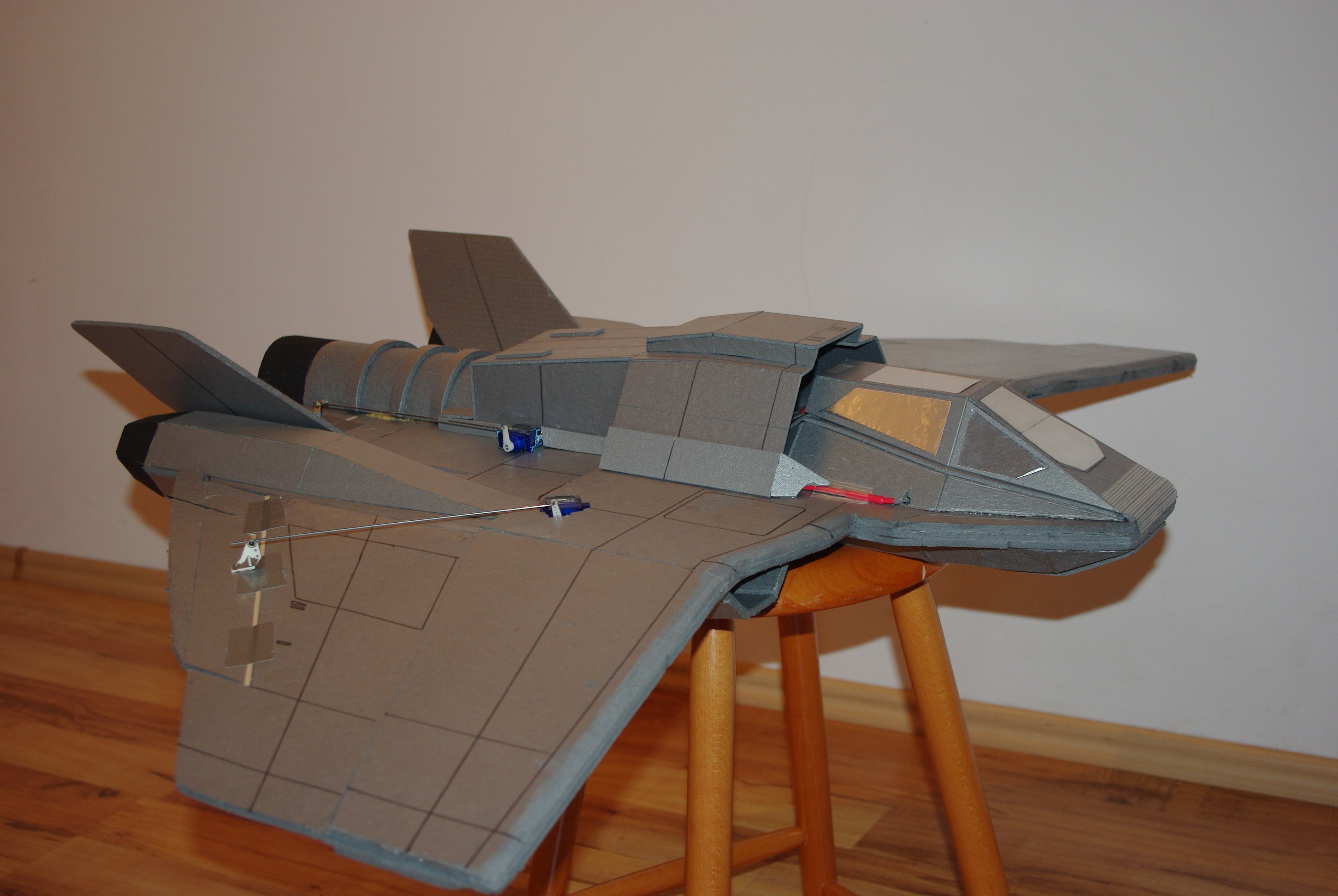

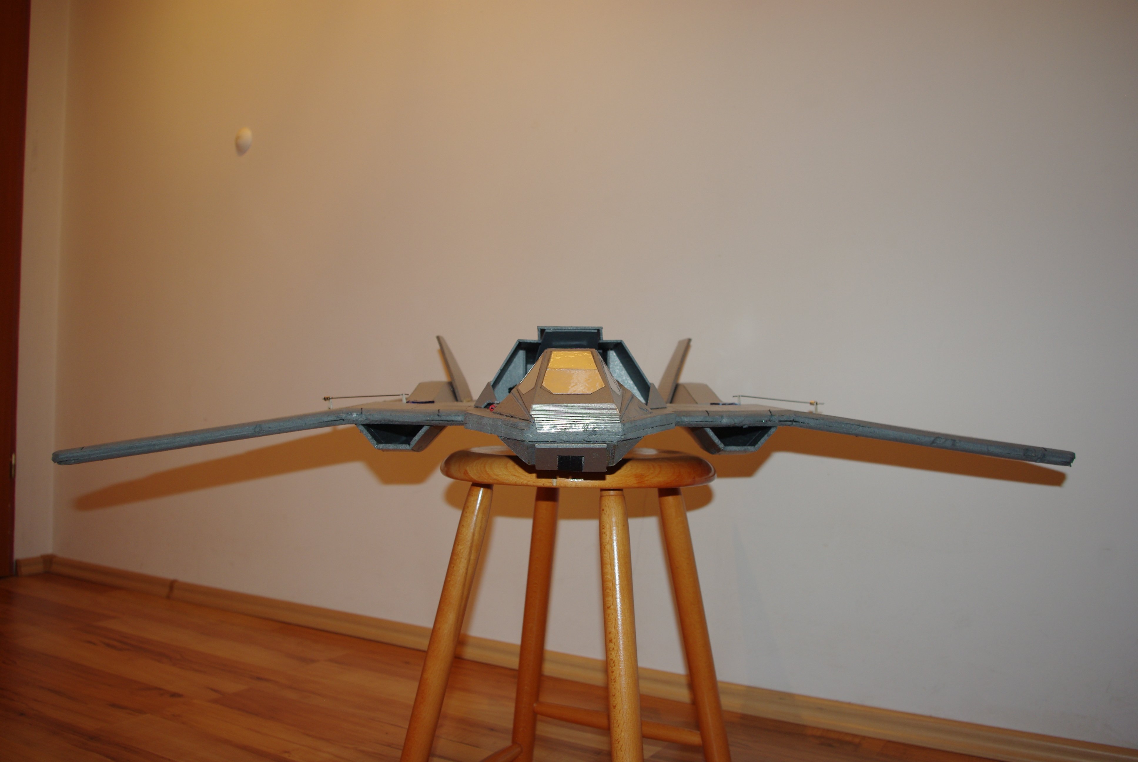

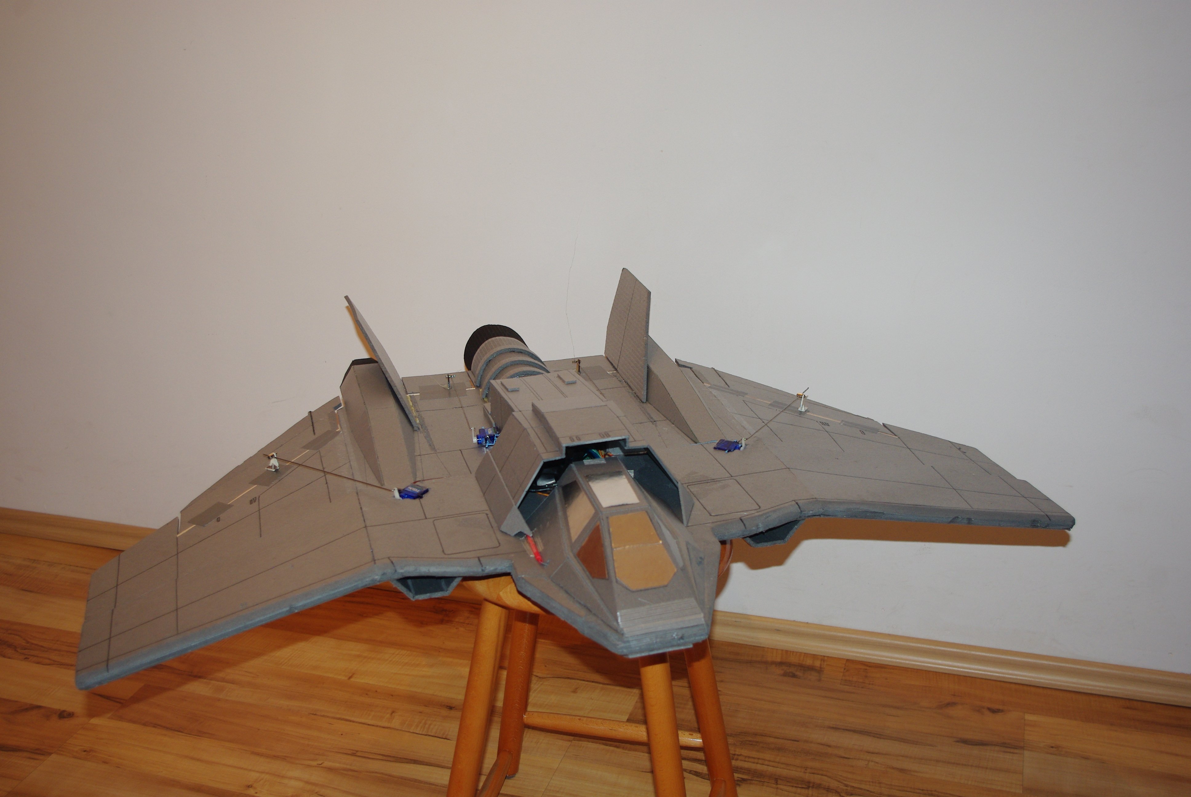

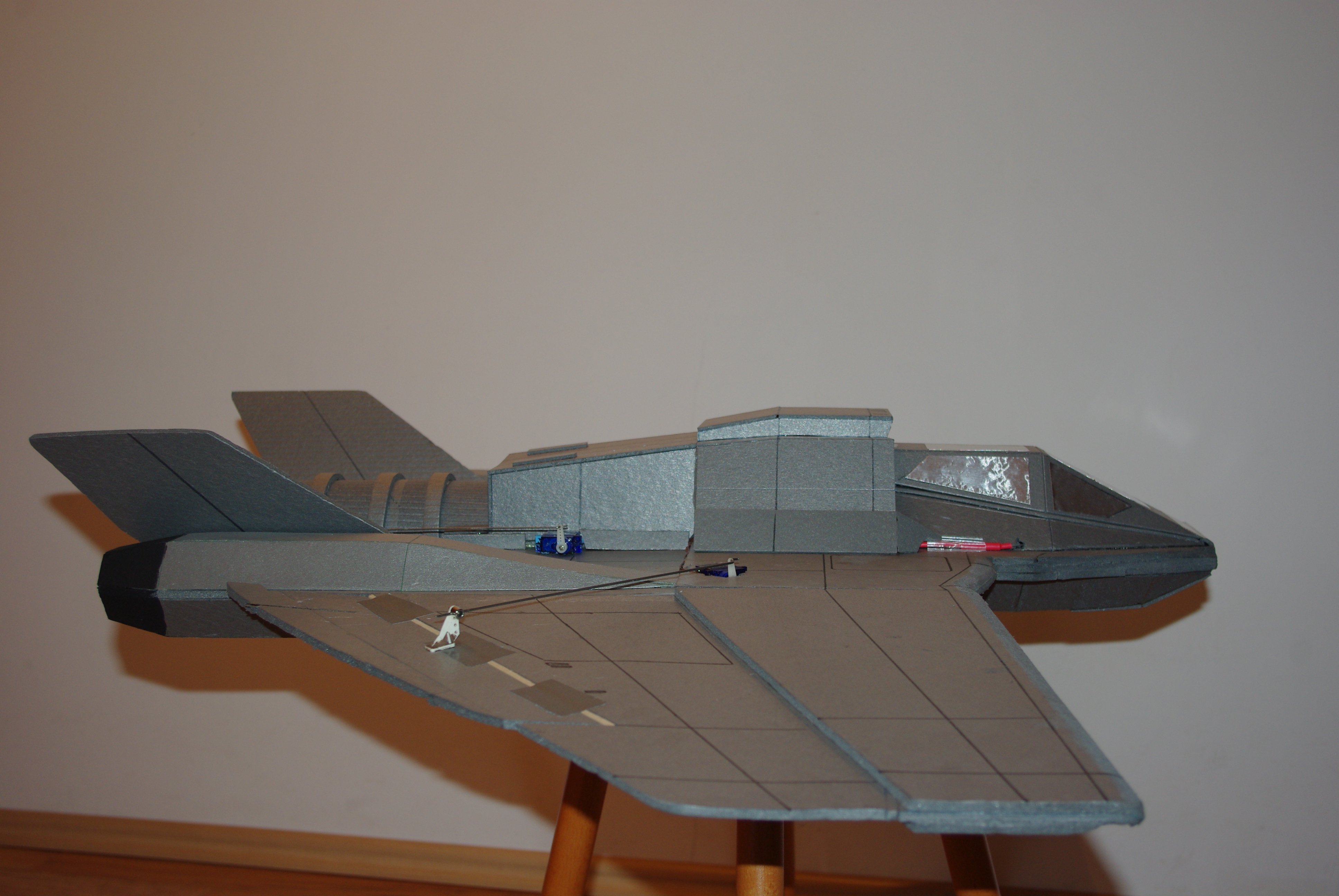

robertus Opublikowano 2 Listopada 2013 Autor Opublikowano 2 Listopada 2013 Wykończyłem model na gotowo. Czekam na poprawę pogody, żeby nim polatać. Waga do lotu 785gram
