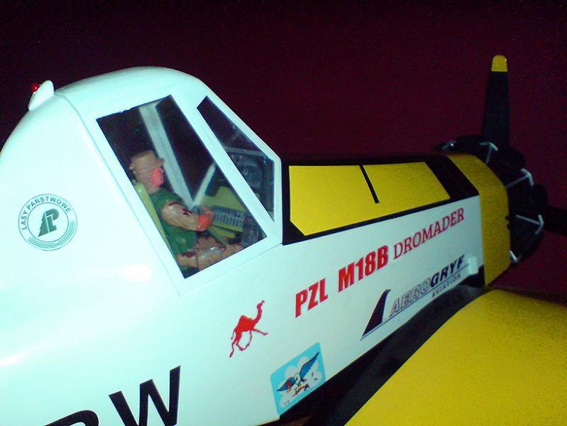

robertus Opublikowano 5 Stycznia 2014 Opublikowano 5 Stycznia 2014 Daj jeszcze zbliżenie na pilota, toż to DżiAjdżoł jakiś
rajaner Opublikowano 5 Stycznia 2014 Autor Opublikowano 5 Stycznia 2014 Tak wygląda kabina,tylko jakiś komandos odważył się tam usiąść. To nie makieta bo zrobiłem z tego co miałem. Andrzej. 1
