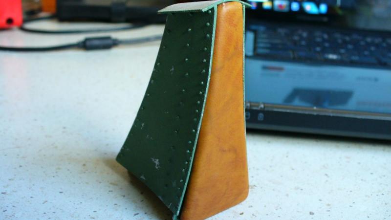

W dalszym ciągu dłubię przy Zerosie .Ostatnio skończyłem statecznik poziomy i wróciłem do okolic kabiny.Chcę zakończyć ten rejon modelu -wykonałem przednią zdejmowaną osłonę karabinów oraz osłonę głowy pilota z anteną oraz podstawę celownika w rejonie przedniej części kabiny.Czekam na nity żywiczne aby to skończyć na gotowo.W dalszej części na warsztat pójdzie sama kabinka -będzie podzielona -tak aby środkowa część była funkcjonalna -przesuwna.Rama szkielet kabiny będzie naklejona z pasków blachy introligatorskiej-i w związku z tym mam pytanie na jakim kleju to wykonać aby trzymał i nie zniszczył pleksy - CA chyba odpada -myślę o Distalu ?
Do klejenia aluminium proponowałbym coś z palety ProWeld lub podobnych opartych na żywicy mieszanej z pyłem alu...
matryce to bardzo wdzięczny materiał - używasz pełnoformatowych? bo są jeszcze cieńsze do maszyn typu np. Romayor...
Witam!
Mam znajomego w skupie złomu i tam czasami przywożony jest materiał z drukarni-większość w formacie około 490x370 z "traktorem" jak do igłówek grubość na suwmiarce pokazuje 0,12 ,ale mam i arkusz grubszy około 0,25- z jednej strony czyste z drugiej można coś poczytać.Dzięki za info w sprawie kleju porozglądam się.Pozdrawiam Adam .
Tych cienszych 0,15mm użyłem do oklejenia JU52 tylko jak moge doradzić to blachy trzeba wygrzać w piecu 500 stopni przez dwie godziny i blaszka jest tak plastyczna ,że można ją formować jak się chce
Dzięki za info ,ale te 500 stopni to jakoś nie przychodzi mi do głowy w czym -piekarnik daje do 250 -chyba ,że jakiś piec przemysłowy ?
