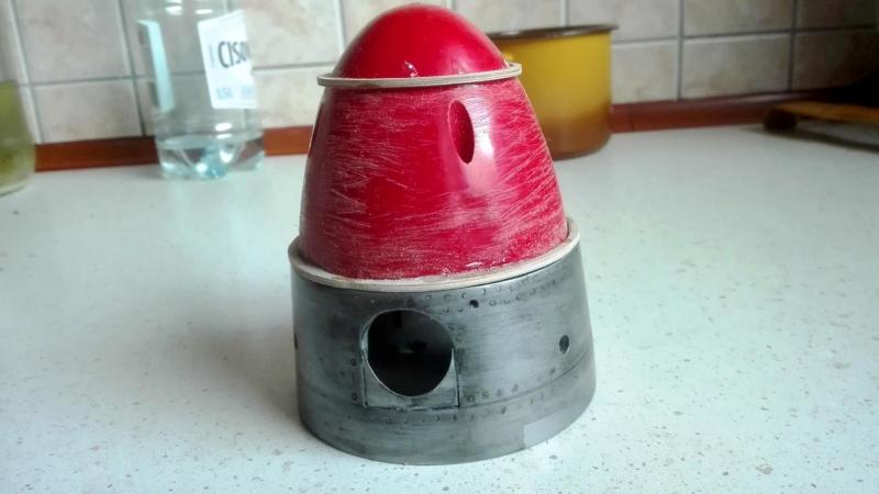

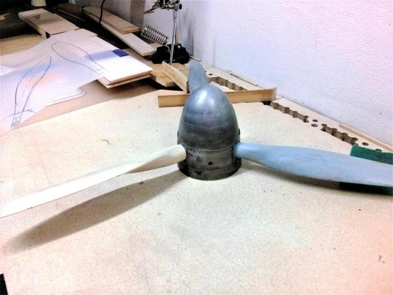

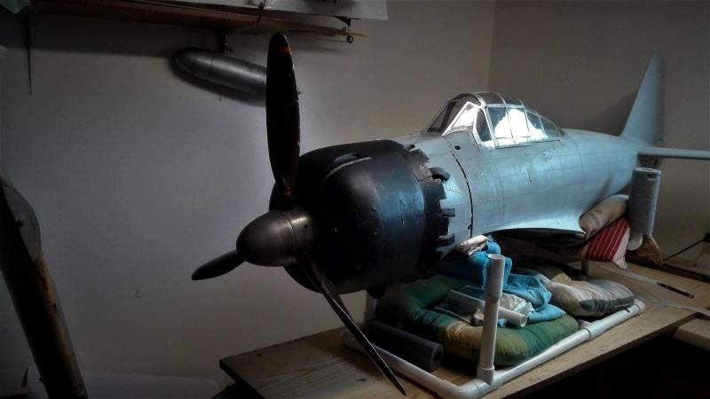

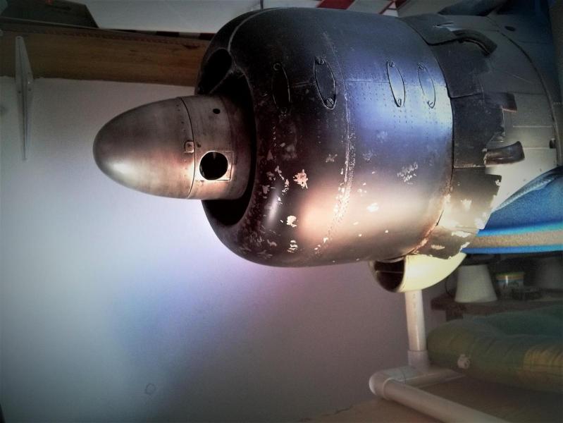

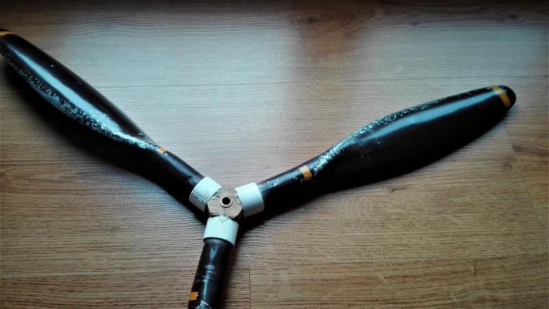

dyra63 Opublikowano 7 Października 2017 Autor Opublikowano 7 Października 2017 Witam. Jako ,że zanosi się na to iż model jeszcze w przyszłym roku nie poleci ( brak silnika) -postanowiłem zrobić kołpak i śmigło makietowe statyczne. Kołpak wykonałem przerabiając plastykowy ( zwiększyłem średnicę i wydłużyłem o 3 cm). Łopaty śmigła wystrugałem z strasznie twardej balsy którą dostałem od znajomego ponoć służy do produkcji desek surfingowych.

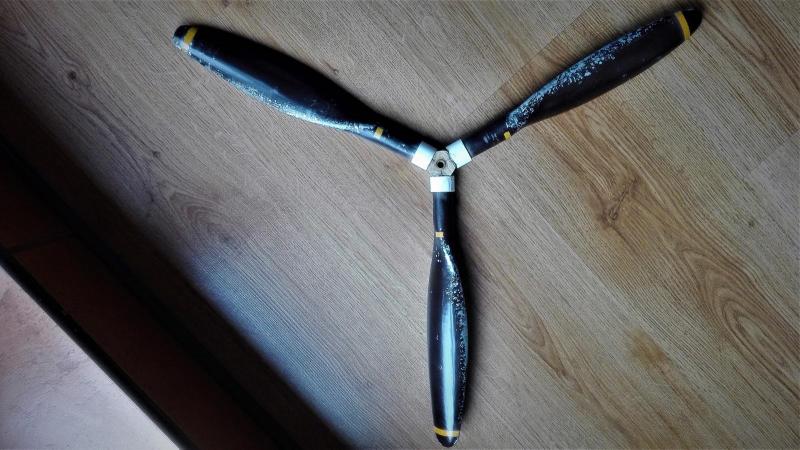

dyra63 Opublikowano 8 Października 2017 Autor Opublikowano 8 Października 2017 Cieszę się ,że Wam się podoba moje przywiązanie do szczegółów bo to dopinguje do dalszej pracy.Chcę do wiosny zakończyć budowę i zabrać się w końcu za latanie bo tu jeszcze dużo do nadrobienia. Wczoraj przysiedziałem i dokończyłem łopaty śmigła-wyszły całkiem fajnie a najważniejsze jest to iż zaoszczędziłem na śmigle i kołpaku około 300-400 zł. Chodziło mi po głowie żeby kupić gotowce,sam kołpak to koszt około 50-70 $ ,mnie wykosztował 30 zł (ten plastykowy z którego przerobiłem kupiłem w Modele Max).

dyra63 Opublikowano 8 Października 2017 Autor Opublikowano 8 Października 2017 Widziałem na żywo model Lancastera Pana Mariana Kaziroda na MP makiet w Katowicach na Muchowcu ,gdzie mnie tam do tego poziomu.Dokładam ostanie zdjęcie zespołu kołpak śmigło,złożone na gotowo, no i robię sobie pauzę na dwa miesiące-będę śledził relację z budowy Twojego RWD .
Grifon Opublikowano 8 Października 2017 Opublikowano 8 Października 2017 Z tym kołpakiem to rewelacjny patent, szybko, prosto i co najważniejsze w osi.
radziu45 Opublikowano 8 Października 2017 Opublikowano 8 Października 2017 Widziałem na żywo model Lancastera Pana Mariana Kaziroda na MP makiet w Katowicach na Muchowcu ,gdzie mnie tam do tego poziomu.Dokładam ostanie zdjęcie zespołu kołpak śmigło,złożone na gotowo, no i robię sobie pauzę na dwa miesiące-będę śledził relację z budowy Twojego RWD . Ze zdjęć trochę trudniej ocenić twój model Lancastera miałem nie raz okazje widzieć w trakcie budowy a i jak zaczął startować na zawodach , ale w twoim modelu ta kabina i wiele innych rzeczy wykonane jest na wysokim poziomie .
JacekK Opublikowano 9 Października 2017 Opublikowano 9 Października 2017 Śmigło rewelka. Ale zrób mu jakiś test na obrotach poza modelem...
pacek Opublikowano 9 Października 2017 Opublikowano 9 Października 2017 Śmigło rewelka. Ale zrób mu jakiś test na obrotach poza modelem... tu masz chyba odpowiedź, że nie ma takiej potrzeby Jako ,że zanosi się na to iż model jeszcze w przyszłym roku nie poleci ( brak silnika) -postanowiłem zrobić kołpak i śmigło makietowe statyczne

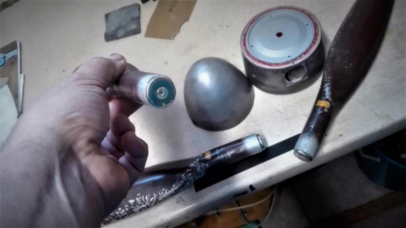

dyra63 Opublikowano 9 Października 2017 Autor Opublikowano 9 Października 2017 Jacku, tak jak napisał Arek-cały zestaw śmigło kołpak jest wystawowy-statyczny .Dodatkowo łopaty śmigła są demontowalne trzymają się na neodymach.Gdy już naciułam na "wymarzony" silnik to czeka mnie zakup kołpaka i śmigła z prawdziwego zdarzenia z tym ,że śmigło będzie raczej dwu-łopatowe.
Grifon Opublikowano 9 Października 2017 Opublikowano 9 Października 2017 Ale rozumiem że opcja z fabrycznym kołpakiem obudowanym balsa, styrodurem i toczonym na tokarce ma szansę powodzenia?

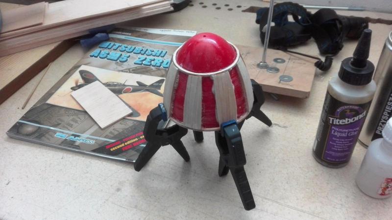

dyra63 Opublikowano 9 Października 2017 Autor Opublikowano 9 Października 2017 Ale rozumiem że opcja z fabrycznym kołpakiem obudowanym balsa, styrodurem i toczonym na tokarce ma szansę powodzenia? Szczerze nawet o tym nie myślałem.Kołpak był oklejany balsą 4mm na mokro bo inaczej się nie dało ,balsa to były odpadki z budowy modelu i była dość włóknista i tak kilka klepek mi pękło podczas wyoblania mimo wymoczenia w płynie do mycia okien.Po oklejeniu i wyszlifowaniu na wiertarce ( do tokarki nie mam dostępu) oklejałem to jeszcze tkaniną 48gr. Czy to wytrzymałoby w silniku 60cm -myślę ,że raczej nie -może przy mniejszych modelach tak przy większej ilości warstw tkaniny.
Grifon Opublikowano 9 Października 2017 Opublikowano 9 Października 2017 Gdzieś tam w internecie widziałem styrodurowe kołpaki w modelach w skali 1/5 ,ale zamontowane w elektrykach

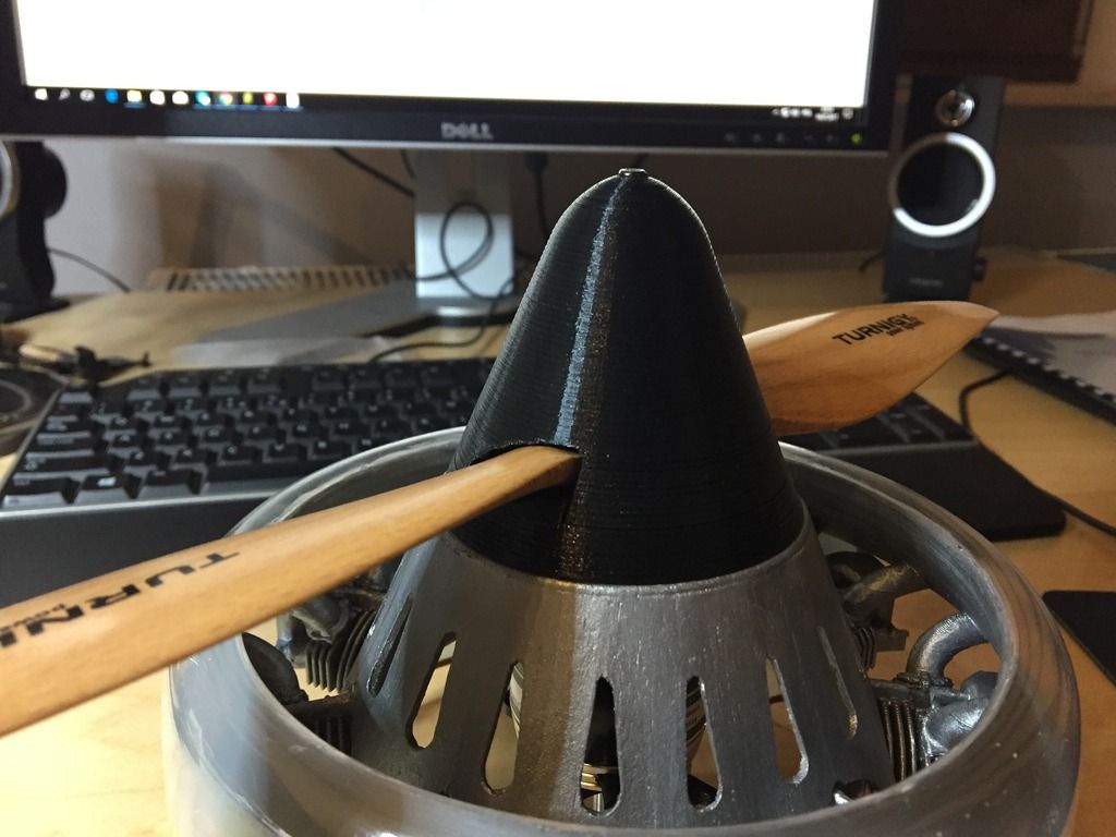

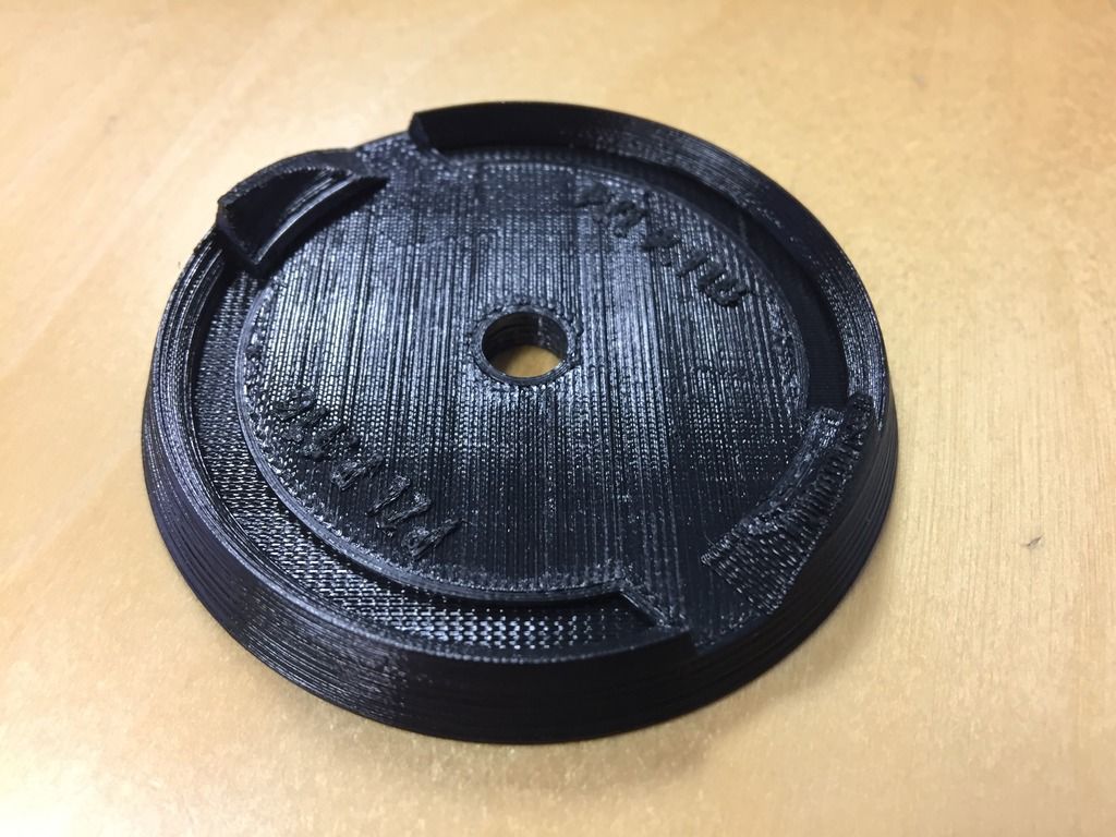

dukeroger Opublikowano 9 Października 2017 Opublikowano 9 Października 2017 a może wydrukować? tutaj bez żadnej obróbki kołpak do PZL P.11...
