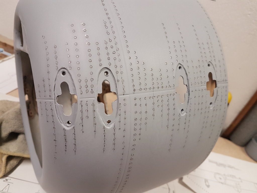

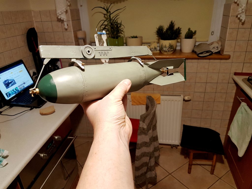

dyra63 Opublikowano 16 Stycznia 2020 Autor Opublikowano 16 Stycznia 2020 Witam . Ostatnio mało piszę w wątku bo raczej mało się dzieje.Dzięki kolegom z Bobrownik jeszcze w ubiegłym roku udało się nabyć nową maskę do Zera ( to zakupiona u Zirolliego nie trzymała kształtów ). Mam dość sporo czasu więc ,przy okazji zrobię ruchome żaluzje ,a dodatkowo jeszcze planuję wykonanie zbiorników podskrzydłowych .Wykonałem też bombę 250 kg.,była podczepiana do ataków samobójczych w ostatnim okresie wojny.Tak więc skompletowałem całe wyposażenie dodatkowe jakie miała ta wersja -oczywiście oprócz silnika , dalej muszę uzbroić się w cierpliwość ale jest światełko w tunelu. 3
Lucjan Opublikowano 16 Stycznia 2020 Opublikowano 16 Stycznia 2020 Witaj ! Model piękny ( oglądałem w realu), a te pod skrzydłowe dodatki dodają charakteru . Bomba oczywiście zrzucana. Pozdrawiam Lucjan
dyra63 Opublikowano 16 Stycznia 2020 Autor Opublikowano 16 Stycznia 2020 Bomba będzie zrzucana ,muszę dopracować mechanizm zwalniający,na przedni zapalnik będzie dokładana nakładka ochronna -amortyzująca uderzenia.
