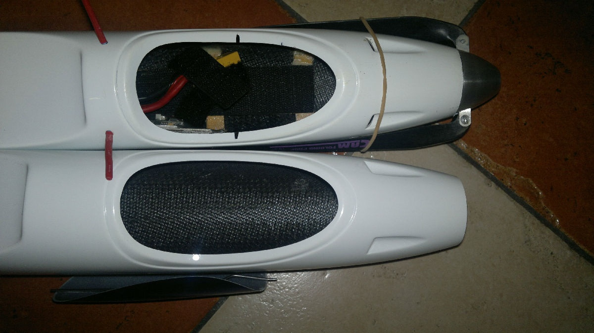

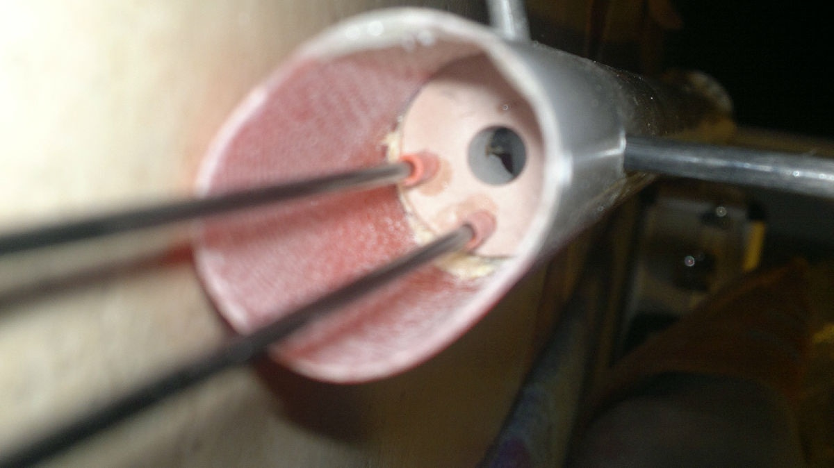

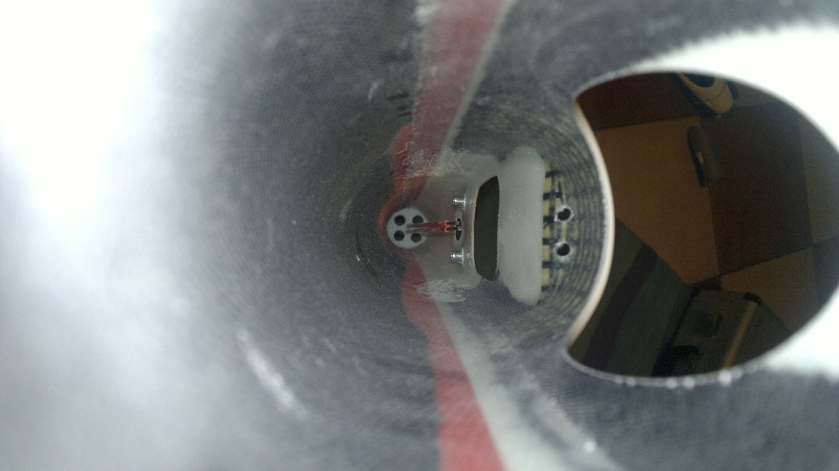

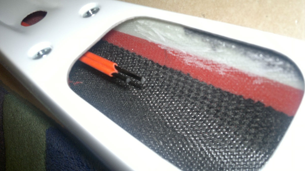

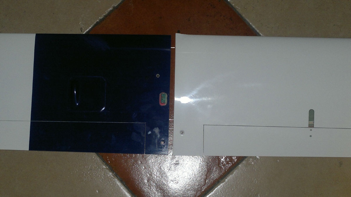

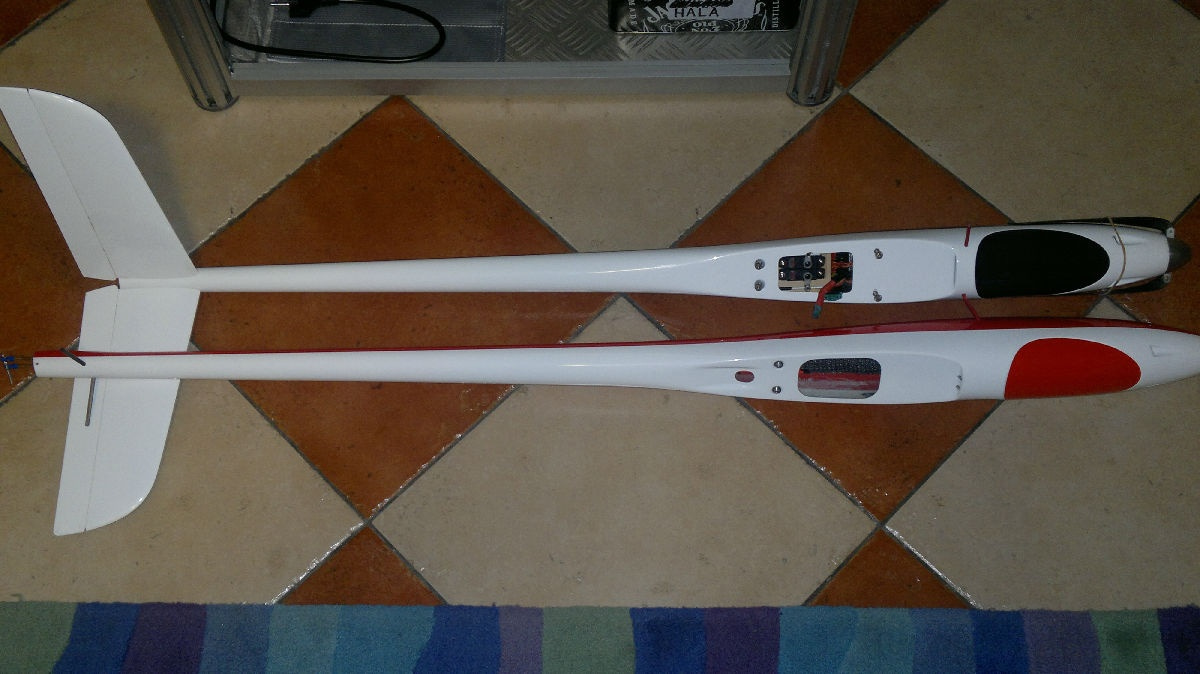

Właśnie nowa wersja Falcona do mnie dotarła :D
Dziś jednak wklejam jedynie fotki (sorki za jakość - robione słuchawką), jutro postaram się opisać.
PS
Janku, klapy uległy stanowczemu wydłużeniu :)
ładne to! To tylko potwierdza, że lepiej się rozejrzeć na rodzimym rynku za wysokiej klasy modelem :) Niemniej, podzielam obawy kolegi Marka o wunglowe kołki, wprawdzie to nie wyczynowy model, ale twardsze lądowanie może być fatalne dla tej części :(
Często gęsto kupując model za granicą, nawet nie mamy świadomości że zrobiony był u nas w kraju :)
To wyjdzie (oby nie) już w eksploatacji i zależne będzie od tego jak "twarde" będzie to lądowanie. Myślę że trzeba docelowo jeszcze wzmocnić to mocowanie (okolice dziurek na kołki).
Okolice dziurek na kołki wytrzymają jeżeli jest w nich więcej tkaniny i żywicy (są wzmocnione od spodu). Gorzej z płatami w miejscu śrub mocujących. Szkoda że tych śrub nie dało się przenieść powyrzej linii zawiasu klap. Wtedy byłoby mocniej. Prezentowana przez Potra wersja wygląda na nie standardową, jest za bardzo wzmocniona ;)

Miałem pododawać opisy do zdjęć, ale doszedłem do wniosku że i tak wszystko widać. W razie czego pytajcie ;)
Założenie do tego projektu mam jedno - wypas :D
Silnik Mega 22/20/3e i gearbox MEGA PLANET 3,5:1 (jeszcze raz wielkie dzięki dla Jurka Markitona za pomoc!!!)
Smigiełko 15x14
Regulator zapewne Castle Ice 75A z zew BEC'em 10A
Zasilacz, w sensie pakiet 4S 2200mAh, a jak będzie za bogato to 3S 3000mAh (takie mam na stanie)
Serwa... no właśnie Hitec 125MG w skrzydła i 81/82 na ogon? To tak raczej żaden wypas... Tu proszę Was o radę... Jakie bardzo dobre serwa zastosować.
Gratulacje z powodu nabycia nowego nabytku :) .
Śliczniasty jest, tak jakoś wyzgrabniał...
Fakt iż to co pisali poprzednicy czyli mocowanie przodu skrzydeł wygląda średnio ,ale myślę że nie ma co martwić się na zapas.

Ja jedynie prosiłem o rozciągnięcie całego modelu..., nie tylko kadłuba i klap... i w zasadzie to dostałem (z czego jestem mega zadowolony).

A Janek zrobił modyfikacje (świński ryj) z przesunięciem mocno ŚĆ do przodu, tylko dlatego że model zrobił mu się na zboczu bardziej stabilny. Ale kosztem prędkości lotu. Falcona nie tylko ja ćwiczyłem, ale również o niebo lepsi i zacniejsi piloci i uwagi mieli podobne. I uważam to za złe rozwiązanie, którego zdecydowanie nie polecam. Powiększenie klap w modelu 2m może być, choć lepiej było by z nich całkowicie zrezygnować ;) Było by skuteczniej. Za to klapy w nowym Falconie są większe bo skrzydła są dłuższe - przecież nie było sensu wydłużać lotek... I zapewne wreszcie będą spełniały swoja rolę. Z tego samego powodu trzeba było wydłużyć kadłub (zarówno w tył jak i w przód) żeby zachować proporcje modelu i umożliwić jego właściwego wyważanie. I z tych względów nie zauważam wpływu zabaw Janka ze swoim modelem na powstanie większego Falcona.
