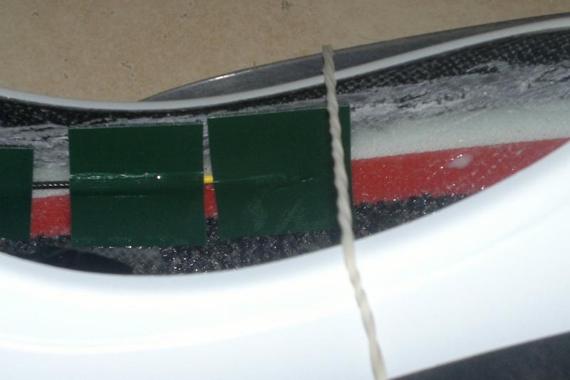

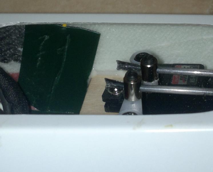

Eryk Milocha Opublikowano 1 Marca 2014 Opublikowano 1 Marca 2014 antena idzie na zewnatrz po lewej stronie i wraca po prawej. Na połączeniu koloru białego z czerwonym.

cZyNo Opublikowano 1 Marca 2014 Opublikowano 1 Marca 2014 antena idzie na zewnatrz po lewej stronie i wraca po prawej. Na połączeniu koloru białego z czerwonym. znaczy się zaginasz cześć czynną anteny? masz zdjęcie?
piotralski Opublikowano 1 Marca 2014 Autor Opublikowano 1 Marca 2014 antena idzie na zewnatrz po lewej stronie i wraca po prawej. Na połączeniu koloru białego z czerwonym. Ja znalazłem kilka miejsc bez węgla i tam zasadziłem anteny... To było tak na szybko, bo boli mnie kaleczenie modelu. Pomyślałem sobie, ech i tak na oblocie daleko nie będę odlatywał... Okazało się że w testach... prawie już nie widziałem modelu - kontakt z bazą miałem na 70% Myślę że to było przemyślane przez konstruktora...
cZyNo Opublikowano 1 Marca 2014 Opublikowano 1 Marca 2014 tak mozna. tylko trzeba w pierszych lotach to dokładnie sprawdzić. jesli wszystko jest ok to mozna spokojnie latać. Eryk niestety ma 35MHz
Eryk Milocha Opublikowano 1 Marca 2014 Opublikowano 1 Marca 2014 Dokładnie tak jak piszesz jest zagięta "owija" belkę ogonową i wraca drugą stroną. We wszystkich innych modelach antenę zawsze wypuszczałem za modelem i było ok. Teraz już wiem że to był spory błąd
piotralski Opublikowano 1 Marca 2014 Autor Opublikowano 1 Marca 2014 tak mozna. tylko trzeba w pierszych lotach to dokładnie sprawdzić. jesli wszystko jest ok to mozna spokojnie latać. Eryk niestety ma 35MHz Jurku, jak nie ma węgla to wiem że można Eryk, a nie prościej końcówkę anteny wyłożyć zupełnie za model? Oddałem Koledze pierwszego Falcona i właśnie lata na 35... nie ma problemu. Antena wystaje z tyłu kadłuba jakieś 10-15cm (w sensie wisi )
Eryk Milocha Opublikowano 1 Marca 2014 Opublikowano 1 Marca 2014 Piotrze co masz na myśli końcówkę? bo u mnie cała antena jest na zewnątrz. Wróce do wersji anteny ciągnącej sie za modelem.
piotralski Opublikowano 1 Marca 2014 Autor Opublikowano 1 Marca 2014 Eryk, antena puszczona jest przez kadłub i jej końcówka wystaje, a w zasadzie wisi z końca kadłuba jakieś 10-15cm... Sam latałeś? Czy jeszcze ktoś jeszcze był w powietrzu? Może to zakłócenia z innej aparatury?
cZyNo Opublikowano 1 Marca 2014 Opublikowano 1 Marca 2014 Eryk - antena nie może być zagięta/zakręcona. Niech wisi za kadłubem, lub wyprowadź z kadłuba za spływem i przymocuj końcówkę do jednej V-ki np. gumką (to najlepsze rozwiązanie)
Eryk Milocha Opublikowano 1 Marca 2014 Opublikowano 1 Marca 2014 Latałem sam, właśnie tak wyprowadzę antenę i przyczepię do V-ki. Dzięki za porady.
