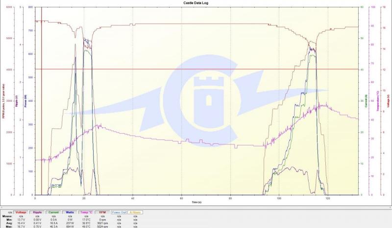

Gość Jerzy Markiton Opublikowano 2 Marca 2014 Opublikowano 2 Marca 2014 To co mi posłałeś - mój Castel twierdzi, że błędny plik, nie został rozpoznany jako logiczny zbiór.... Ale z tego jpg. wynika, że miałeś 5 przerw w zasilaniu. Nie przerywa Ci któraś złączka z akumulatora ? Jeśli to było w trakcie pracy silnika - mógł się pogubić ? - Jurek
piotralski Opublikowano 3 Marca 2014 Autor Opublikowano 3 Marca 2014 Jurku, pierwszy plik który do Ciebie posłałem był z Castla, drugi zaś to logi z Jeti (aparatury). Log z Jeti otwórz Excel'em. Tak się zastanawiam czy to nie jest wina Jeti Duplex MUI 75 (sensor telemetryczny od prądu). Jest wpięty pomiędzy pakiet i regulator.... Może sie "gryzą". Muszę to sprawdzić. Co do silnika to nie zauważyłem żadnych niepokojących oznak. Działał płynnie.
Gość Jerzy Markiton Opublikowano 3 Marca 2014 Opublikowano 3 Marca 2014 To jest możliwe ! Włącznie z tym, że te przerwy mogły być na poziomie procesora, następował szybki restart i nie widać tego gołym okiem czy uchem. W takich sytuacjach właśnie obawiam się zasilania z BEC-a, obojętnie czy integralnego czy zewnętrznego. - Jurek
piotralski Opublikowano 3 Marca 2014 Autor Opublikowano 3 Marca 2014 W takich sytuacjach właśnie obawiam się zasilania z BEC-a, obojętnie czy integralnego czy zewnętrznego. Mogę Cie prosić o rozwinięcie, tzn co może pójść nie tak? Zasilanie odbiornika i serw mam właśnie z zewnętrznego BEC'a. PS Z podobnego wyposażenia korzystam w drugim Falconie i tam jest wszystko ok. Pokombinuje z softem regla, chyba mam starszą wersję w tym co jest ok. Muszę sprawdzić.

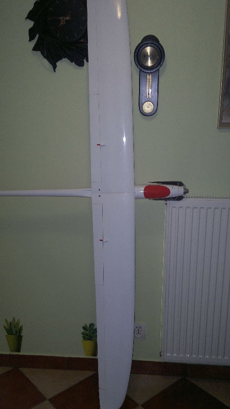

AeroArt Opublikowano 3 Marca 2014 Opublikowano 3 Marca 2014 Oj sie czepłeś tej fotki.... Ciekawe co powiedziałaby Twoja ukochana, gdybyś zrobił jej takie zdjęcie jak swojemu nowemu Falconowi... Z niecierpliwością czekam, bo być może z okazji Dnia Kobiet sobie takie skrzydełka sprezentuję. Bedzie potrzebna malutka przeróbka - trochę inne mocowanie szkrzydeł 2,2m. Bagneciki z przodu oraz inny rozstaw otworów i miejsce mocowania...
Shock Opublikowano 3 Marca 2014 Opublikowano 3 Marca 2014 Ciekawe co powiedziałaby Twoja ukochana, gdybyś zrobił jej takie zdjęcie jak swojemu nowemu Falconowi... No właśnie Piotrek ,no właśnie... :D :D Andrzej ma rację . Generalnie proszę o nie walenie ogólnej ściemy tylko nowego Falkona chcę zobaczyć w locie ! Dla niektórych to może być bodziec w stylu zamawiam/nie zamawiam...(ja nie )
piotralski Opublikowano 3 Marca 2014 Autor Opublikowano 3 Marca 2014 Bedzie potrzebna malutka przeróbka - trochę inne mocowanie szkrzydeł 2,2m. Bagneciki z przodu oraz inny rozstaw otworów i miejsce mocowania... Jak Wojtek weźmie skrzydła razem z kadłubem to nie będzie musiał nic przerabiać No właśnie Piotrek ,no właśnie... :D :D Andrzej ma rację . Generalnie proszę o nie walenie ogólnej ściemy tylko nowego Falkona chcę zobaczyć w locie ! Dla niektórych to może być bodziec w stylu zamawiam/nie zamawiam...(ja nie ) Niestety w związku ze specyfiką pracy rejestracja w locie możliwa jest jedynie w weekendy, i to też pod warunkiem jak pogoda dopisuje Ciekawe co powiedziałaby Twoja ukochana, gdybyś zrobił jej takie zdjęcie jak swojemu nowemu Falconowi.... Andrzej, przy najbliższej okazji się poprawię

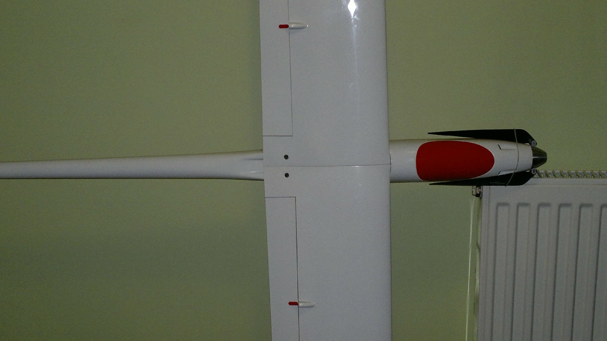

piotralski Opublikowano 3 Marca 2014 Autor Opublikowano 3 Marca 2014 A na co mi skrzydła bez kadłuba albo kadłub bez skrzydeł. Biorę komplet. Będzie to mój pierwszy laminta I będziesz tak samo zadowolony jak Piotr Albo nawet bardziej, bo mój to już nie pierwszy, a wiadomo że za pierwszym razem najbardziej smakuje Jak widać fotograf ze mnie jak z koziej du...y trąba Jednakoż to dowód, że model przeżył oblot
AeroArt Opublikowano 3 Marca 2014 Opublikowano 3 Marca 2014 Oblot się odbył .... Niestety nie mam filmów... Ale coś jako świadek tej wstępnej części oblotu nowego Falcona Piotra zapamiętałem, więc postaram się swoimi spostrzeżeniami podzielić. Nowy Falcon (2.2m), mimo niewielkich gabarytowych różnic, prezentuje się świetnie w porównaniu z odrobinę bardziej "zwartym" Falconem Evo (2.0m). Wykonany jest na dobrym poziomie technicznym, trudno się do czegoś przyczepić mimo, że to prototyp modelu, co może tylko zaostrzać apetyt na następne egzemplarze Cena również atrakcyjna, jak na tak dobre wykonannie "laminatu" tej wielkości. (Pytania o cenę proszę kierować do producenta lub do Piotra) Piotr wyposażył swój model w "mocarny" silnik (innruner), którego część mocy zabiera kultowa przekładnia i... w "wielkie" śmigło. Zasilany 4s i "pobiera" (o ile pamiętam - Piotrze popraw mnie jeżeli się pomyliłem) 45 A. Ale dzisiaj nie o użytym przez Piotra wyposażeniu modelu... Do pierwszego lotu Piotr ustawił model w wypracowane przez siebie w poprzednim modelu oraz w sugerowane przez producenta nastawy (SC, kąty zaklinowania, ustawienia sterów, itd.) Na lotnisku ponowne sprawdzanie... Dłużej nie da się tej chwili odwlec... Presja obecnych i nieobecnych jest wielka a i ciekawość nowej zabawki też ciśnie i pogoda dobra... No i start modelu. Dźwięk przekładni i model jak po sznurku rozpędza się i wznosi. Po wyłączeniu silnika lot szybowy. Lekkie pompowanie, ustabilizowanie lotu ślizgowego, zakręty w lewo w prawo, zakręty pełne, lekkie nurkowania, górki, i pierwsze próby stateczności. Model zachowuje się poprawnie a Piotr zaczyna się rozlużniać. No i teraz motylek (butterfly) - (powoli "kończy" się pakiet) niestety do dużych poprawek. Po lądowaniu sprawdzenie polożenia sterów, wprowadzanie porzebnych korekt i w następnym locie można trochę podelektować się lotem nowym modelem, po czym spradzanie prękości minimalnej (przeciągnięcia statyczne w różnej konfiguracji klap i lotek) i ulubione przez Piotra rozpędzanie modelu... Lądowanie już trochę spokojniejsze - Piotr uśmiechnięty od ucha do ucha. Analiza zachowań modelu, następne korekty w ustawieniach sterów, mikserów i niewielkie przesunięcie środka ciężkości. I w powietrze....model wyraźnie zachowuje się lepiej, ponowne sprawdzenia - model wydaje się już przewidywalny, więc Piotr usiłuje sprawdzić róznice miedzy swoim starym a nowym Falconem. Wreszcie lądowanie - tym razem ja oddycham spokojniej... To dopiero początek poznawania nowego Falcona. Dużo materiału do rozmyślań... A wnioski wynikające z dotychczasowych lotów. - model generalnie stabilniejszy przy minimalnym tylko przyroście masy w stosunku do poprzednika; - stateczności wystarczające nawet przy tylnym wyważeniu; - sterowność dobra w pełnym zakresie używanych przez Piotra prędkości szczególnie w odniesieniu do małych - do maksymalnych jeszcze wiele lotów; - dobry i skuteczny butterfly - nad zbilansowaniem jego ustawień trzeba trochę popracować, ale efekty zaskakująco dobre; - doskonałość modelu jakby większa, ale za mało lotów, by móc to jednoznacznie określić jej wielkość. Dużo jeszcze pozostaje w modelu do sprawdzenia w locie i do ustawiania, by stał się całkowicie posłuszny i bez oporów dał się kierować tylko myślą pilota... Oczywiście Piotrze przez Twoją doskonałą nową aparaturę, której obsługę za chwilę będziesz miał w "jednym" palcu. Słowem sukces - producenta, który przejawia coraz większą chęć do rozwoju swoich modeli; Piotra, który tak długo trzymał nas w napięciu, ale w końcu "ujarzmił bestię"... a dla nas widoki na nowy model - jakby ktoś chciał... Szczerze gratuluję! Gratuluję też Erykowi, że na tak , dla siebie głebokiej wodzie, wśród niesamowitych opisów na forum o "możliwościach i niemożliwościach" Falcona osiągnął oczekiwane zadowolenie i zarazem modelarski sukces. Witaj Eryku w świecie Falcona... Albo nawet bardziej, bo mój to już nie pierwszy, a wiadomo że za pierwszym razem najbardziej smakuje Jak widać fotograf ze mnie jak z koziej du...y trąba Jednakoż to dowód, że model przeżył oblot Ale dlaczego ten model ma taką małą rozpietość...i coraz mniejszą
piotralski Opublikowano 3 Marca 2014 Autor Opublikowano 3 Marca 2014 Ale dlaczego ten model ma taką małą rozpietość...i coraz mniejszą Bo aparat, albo fotograf do dupy? ..... Powiem tak (mam na myśli tekst powyżej) jednak kamera była, tylko czytając trzeba sobie to wyobrazić.... Andrzej, po prostu oddałeś to w 100%. Dzięki że byłeś i pomogłeś!!!

piotralski Opublikowano 4 Marca 2014 Autor Opublikowano 4 Marca 2014 Musiałem trochę odświeżyć elektrownie... niektóre bateryjki miały już kilka sezonów. Myślę, że 6 pakietów to takie optimum jak dla mnie by się modelem wyhasać PS Nie ładuje pakietów na lotnisku. Wracając do regulatora. Zrobiłem próbę statyczną i... wygląda na to że wszystko ok...
