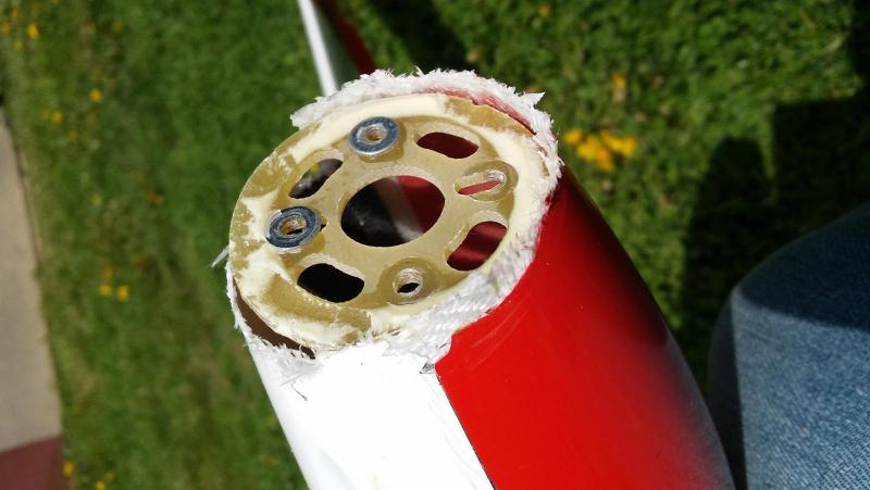

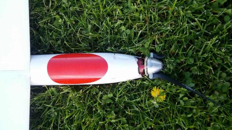

Gość Jerzy Markiton Opublikowano 11 Września 2017 Opublikowano 11 Września 2017 Raczej powiedziałbym - bardzo (!) krótkotrwały ! Przy 3 wciągu temperatura silnika przeniosła się na wręgę silnikową, puściła żywica i silnik wypadł przodem razem z regulatorem w locie..... ------------------------------ Te 70W w Starlingu ??? Sorry, nie wierzę ! Nawet, jeżeli udało Ci się zejść z masą startową na 1200g - co, nawet w przypadku Starlinga bez klap jest dla mnie nieosiągalne, i tak - nie uwierzę ! Jeden z pierwszych - Silentius Graupnera, napędzany Jumbo 550 z przekładnią, ze śmigłem 15x13, na 7 ogniwach NiCd brał ponad 30A i wznosił się tylko przy delikatnym wiaterku - na rzęsach..... Masa startowa coś koło 1100g.... - Jurek

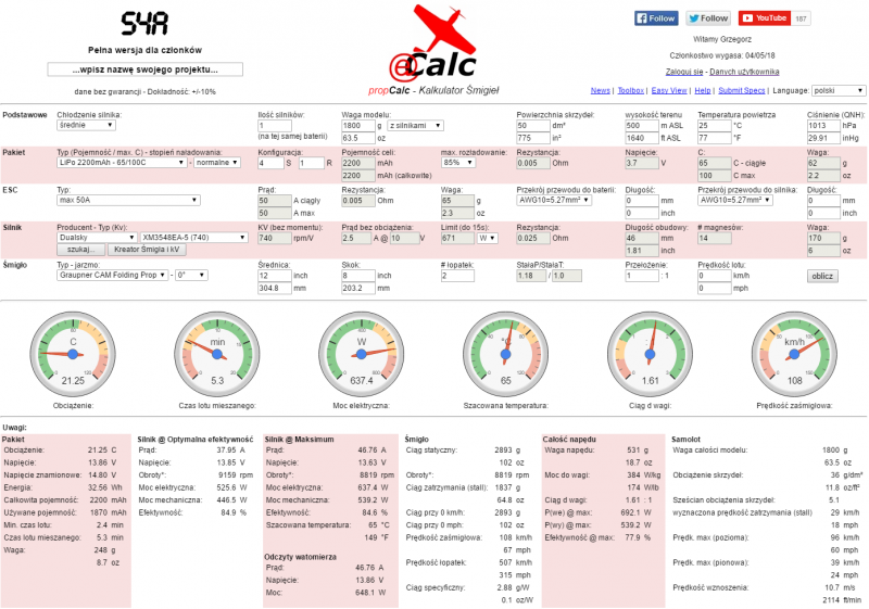

MrMichal Opublikowano 27 Sierpnia 2021 Opublikowano 27 Sierpnia 2021 W dniu 11.06.2017 o 18:16, Kristoferbp napisał: Witam Mojego napędza Dualsky XM3548EA-4, śmigło Graupner 13x7, pakiet 3S 300gram, wyważa się bez dodatkowego dociążenia. Wspina się pod kątem ok 70stopni (może więcej) do 16m/s. Prąd silnika ok 45-48A (zmierzony) Jak chcesz szybciej, zastosuj Dualsky XM3548EA-5 i pakiet 4S ze śmigłem 13x6,5 - "Będzie Pan Zadowolony" A co do w/w silników, są naprawdę przyzwoitej jakości, pracują cicho, bez wibracji i nie przegrzewają się w porównaniu do E-max, Redox-a itp. Pozdrawiam Witam serdecznie. Jak sprawują się Wasze Falcony? Ja ostatnio polatałem swoim, co prawda to Falcon Evo 2 metrowy, już trochę staruszek ale śmiga ładnie. Ale mógłby lepiej Postanowiłem więc go trochę ożywić i zmienić silnik. Posiadam w innym modelu właśnie silnik Dualsky XM3548EA-4 i do Falcona by pasował idealnie bo w tym co jest teraz jest po prostu za mocny (Sereno od Artex) i ciężkawy. Jednak producent przewiduje do niego zasilanie tylko 3s, a mnie korci napęd na 4s, oczywiście z mniejszym śmigłem. Co o tym myślicie? Próbowałeś może zastosować pakiet 4s? Pozdrawiam
