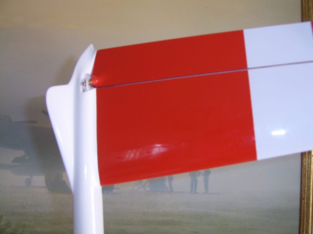

Jako zapowiedz kierunku w jakim beda szly nowe projekty Pana Leszka, pozwolę sobie zamieścić kilka zdjeć modelu koncepcyjnego... z wingletami oraz nową wersją zakonczenia kadluba.
Koncepcje tą opracowal i zrealzowal p. Andrzej Strigl z W-wy.
Jak napisałem wcześniej, Mistrz nie siadł na laurach, tylko ciężko pracuje byśmy mieli czym latać... Oczywiście Ci którym modele Pana Leszka się podobają i widzą w nich potencjał.

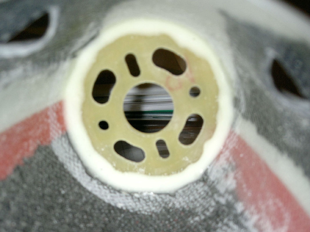

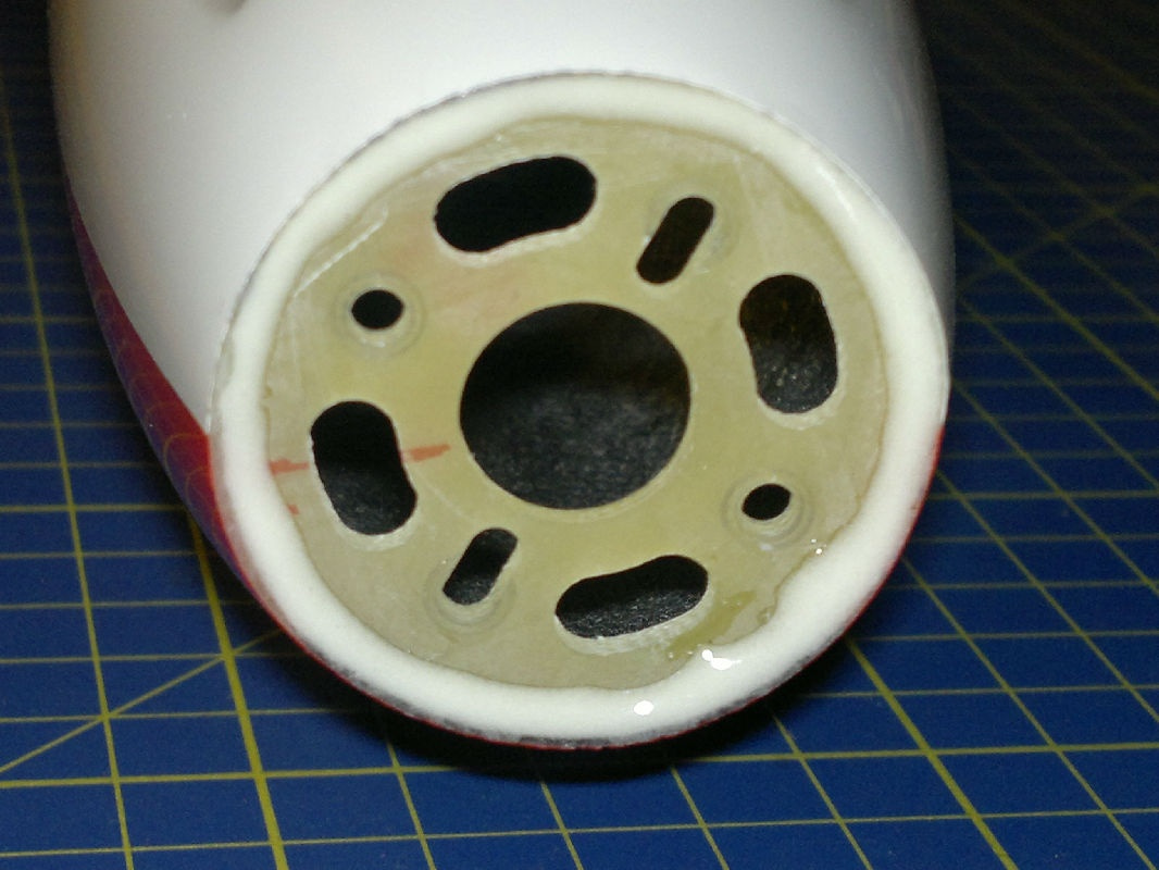

Poniżej wklejona wręga (żywica z balonkiem)
Od wewnątrz również polizane dla lepszej trwałości.

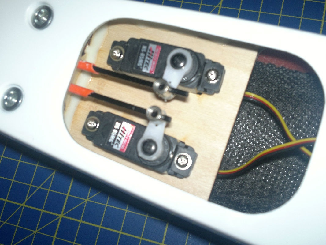

Półeczka z serwami od środka. Kadłub trzeba było lekko oszlifować w środku ponieważ były ostre krawędzie, ale to prototyp więc tak ustaliłem z Panem Leszkiem. Miało być na szybko :)
Po wymianie maili z Jurkiem Markitonem zdecydowałem że zasadzę na V'kę HS-85MG (sorrki za jakość zdjęć). Trzeba było leciutko zwiększyć otwory w półce na serwa, bo otwory przewidziane są na 82MG.
Tu widać w pełnej krasie półeczkę i węglowe popychacze...

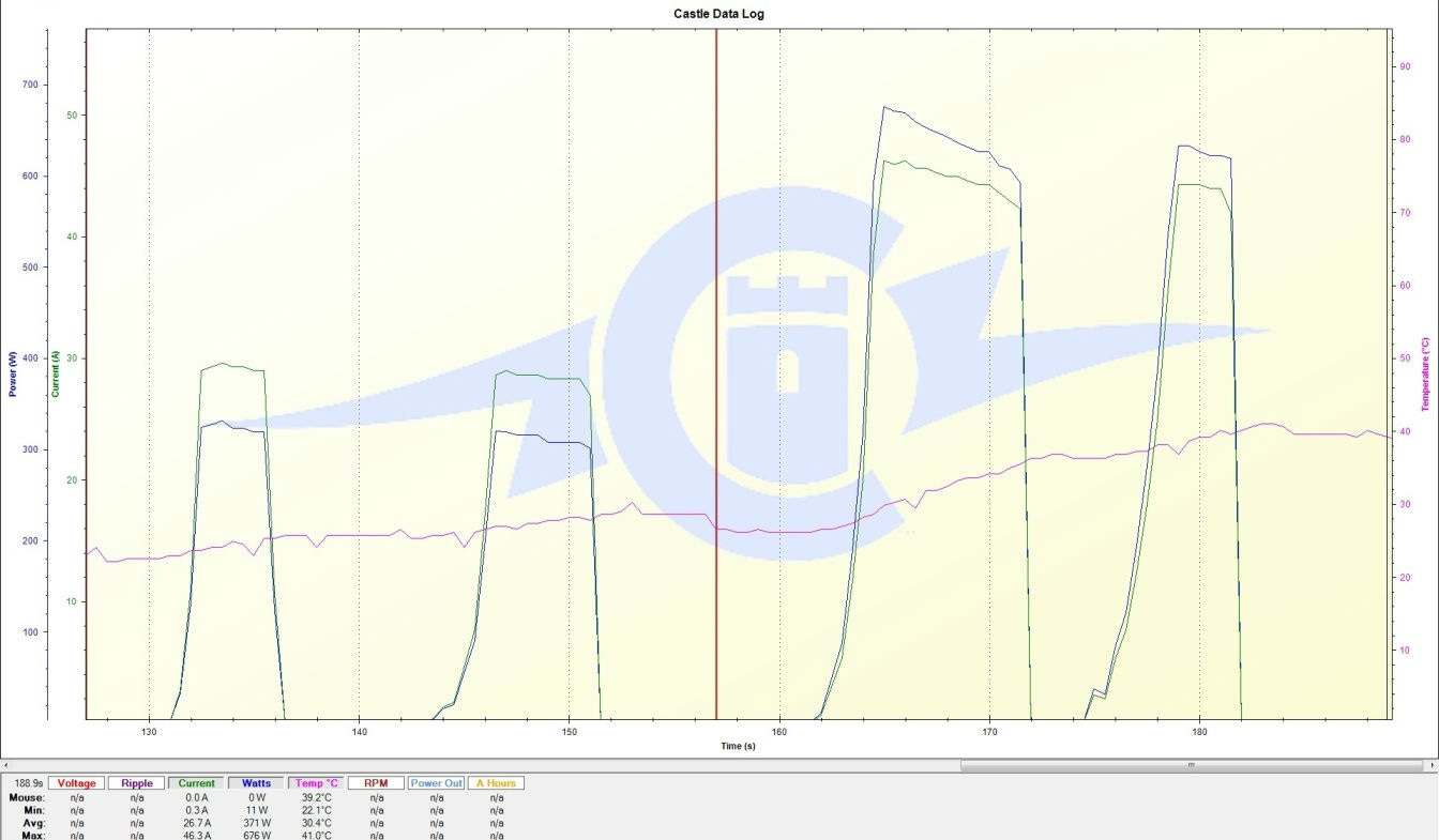

Dziś zrobiłem próby napędu i wygląda to całkiem obiecująco :)
Niestety nie miałem czym zmierzyć ciągu, ale na 4S musiałem go dobrze trzymać więc pewnie będzie rakieta :)
Elektrownia:
- silnik Mega 22/20/3e + gearbox MEGA PLANET 3,5:1
- śmigiełko AeroNaut 15x13
- regulator Castle Ice Lite 50A z zew BEC'em 10A
Pierwszy wykres to 3S, drugi 4S.
PS.
Muszę jeszcze poćwiczyć ustawienia "Motor Start Power"... Przy ustawieniu Low(39) jakoś tak mam wrażenie, że za gwałtownie startuje. Są jakieś przeciwwskazania by ustawić tą opcję na np. 10?
