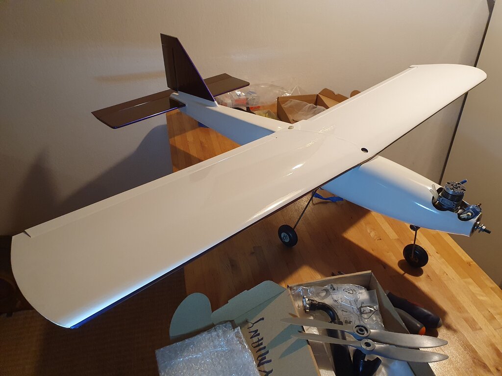

Witam,
Ostatnio robiłem porządki i znalazłem czechosłowacki zestaw trenerka. Model czekał na budowę jakieś 15 lat i może właśnie teraz nadszedł ten moment. Czy ktoś rozpoznaje ten model? Brakuje mi instrukcji dołączonej do zestawu - zapewne po czesku, ale może są też jakieś obrazki, które ułatwią budowę :)

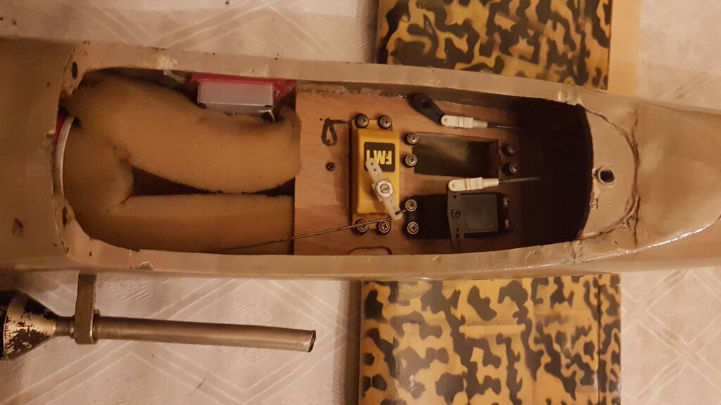

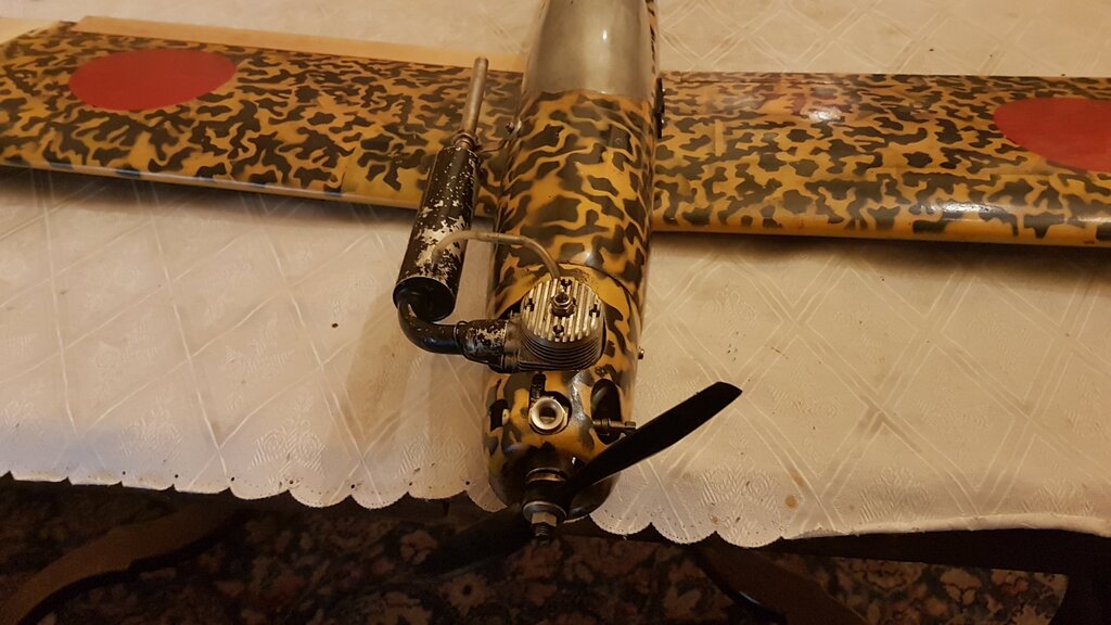

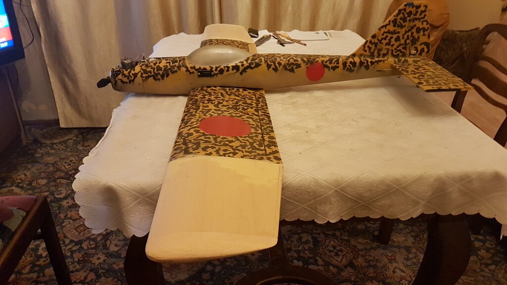

Cześć, minęło 7 lat od ostatniego wpisu, więc może to musztarda po obiedzie. Przerobiłem Trenera na dolnopłat i lata jeszcze lepiej. podwozie w skrzydłach ale działa. Fotki ? Jeżeli ktoś "na żądanie" - zamieszczę.?️

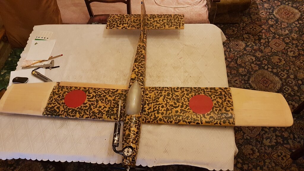

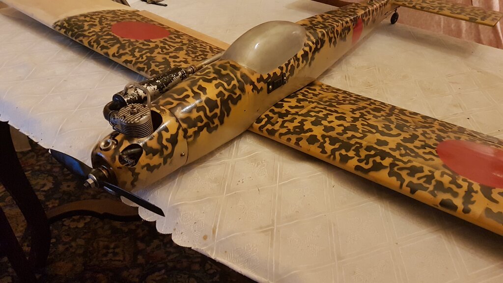

Według życzenia. Powiększony statecznik pionowy, lotki, kierowane koło tylne, inna "kapota" silnika MVVS 3,5 ! W chwili obecnej przerabiam skrzydła - jak widać -był mały krecik bo na drodze stała bezczelnie ostrewka do siana. Zmieniam również serwa MPX na świeże ?
Skrzydła ze zmodyfikowanymi końcówkami...i nowa prawa lotka...
No super! Bez podpowiedzi, że to trener Modela, w życiu bym nie wpadł. Interesujący ten japoński kamuflaż, dodatkowo mam skojarzenia co do kształtu z jakąś konstrukcją z Ameryki południowej, powojenną, gdzie używano śmigłowych samolotów do walk z partyzantami. Podwozie będzie stale schowane, prawda?
