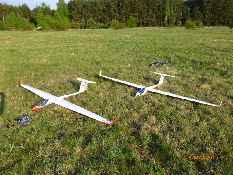

Jacekecaj Opublikowano 10 Maja 2015 Opublikowano 10 Maja 2015 Tomku, podsumowując to o czym pisali koledzy, miałeś po prostu "instruktora do d...py" i miałeś szczęście, że model dalej jest cały Po krótkich przemyśleniach widzę, że sam popełniam ciągle ten błąd. Wygląda na to, że model musi mieć przy starcie nadaną prędkość początkową przez zdecydowany wyrzut z ręki. Jak do tej pory, czując wystarczający ciąg śmigła, po prostu lekko wypychałem go do przodu i czekałem na bieg wydarzeń, co zdecydowanie okazuje się być błędem. Przy najbliższej okazji przetestuję silniejszy wyrzut modelu z ręki, możliwie poziomo. Poniżej zamieszczam zdjęcie obydwu modeli w trakcie lotów.
