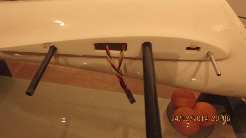

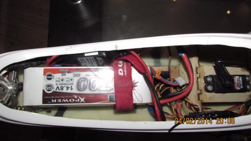

amolduch Opublikowano 24 Lutego 2014 Autor Opublikowano 24 Lutego 2014 Zostanie bagnet oryginalny a jak nabiorę umiejętności w podstawowej akrobacji to pomyślę o motoszybowcu stworzonym do tego zmieniłem pręty stalowe (do ostawienia płata względem kadłuba) które były w zestawie, przedni to tej samej grubości pręt stalowy tylko w jednym kawałku a tylny to rurka węglowa 4mm + pręt stalowy wewnątrz rurki w skrzydłach w tylnej części wkleiłem rurki węglowe 6x4 łączące dwa pierwsze żebra jako kieszenie Serwo kierunku przesunąłem za wręgę i zastosowałem tylko jeden popychacz myślę że to wystarczy plastikowy Bowden wkleiłem na nowo i jest teraz w linii prostej co polepszyło posuw popychacza wewnątrz /Te widoczne zabrudzenia po żywicy usunołem zmywaczem do paznokci . Cały przód przelaminowałem 2 warstwami tkaniny 120gr i pomiędzy nie dałem rowing węglowy po obwodzie kabiny i na spodzie kadłuba co wzmocniło przednią część narażoną na pękanie i odpryski , w ogon wstrzeliłem z umiarem piankę montażową co zdecydowanie usztywniło cały tył
Shock Opublikowano 24 Lutego 2014 Opublikowano 24 Lutego 2014 Spoko z serwem kierunku,reszta też ok ale...łączenie skrzydeł jest za pomocą gumy,sprężyny (dużo lepsze) tuż za prętem stalowym który dałeś w całości -zasłoniłeś sobie sam dostęp do tego miejsca...

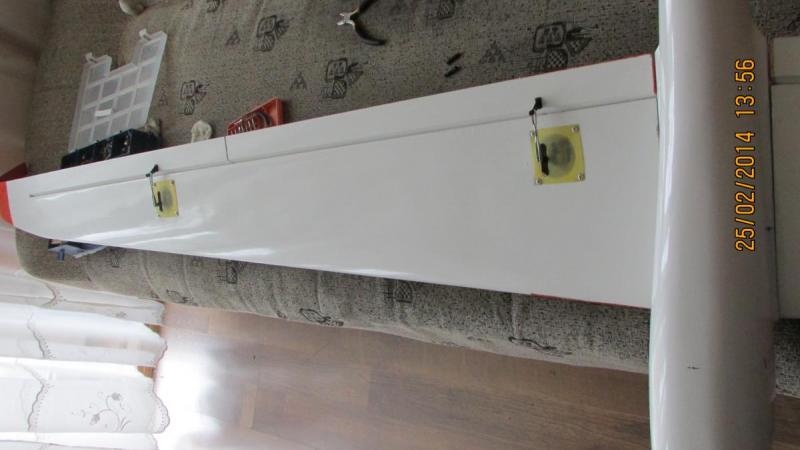

amolduch Opublikowano 24 Lutego 2014 Autor Opublikowano 24 Lutego 2014 Łączenie za pomocą sprężyny dostęp jak na zdjęciu może wydawać się ciężki ale przy użyciu zagiętych szczypiec jest ok Zastanawiam się jeszcze czy nie wymienić popychaczy w skrzydłach na coś sztywniejszego i wywalić te mocowania popychaczy ( może snapy metalowe? ) Serwa przykleiłem do płytki laminatowej klejem na gorąco z pistoletu (trzyma się świetnie)
