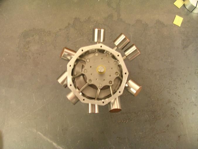

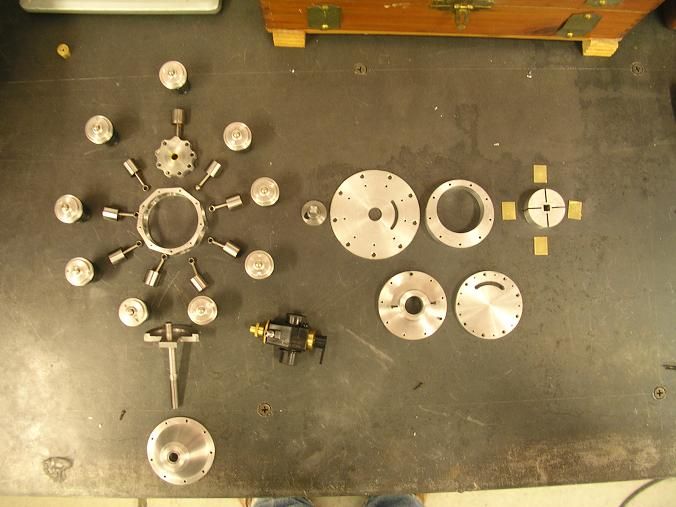

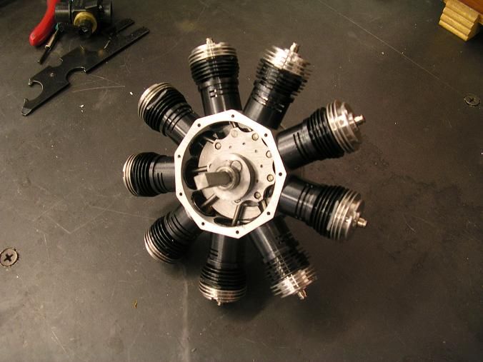

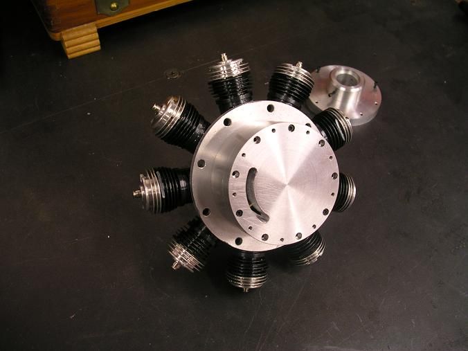

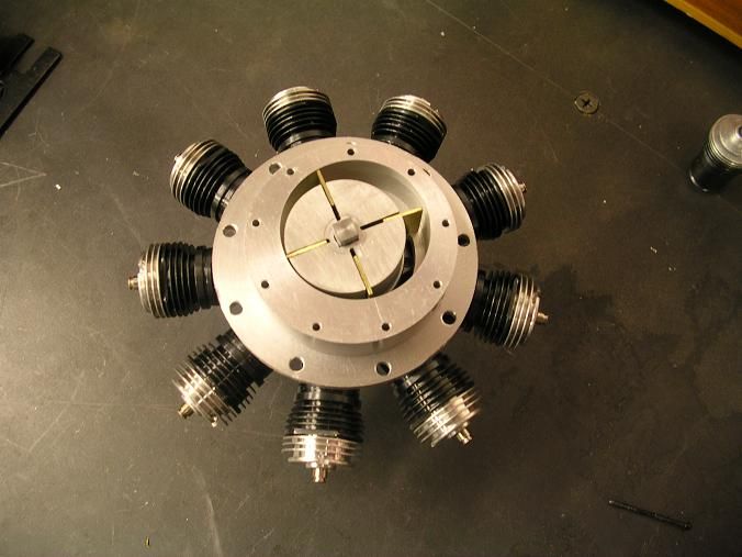

stan_m Opublikowano 5 Stycznia 2014 Opublikowano 5 Stycznia 2014 Ten schemat jest chyba dla silnika 4t, a mnie ciekawi co pcha mieszankę do cylindrów w 2t. Przy jednym cylindrze tłok robi za pompkę i silnik sam sobie zasysa, ale przy kilku ten system już chyba nie działa. Słusznie. Schemat przedstawia silnik 4-suwowy, rotacyjny w układzie gwiazdy...Pokazana tutaj dwusuwowa gwiazda COX ma rozrząd realizowany przez dysk co jest widoczne wyraźnie na fotografii. Taki system rozrządu miały niektóresilniki samozapłonowe Carl Ziess z Jeny co umożliwiało łatwą konwersję z prawoobrotowych na lewoobrotowe.

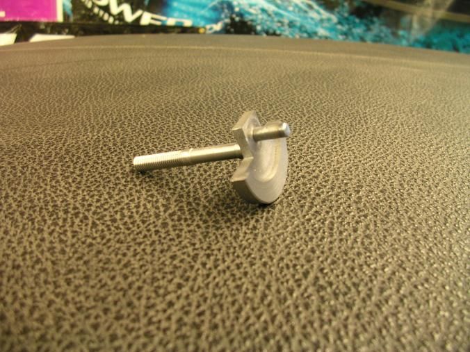

RomanJ4 Opublikowano 5 Stycznia 2014 Opublikowano 5 Stycznia 2014 i przez podciśnienie w cylindrze powstałe po wyrzucie gorących spalin. Jednocześnie tłok otwiera kanały dolotowe ze skrzyni korbowej w której znajduje się taki oto mechanizm sprężający wstępnie mieszankę.
stan_m Opublikowano 5 Stycznia 2014 Opublikowano 5 Stycznia 2014 Tłok jest źródłem podciśnienia, które zasysa mieszankę paliwowo-powietrzną ale kanały dolotowe (zamykane czterema płytkami, które mogą się przesuwać w czerech kanałach) są otwierane przez siłę odśrodkową a zamykane po zetknięciu się ze ścianką mimośrodowego otworu w którym obraca się wspomniany mechanizm.
RomanJ4 Opublikowano 5 Stycznia 2014 Opublikowano 5 Stycznia 2014 Nie zrozumiałeś mnie kolego, kanał w cylindrze prowadzi z karteru do cylindra, i otwiera go tłok w pobliżu DZP, tak więc mieszanka sprężona przez tę swoistą pompę skrzydełkową przepływa z karteru nad tłok, gdzie po wylocie gorących spalin (przez nieco wyżej znajdujące się kanały wylotowe odsłonięte prędzej) powstaje również lekkie podciśnienie (ale tak małe, że nie napełniłoby wystarczająco cylindra.). Wypływająca z kanałów dolotowych zimna mieszanka wypłukuje równocześnie przez otwarte wyżej kanały wylotowe resztki spalin (część tej mieszanki również się traci, dlatego 2-suwy więcej palą) W tym akurat wielocylindrowym silniku wstępnie sprężający mieszankę efekt przesuwających się ku karterowi tłoków, równoważony jest przez te przesuwające się w przeciwna stronę, wiec bez sprężającej "skrzydełkowej' pompy w karterze zasilanie by nie działało. w klasycznym silniku mieszankę wstępnie w karterze spręża tłok,
