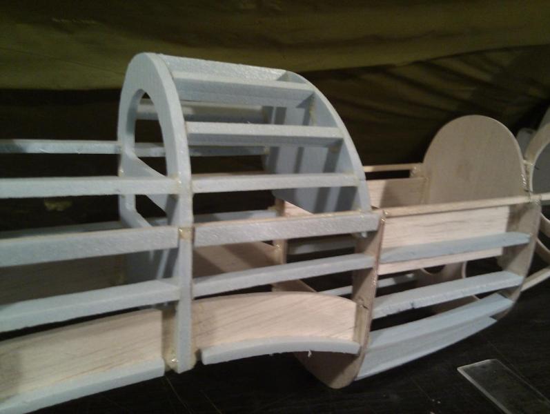

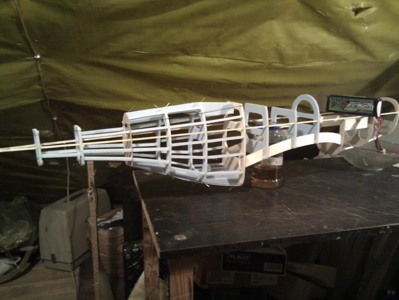

marcelizor Opublikowano 4 Stycznia 2014 Opublikowano 4 Stycznia 2014 Witam. Brak mi ostatnio natchnienia na dokończenie Miga, więc postanowiłem zbudować coś nowego. Wybór padł na P-51D. A więc trochę danych: rozpiętość- 144cm długość- 120cm materiał- balsa, depron, sklejka, listewki i co mi tam jeszcze w ręce wpadnie... planowana waga- w okolicy 2000g napęd i serwa- wyjdzie w praniu... podwozie- chowane przód i tył plany- no cóż... jak zwykle opieram się na rysunkach, przekrojach, zdjęciach i wyobraźni... Tyle wyskrobałem dzisiaj, to co na zdjęciach 90gram C.D.N.

robertus Opublikowano 5 Stycznia 2014 Opublikowano 5 Stycznia 2014 Czy to jasno niebieskie to podkład? Skąd wiesz gdzie dać balsę, gdzie sklejkę, gdzie depron i jakie grube.Bazujesz na jakiejś wiedzy - książce czy cuś?

marcelizor Opublikowano 5 Stycznia 2014 Autor Opublikowano 5 Stycznia 2014 Czy to jasno niebieskie to podkład? Skąd wiesz gdzie dać balsę, gdzie sklejkę, gdzie depron i jakie grube.Bazujesz na jakiejś wiedzy - książce czy cuś? Tak Robercie, to podkład. To jest trzeci Mustang którego buduję, choć muszę przyznać, że dwa poprzednie były mniejsze. Pierwszego zbudowałem z balsy ponad 20 lat temu i latał na uwięzi, drugiego 3 lata temu z podkładów. Oba były zbudowane na podstawie ''Planów Modelarskich nr39" i latały poprawnie. Bazuję więc głównie na tym co już wiem na temat tego samolotu i nie boję się zaglądać do książki W.Schiera. Nie ukrywam, że liczę również na wasze wprawne oko, stąd w temacie ''Budujemy" Przemo, Mig może wyszedł ładnie, ale pamiętaj, że jak dotąd poleciał tylko jakieś 150 metrów . Nie zastanawiaj się tylko idź drukuj plany i buduj razem ze mną, zobaczymy co z tego wyjdzie

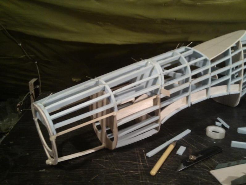

marcelizor Opublikowano 5 Stycznia 2014 Autor Opublikowano 5 Stycznia 2014 (edytowane) Na Miga przyjdzie jeszcze czas Rafale, na wiosnę na pewno poleci. Podwozie chciałbym jakieś lepsze niż druciane, ale jeszcze nie wiem czy z HK. Ktoś kiedyś na forum się oferował, że może takie podwozie zrobić. Wolałbym dać zarobić swojemu, niż chinolom . Jednak do montażu podwozia jeszcze sporo czasu, na pewno problem sam się rozwiąże Dzisiaj postępy niewielkie, ale zawsze coś. Podłubałem trochę w okolicach kabiny C.D.N Nudziło mi się trochę i dorobiłem jeszcze "rusztowanie" do maski . C.D.N. Edytowane 5 Stycznia 2014 przez marcelizor
rajaner Opublikowano 6 Stycznia 2014 Opublikowano 6 Stycznia 2014 Widz że wklejasz listewki od wręgi do wręgi czy nie jest to za słabe połączenie?Myślę że jeśli jedna długa listwa łączyła by ze sobą kilka wręg razem było by to mocniejsze. Ale to jest moja zdanie i być może się mylę. Andrzej.
marcelizor Opublikowano 6 Stycznia 2014 Autor Opublikowano 6 Stycznia 2014 Masz całkowitą rację Andrzeju . Jednak to nie są listewki balsowe, tylko paski depronu i są po to, aby ułatwić mi klejenie poszycia. Te paski nabiorą znaczenia gdy już położę poszycie i wzmocnię kadłub cienkim laminatem od wewnątrz (od nosa do wręgi zaskrzydłowej). Wtedy w przekroju poprzecznym będzie to wyglądało mniej więcej tak Konstrukcja lekka i bardzo wytrzymała. Rozwiązanie o którym piszesz zastosowałem w części ogonowej. 2listewki sosna 4x4 przez cały kadłub plus 4 pręty węglowe od wręgi zaskrzydłowej do ogona. Tam nie będzie możliwości położenia laminatu. Całość będzie pokryta papierem na wikol, co dodatkowo wzmocni konstrukcję. Zbudowałem 2 lata temu w ten sposób kadłub do prostego trenerka podobnych rozmiarów i latam tym modelem z powodzeniem do dziś. Mam nadzieję, że rozwiałem Twoje wątpliwości

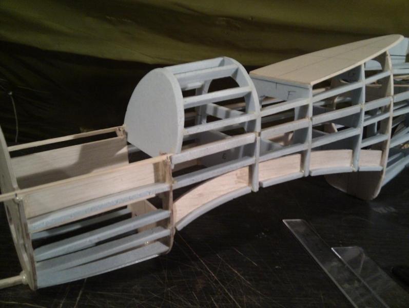

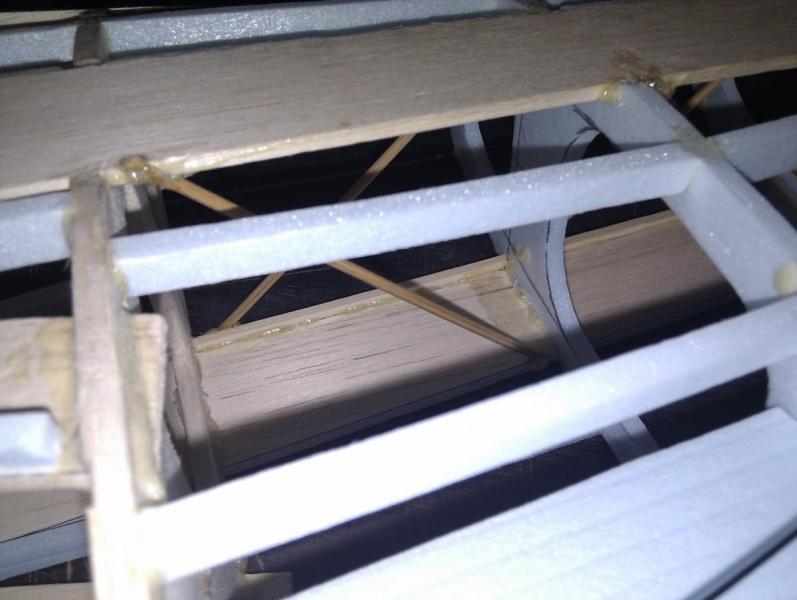

marcelizor Opublikowano 6 Stycznia 2014 Autor Opublikowano 6 Stycznia 2014 Po konsultacjach z moim dobrym kolegą postanowiłem nieco przebudować kadłub w tylnej części. Był zbyt mocno podatny na skręcanie, więc wkleiłem podłużnice z twardej balsy 3mm i kratownicę pomiędzy nimi. Teraz wszystko jest sztywne Tak to mniej więcej wygląda Jak myślicie, czy jest sens ażurować te podłużnice? Całość waży w tej chwili 135g, a ja chciałbym się zmieścić w okolicach 500-600g
RAFALR30 Opublikowano 6 Stycznia 2014 Opublikowano 6 Stycznia 2014 Moim skromnym zdaniem poprzez ażurowanie tej wzdłużnicy wykonanej z lekkiego materiału jakim jest balsa nie wiele zaoszczędzisz na wadze. Co innego gdyby to była 3mm sklejka.
