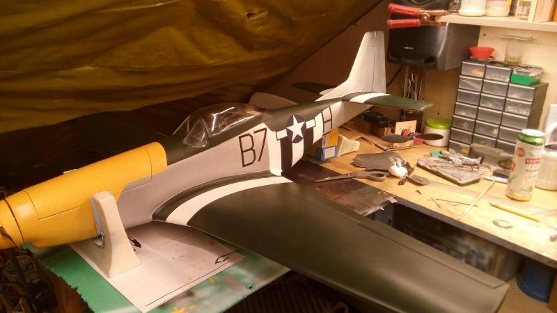

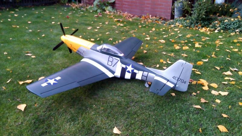

marcelizor Opublikowano 11 Września 2015 Autor Opublikowano 11 Września 2015 Trochę popsikałem i do niedzieli powinienem skończyć malowanie (tak wstępnie, do oblotu, żeby wiochy na lotnisku nie było jak będę kreta gonił ). Kolor kładę na srebrny, bo zamierzeniem moim było, aby się ścierał w naturalny sposób w trakcie eksploatacji modelu. Jednak malowanie w ten sposób to masakra. To znaczy samo malowanie nie sprawia problemu, ale zrywanie taśmy maskującej, już tak (czasem odchodzi razem z farbą). Strasznie to irytujące i przeciągające prace nad modelem. W niedzielę postaram się wystawić go na trawkę i zrobić jakieś porządne fotki . Muszę też zweryfikować dane co do powierzchni nośnej. Policzyłem to ręcznie i wychodzi niewiele ponad 33dm2 1
Bartek Piękoś Opublikowano 12 Września 2015 Opublikowano 12 Września 2015 Muszę też zweryfikować dane co do powierzchni nośnej. Policzyłem to ręcznie i wychodzi niewiele ponad 33dm2 Dobrze, że to policzyłeś sam. Wreszcie wygląda to wiarygodnie.

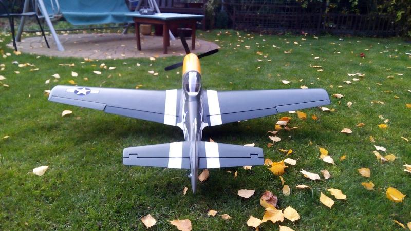

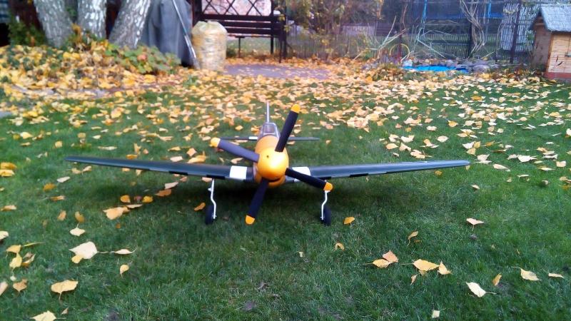

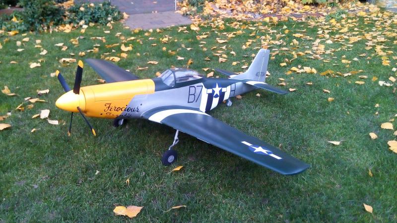

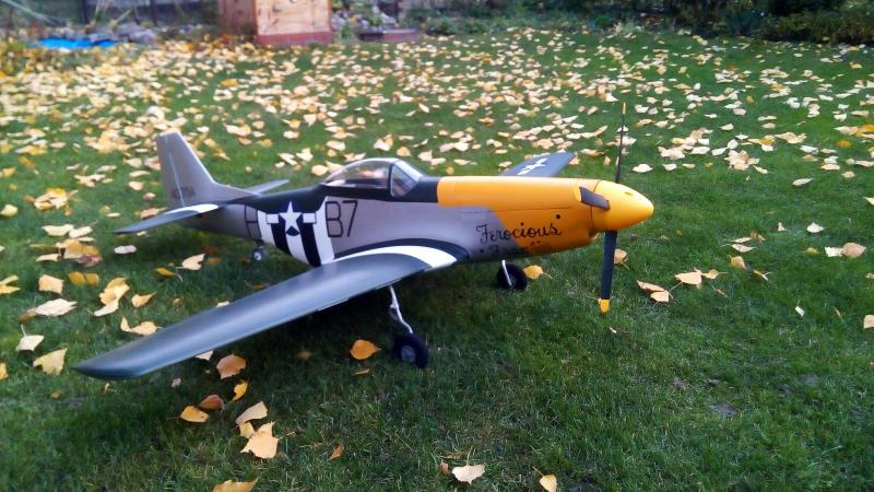

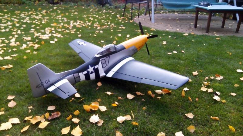

marcelizor Opublikowano 1 Listopada 2015 Autor Opublikowano 1 Listopada 2015 Zostało jeszcze kilka drobiazgów i jeśli pogoda w przyszły weekend dopisze, można lecieć. Reszta malowania, oświetlenie i inne pierdoły po oblocie. Czas najwyższy też wymienić aparat, bo ten coś ostrość gubi. Zrobiłem z dwadzieścia zdjęć, a udało się wybrać ledwie sześć i to nie najlepszej jakości... 3
