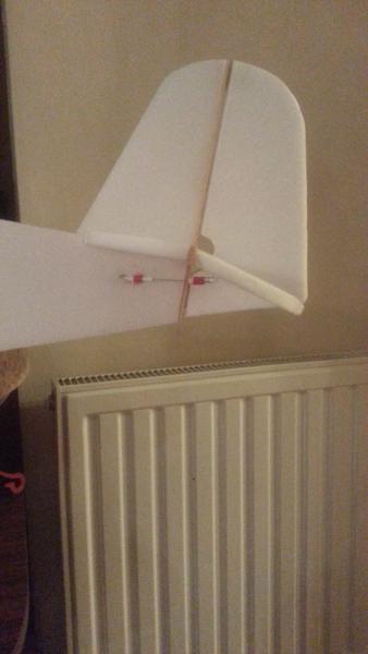

2. Jak nisko powinien opadać ster wysokości ? bo mam wrażenie, że u mnie jest kolizja a ciężko mi znaleźć lepsze miejsce na dźwigienki...
Help...
A jak wygląda teoria w sprawie wychyleń sterów ? szukam, szukam nie mogę nic znaleźć.
Przy okazji. Czy ster kierunku ma być totalnie swobodny na zawiasach ? zastanawiam się czy nie dostał mi się klej do zawiasów, bo u mnie ten ster jest dość sztywny...

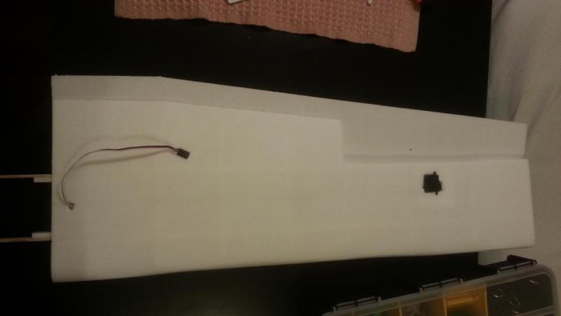

1. Serwo lotek montować środku czy przy bliżej spływu ?
2. Jak najsensowniej wycinać lotki ? planowałem teraz podciąć od płaskiej strony a po zamknięciu odciąć od góry ale może macie jakieś sprawdzone sposoby ?

Mam wrażenie, że popełniłem poważny błąd.
Otóż wycinając żebra z planów skazoo założyłem, że pasy wzdłuż wszystkich żeber (zał 1) to są miejsca gdzie docelowo będą wzdłużnice i należy je wyciąć. Co oczywiście wykonałem.
wszystko było ok do momentu kiedy złożyłem skrzydło... okazało się, że górne poszycie zachodzi ok 3cm na dolne co by wskazywało, że jednak to trzeba było rozciąć a nie wyciąć.
Skrzydła wyjdą symetryczne ale jednak mniejsze.
Co sądzicie ? miał ktoś taką przygodę ? Warto próbować go ulatniać, czy od razu budować nowe skrzydła ? a może tak powinno być ?

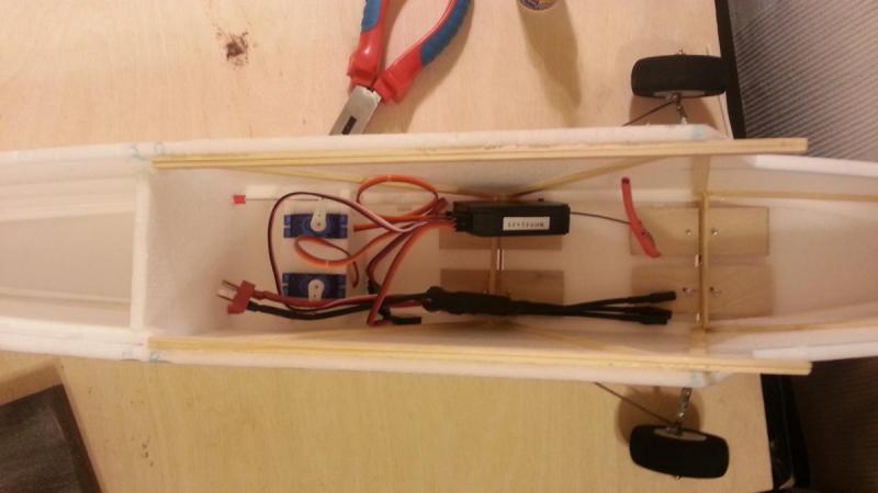

Czy macie jakieś dobre rady dot. rozmieszczenia odbiornika i regulatora ?
pierwszy pomysł jest taki, że umieszczę je na przeciw siebie przyczepione do ściany za pomocą rzepa, mniej więcej w tym miejscu co na zdjęciu.
Pakiet też na rzepie przyczepiony gdzieś w okolicach wzmocnienia podwozia (zobaczymy gdzie dokładnie przy wyważaniu).
Co o tym sądzicie ?
Pozdrawiam
ja bym te serwa umieścił w sklejce, co do odbiornika możesz na rzep albo jakos zaczepić na gumce podobnie regiel albo gąbkę położyć w kadłubie
Tomek, prawie na pewno będziesz musiał przenosić większość rzeczy na przód, więc proponuję Ci podobne ustawienie co u mnie.
Odbiornik mam na bocznej ściance na mocnej taśmie dwustronnej a regulator praktycznie zaraz za silnikiem też na bocznej ściance mniej-więcej tak:
