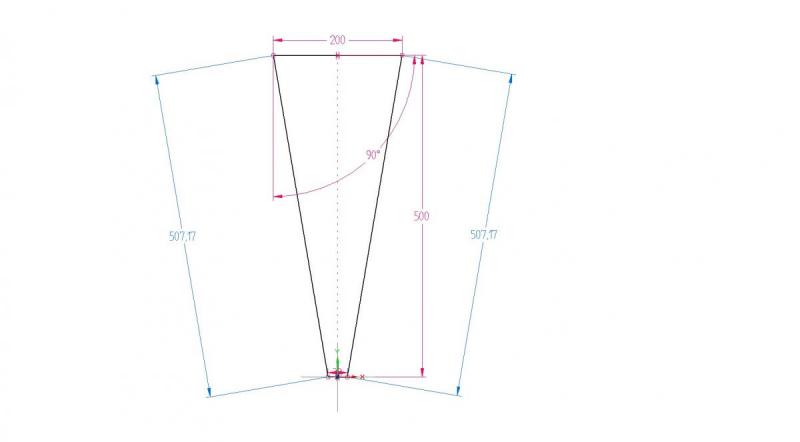

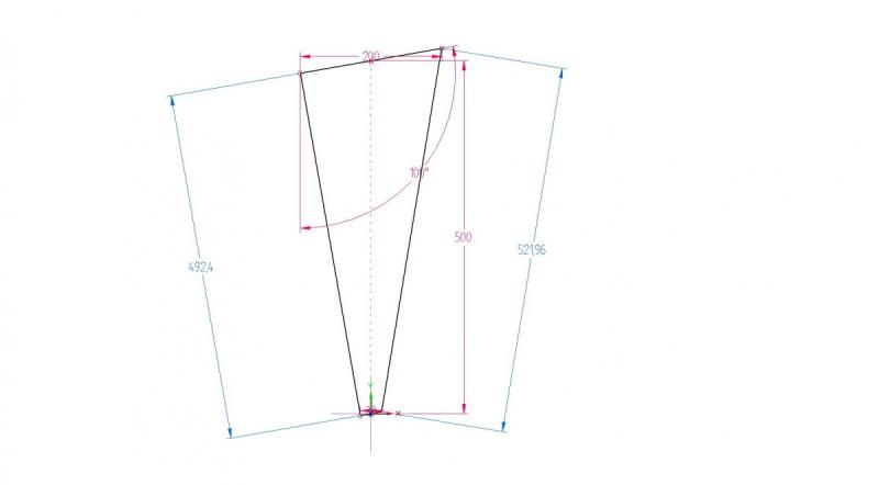

kojani Opublikowano 22 Stycznia 2014 Opublikowano 22 Stycznia 2014 Zgadza się w 100% Krzyż działa, kula w Cardanie jest chyba też krzyżem, a osie rurek się nie przecinają. Tak, ale to nie problem - problemem będzie co innego, a mianowicie różnice długości ramienia serwa i odległość punktu zaczepienia linki na sterach, na tym równoległoboku będą duże różnice długości. w załączeniu dwa rysunki pokazujące sytuację.

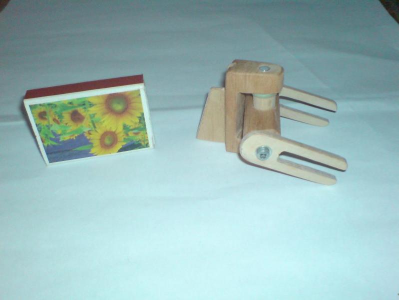

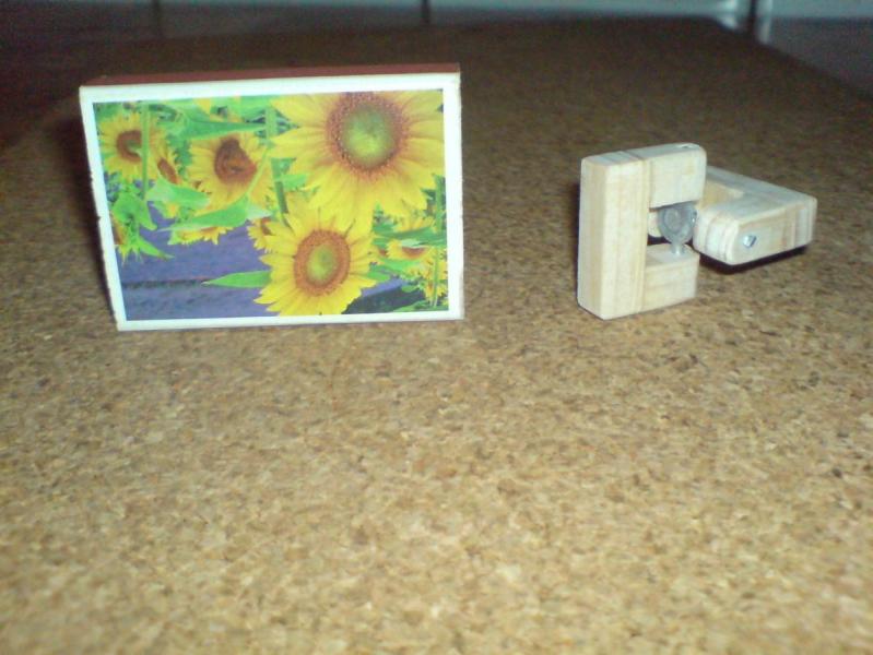

rajaner Opublikowano 22 Stycznia 2014 Autor Opublikowano 22 Stycznia 2014 Panowie dzięki za taki ogrom informacji,wszystkie przemyślenia sprawdzę jak będzie gotowy ten dziwny mechanizm. Muszę sprawdzić wszystkie pomysły i wybrać coś co będzie spisywało się najlepiej,zrobiłem coś co proponował Marcin to taka szybka prowizorka ale muszę przyznać że to działa całkiem dobrze nie wiem jak w połączeniu ze sterami ale to sprawdzę. Mam na ukończeniu jeszcze jeden wynalazek jak będzie gotowy to oczywiście pokarzę. Pomysł Marcina. Dla porównania zapałki. Waga 4 g. Andrzej.
bart07 Opublikowano 22 Stycznia 2014 Opublikowano 22 Stycznia 2014 Staszek, dlaczego mocowane tak szeroko? Z drugiej strony to potwierdza przewagę systemu pull-push Pomysł Marcina. Dla porównania zapałki. Waga 4 g. A ja myślałem, że to obraz a w masie zgubiłeś "k" Zegarmistrzem czy mikrobiologiem jesteś?

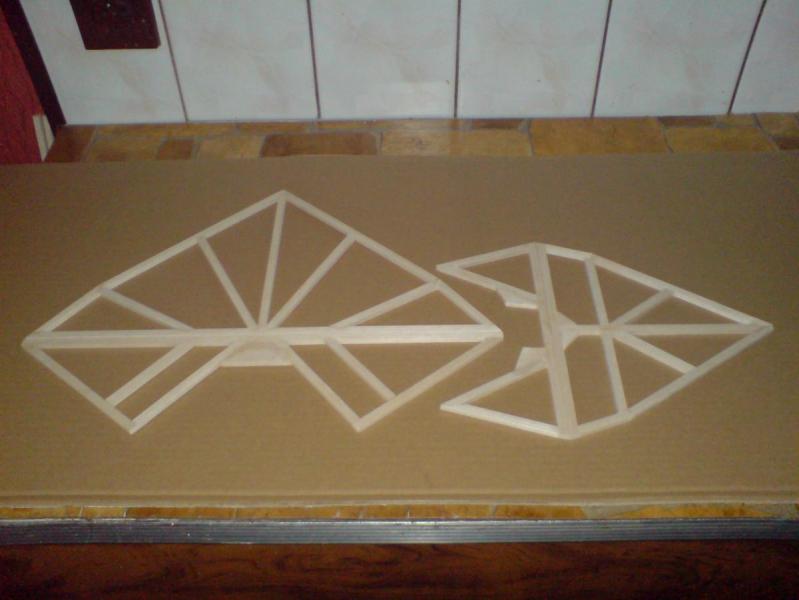

rajaner Opublikowano 22 Stycznia 2014 Autor Opublikowano 22 Stycznia 2014 Wydaje się że będzie możliwe zrobienie to na PULL-PULL jak w oryginale i uniknięcie luzowania linek - schemat podeślę po południu. Jedynym mankamentem będzie przełożenie na sterowaniu tzn. duże wychylenie serwa i małe wychylenie steru. Byłbym bardzo wdzięczny,z tego co widzę problemy dopiero się zaczną żeby wszystko zrobić jak w orginale. Mam zrobione stateczniki ale z togo co widzę trzeba będzie je trochu przerobić i w niektórych miejscach wzmocnić zwłaszcza gdzie będzie mocowanie z tym sterującym wynalazkiem Wszystkie listewki to balsa 5/7 mm. Dziękuję za tak dokładny opis budowy tego samolotu. Andrzej.

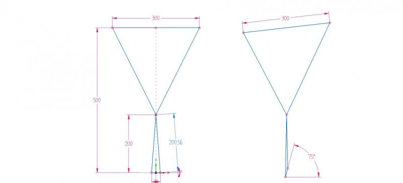

kojani Opublikowano 22 Stycznia 2014 Opublikowano 22 Stycznia 2014 ... Natomiast nie za bardzo zgadzam się z tym co zaproponował Stanisław na rysunku dlatego że raczej orczyk na serwie powinien być maksymalnie duży a mocowanie na sterze blisko osi wtedy nawet niewielki luz na linkach nie powinien powodować braku reakcji usterzenia, a co najwyżej efekt ciężkiego samolotu. ... Ja tylko pokazałem jak będzie wyglądała sytuacja przy linkach w układzie trapezowym - to nie jest propozycja. Punkty mocowania cięgien na sterach zostały określone przez konstruktora samolotu ! Zdjęcia na stronie do której podałem kilka postów wyżej link widać wyraźnie, że w samolocie zastosowano kompensację linek przy drążku w postaci sprężyn. http://www.sport-pilot.us/santos/dem16.jpg http://www.sport-pilot.us/santos/dem17.jpg Teraz to co mogę zaproponować - tak na szybko - wymagałoby to jeszcze zoptymalizowania. Prowadzenie linek w trójkątach - tak jak pokazano na załączonym rysunku. Przy tych proporcjach po wychyleniu orczyka o 75st różnica długości cięgien wynosi 1,75mm, co można już załatwić kompensacją na orczyku. Mankamentem jest - jak już wyżej wspomniałem - niekorzystny stosunek wychylenia orczyka i steru. Chociaż z drugiej strony model nie będzie akrobatem i z uwagi na duże powierzchnie sterowe nawet te zmniejszone wychylenia powinny być akceptowalne. Kojani

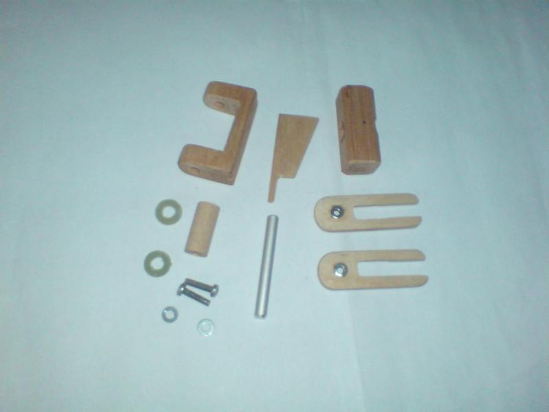

rajaner Opublikowano 23 Stycznia 2014 Autor Opublikowano 23 Stycznia 2014 Zrobiłem jeszcze takie coś troszku większe całość jest dość sztywna i nie ma żadnych luzów ale i waga dużo większa 16 g,po usunięciu nadmiaru materiału powinno być lżejsze o jakieś 20,30%. Spróbuję to zamontować i sprawdzić ja to wszystko się porusza jak zda egzamin zrobię drugie bardziej dokładne. Rozebrane na części. Andrzej.

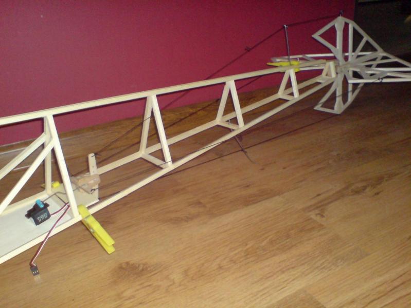

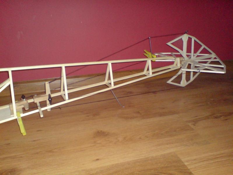

rajaner Opublikowano 27 Stycznia 2014 Autor Opublikowano 27 Stycznia 2014 Prace nad modelem pomału posuwają się do przodu. Problemem był układ sterowania ale myślę że się z tym uporałem,tak mi się przynajmniej wydaje ale pewnie jestem w błędzie. Jak widać na zdjęciu to wielka prowizorka do sprawdzenia jak to działa. W tym przykładzie wychylenie sterów we wszystkich kierunkach 40 stopni orczyki mają długość 100 mm myślę że można ich troszku zmniejszyć bo wychylenie sterów jest spore a wszystkie linki poruszają się prawidłowo. Przykład drugi. Tu widać trochu inne mocowanie orczyków które mają długość 70 mm co dało wychylenie 25 stopni i tu się zastanawiam czy nie jest to zbyt mało. Robiłem próby z orczykiem mocowanym na serwie ale ruchy sterów bardzo małe,w obydwu przykładach mogę coś poprawić ale nie wiem jakie wychylenie sterów było by odpowiednie dla tego modelu. Proszę o jakąś opinię na te przykłady bo nie wiem czy robić jakieś poprawki czy dać sobie z tym spokój i zrobić to w wersji uproszczonej . Andrzej.
