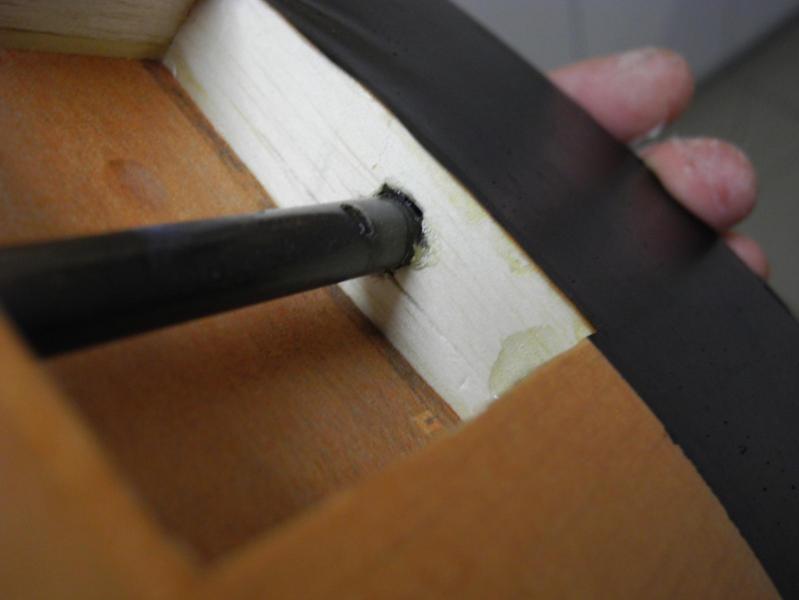

TeBe Opublikowano 26 Maja 2015 Autor Opublikowano 26 Maja 2015 W skrzydle prawym jest jakieś pęknięcie żebra pierwszego, bo japonka pękła i się pofalowała, zaraz zrobię dziurwę inspekcyjną :-) Edit: Jest pęknięcie wzdłużne. Dla pewności dam dam na to nakładkę od dźwigara do dźwigara.

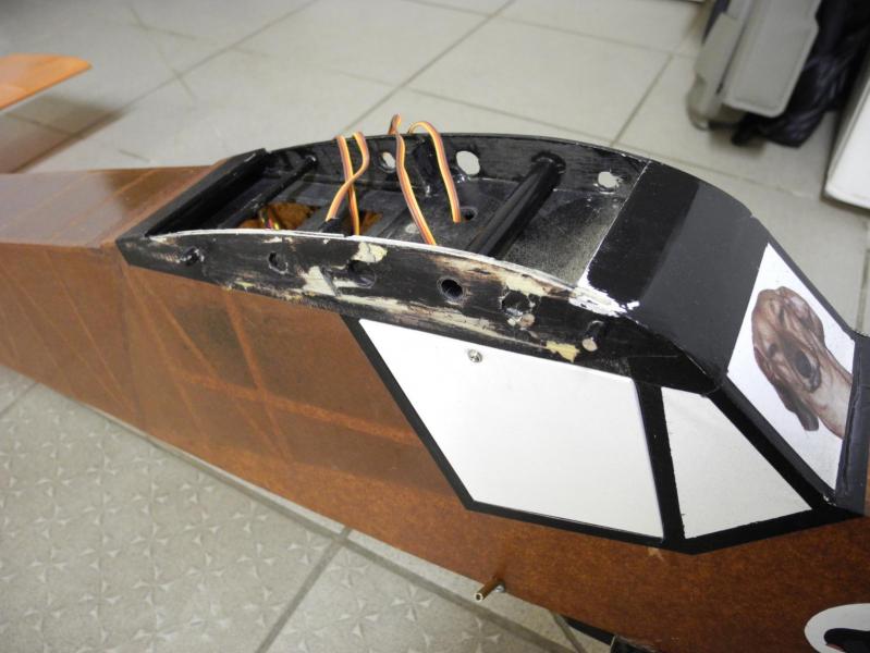

TeBe Opublikowano 26 Maja 2015 Autor Opublikowano 26 Maja 2015 Wygląda na to, że słabe żebra kadłubowe wykonane z 3mm sklejki liściastej są dobrym bezpiecznikiem na takie przypadki. Nie będę tego specjalnie wzmacniał, bo w lataniu makietowym one praktycznie nie pracują. Wzmocnię je i mocniej zwiążę z kadłubem, gdy opanuję Wicherka i zacznę latać w pozycji odwróconej, bo dopiero wtedy pojawi się na nich siła wyrywająca. Szast-prast i kadłub naprawiony. Jutro malowanie czarnym matem i w czwartek lecimy.

AndyCopter Opublikowano 27 Maja 2015 Opublikowano 27 Maja 2015 Wygląda na to, że słabe żebra kadłubowe wykonane z 3mm sklejki liściastej są dobrym bezpiecznikiem na takie przypadki. Nie będę tego specjalnie wzmacniał, bo w lataniu makietowym one praktycznie nie pracują. Wzmocnię je i mocniej zwiążę z kadłubem, gdy opanuję Wicherka i zacznę latać w pozycji odwróconej, bo dopiero wtedy pojawi się na nich siła wyrywająca. Szast-prast i kadłub naprawiony. Jutro malowanie czarnym matem i w czwartek lecimy. DSCN8926.JPG Przyglądając się temu zdjęciu, aż się prosi o wykonanie tych żeberek z kompozytu węglowego lub choćby z laminatu szklanego. Rozważałeś to ?
TeBe Opublikowano 29 Maja 2015 Autor Opublikowano 29 Maja 2015 Rozważałem nakładki z kompozytu. Ale najpierw muszę go opanować. Bo jeśli zabetonuję kadłub, to przy następnym "zdarzeniu" skrzydło będzie do wyrzucenia ;-) Tak czy inaczej dziś kolejne loty. Prognozy sprzyjają.
