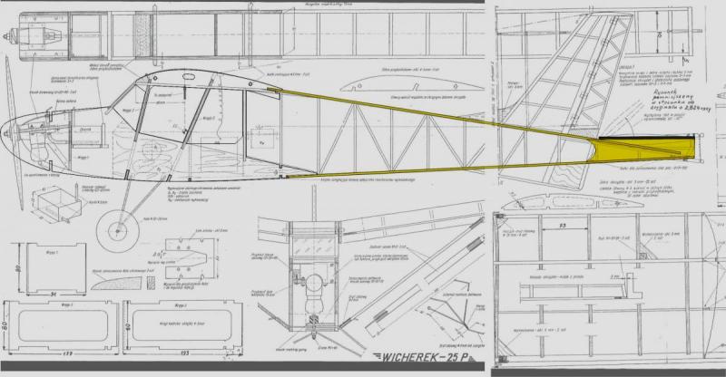

Pioterek Opublikowano 20 Marca 2014 Opublikowano 20 Marca 2014 Powiedzcie mi, czy to jest dobry kąt zaklinowania statecznika poziomego? Niby tak wyczytałem z planów (równolegle do dolnej płaszczyzny kadłuba), ale mam wątpliwości. Czy ktoś z Wicherkowców mógłby popatrzyć na swój model i mi doradzić? U Ciebie nie ma kąta zaklinowania statecznika jako takiego bo przecież cały statecznik jest ruchomy. Zrób w pozycji zero zgodnie z planami a potem pewnie jakąś korektę sobie w oblocie wprowadzisz. Kąt zaklinowania mierzy się chyba wg. osi modelu nie dolnej krawędzi kadłuba. Światła dałeś ostre same jedno-watówki będą dobrze widoczne. U mnie są zwykłe diody 5mm tzw. jasno świecące. Jak już takie "smaczki" robisz w tym modelu to szkoda, że pominąłeś klapy - startowałbyś i lądował tym modelem na paru metrach.
TeBe Opublikowano 20 Marca 2014 Autor Opublikowano 20 Marca 2014 Czyli pozycja zero równolegle do dolnej płaszczyzny kadłuba?
robas69 Opublikowano 20 Marca 2014 Opublikowano 20 Marca 2014 Czyli pozycja zero równolegle do dolnej płaszczyzny kadłuba? Nie. Do osi kadłuba. W pozycji ze zdjęcia model zrobi pętlę po oderwaniu się od ziemi.

TeBe Opublikowano 20 Marca 2014 Autor Opublikowano 20 Marca 2014 Nie. Do osi kadłuba. W pozycji ze zdjęcia model zrobi pętlę po oderwaniu się od ziemi. Do osi kadłuba, czyli do linii przechodzącej przez statecznik pionowy i oś silnika?
TeBe Opublikowano 20 Marca 2014 Autor Opublikowano 20 Marca 2014 Kąt ustawienia statecznika robi się odpowiednio do kąta skrzydła, a nie kadłuba.. A może napiszesz konkretnie? Jaki powinien być kąt statecznika w stosunku do skrzydła?
Wojtek Sz Opublikowano 20 Marca 2014 Opublikowano 20 Marca 2014 cyt. ze strony Kąty w modelach lotniczych.Kąt zaklinowania statecznika poziomego względem osi kadłuba.Kąt zawarty pomiędzy cięciwą aerodynamiczną profilu statecznika (najczęściej jest to profil symetryczny) a osią podłużną kadłuba. Często pomijalny lecz jeden z najważniejszych kątów w modelu. W większości przypadków statecznik montowany jest na stałe więc nie ma prostej możliwości zmiany tego kąta (poprawy) już po oblotach. Najczęściej też stosowany jest zerowy kąt zaklinowania statecznika (oznacza to iż podczas lotu oś podłużna modelu ma być równoległa do kierunku lotu).
Pioterek Opublikowano 20 Marca 2014 Opublikowano 20 Marca 2014 Przyznam ,że mam mieszane uczucia patrząc na Twoją pracę. Z jednej strony widać dużą staranność w budowie modelu, a z drugiej jakieś dziwne przekombinowanie. Popychacz napędzający ster kierunku i kółko ogonowe na pewno nie będzie prawidłowo popychał tego co trzeba. Wystarczyło dać serwo wyżej i mógłby iść prosto. Dbasz o lekki statecznik poziomy, ale jego zawiesie budujesz ze sklejki i całej masy niepotrzebnego plastiku i metalu. Wystające ze statecznika przez keson sklejkowe pół żebra mogłyby robić i za zawias i za dźwignie napędu statecznika. Taka dźwignia mogłaby wystawać obok kółka ogonowego dołem i w niczym by nie przeszkadzała. Ważyło by to ułamek tego co teraz. Kąt ustawienia statecznika robi się odpowiednio do kąta skrzydła, a nie kadłuba.. Oj Panowie macie przecież wyraźne ogólnie dostępne i sprawdzone plany, przyłożyć albo zmierzyć - co tu kombinować.
TeBe Opublikowano 20 Marca 2014 Autor Opublikowano 20 Marca 2014 (edytowane) Mój wicherek do lotu waży 2,92 kg (pakiety LiFe) . Ale dzięki temu nie boi się wiatru - latałem spokojnie przy 11 m/s przy ziemi, - za lekki model będzie rzucało. Zważyłem ile mogłem mojego (w cześciach). Dojdzie jeszcze pokrycie, podwozie, zamknęcia luków, wychodzi mi waga w okolicach 2,5 - 2,6kg. Oczywiście jeśli SC wypadnie dobrze i nie będę doważał. Czy w tej sytuacji zostawić Turnigy 3548/800 (ciąg max w okolicach 1600g) czy wymienić na coś większego? Latanie spacerowe, bez akrobacji. No dobra, widzę. Ani równolegle do osi kadłuba, ani do dolnej płaszczyzny kadłuba, tylko tak pomiędzy. Dopytuje się, bo mam ograniczony ruch SW góra-dół i chcę utrafić idealnie w środku, żeby później zakresy góra i dół były jednakowe. Edytowane 20 Marca 2014 przez TeBe
