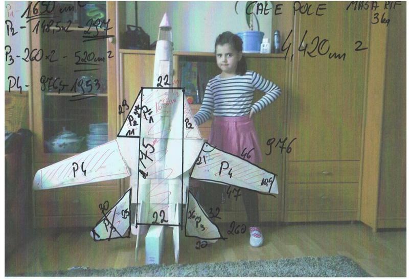

KuTeR Opublikowano 9 Października 2014 Autor Opublikowano 9 Października 2014 Około albo max 70a na jeden silnik. Myslalem o konfigu 2x4000 25c i to spiete w jeden 8000 25c czyli okolo 200a ale to bedzie wazyc 900gram nie wiem czy nie za duzo....
robertus Opublikowano 9 Października 2014 Opublikowano 9 Października 2014 Ile model będzie ważył z tymi pakietami i jakie będzie wtedy obciążenie powierzchni skrzydła? PS. Jak się nie pomyliłem to pakiet 4Ah da 70A przez 3,3minuty.

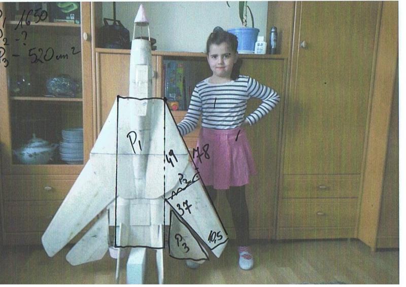

KuTeR Opublikowano 9 Października 2014 Autor Opublikowano 9 Października 2014 Z tymi pakietami będzie 3 kg, Nie moge obliczyc pola zlozonego skrzydła, zapomniałem zmierzyc jakaś wysokość, ale tak to wyglada. Teraz zeby wyszlo obciążenie, masa / pole? wychodzi mi 67 g/dm2 Wychodzi 44,2dm2 (chyba) teraz czytam ze pow. kadłuba i w moim przypadku sterów płytowych nie powinno sie liczyc...
robertus Opublikowano 10 Października 2014 Opublikowano 10 Października 2014 Kadłub coś tam dodaje do powierzcbni nośnej .W przybliżeniu można policzyć kawałek kadłuba między skrzydłami i te trójkąty nad wlotami. Obciążenie skrzydła rzędu 60g/dm2 jest całkiem dobre.
KuTeR Opublikowano 10 Października 2014 Autor Opublikowano 10 Października 2014 A mogę Cię prosić o przeliczenie tego, po swojemu.
robertus Opublikowano 10 Października 2014 Opublikowano 10 Października 2014 Powierzchnia około 42,5dm2. Obciążenie skrzydła 70.5 gram/dm2.
KuTeR Opublikowano 10 Października 2014 Autor Opublikowano 10 Października 2014 Jednak co doświadczenie to doświadczenie Mam nadzieje ze mieszcze sie w normach? Co do silnika, w opisie jest 64a max pradu. Wiec moze z 5 minut polatam na tym pakiecie, wiadmomo... nie zawsze bedzie "pedał w podłodze"
