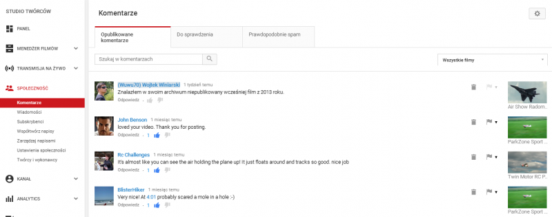

Wuwu Opublikowano 16 Lipca 2016 Opublikowano 16 Lipca 2016 No i bardzo dobrze, że to zamieściłeś. Wzdragałem się przed logowaniem na YT z powodu zdarzających się tam średnio fajnych komentarzy - tego chyba nikt nie dogląda, skoro przechodzą teksty, które nie powinny się tam zadomawiać. Daruj, że to napisałem otwarcie, ale to nie są tylko moje , jednostkowe odczucia. Jest na to sposób jakiś ? Komentarze są pod moją kontrolą. Każdy komentarz muszę zatwierdzić by został opublikowany. Zero tolerancji dla chamstwa i gimbazy. Świat jest pełen idiotów, ale to nie oznacza, że nie mogę w nim żyć. 1
