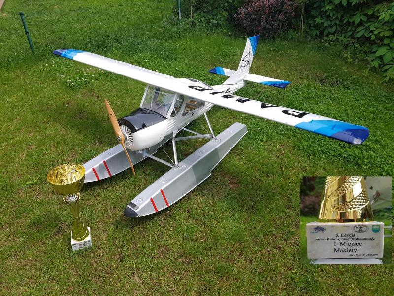

PZL Wilga 104 z Black Horse
Na wodzie ciężko będzie odróżnić od oryginału.  :)
No ja niestety dostrzegam sporo różnic ale nie będę ich teraz wymieniać żeby nie podpowiadać sędziom - a nuż któryś z nich śledzi temat  :D

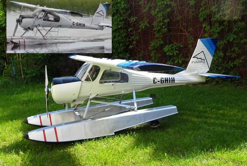

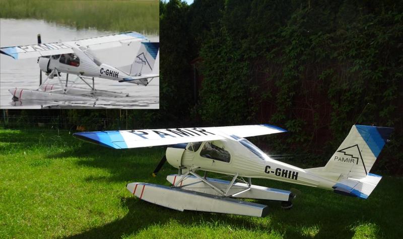

Jutro zabieram się za dokumentację i postaram się dodać parę fotek porównawczych z oryginałem w podobnych ujęciach.
Jakby autor był tak miły i wstawił zdjęcie porównawcze modelu i oryginału pod podobnym kątem - byłoby efektownie:).
P.S.
Strasznie lubię Wilgę :).
Mówisz i masz:
Teraz pytanie - czy poleci?
Niestety z pływakami przytyło się Wildze prawie 3kg. Na pewno będzie trzeba ją dobrze rozpędzić w fazie ślizgu przed oderwaniem od wody.
Jedno jest pewne - ewentualne wolne makietowe przeloty tylko na klapach.
Poleci, poleci.  Pamiętaj, że pływaki to nie tylko ciężar, ale również stosowny opór, dzięki czemu można latać wolno nawet bez klap. :)
Obyś miał rację.
Według moich wyliczeń obciążenie płata będzie coś koło 14,6 kg/m2. Moja Cessna na pływakach ma podobną masę i powierzchnię nośną - kiedyś przy wolnym przelocie przepadła bez uprzedzenia. Obecnie nauczyłem się już nią latać bez "duszy na ramieniu" ale zakręty trzeba nią robić "wojewódzkie".
Mam nadzieję, że w przypadku Wilgi pomogą stałe sloty na skrzydłach.

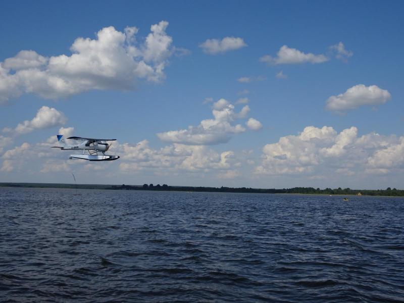

Mało brakowało a pierwszy lot zakończyłby się tragicznie. Model dziwnie zachowywał się w powietrzu, prawie zupełny brak reakcji na lotkach i strasznie nerwowo na kierunku. Dopiero po wylądowaniu i sprawdzeniu ustawień wyszło co jest nie tak: Zwykle ustawiam sobie mix na lotkach z kierunkiem co pomaga mi w zakrętach. Nie wiem jak to się stało ale tym razem kierunek wychylał się w odwrotną stronę. Latając z kółek wszystko było ok więc podejrzewam, że bawiąc się ustawieniami kliknąłem przez przypadek revers na mixie i stąd te problemy. Byłem tak zdenerwowany, że tego nie zauważyłem i dopiero czujne oko przyglądających się kolegów wychwyciło tego "babola".
Pogoda faktycznie dopisała chociaż były momenty gdzie wiało dosyć mocno i każde ustawienie modelu na wodzie z wiatrem kończyło się zwykle kapotażem.

Btw: W ocenie statycznej Wilga nie miała szans punktowo z modelami wykonanymi od podstaw. Za dużo odstępstw od oryginalnej sylwetki: za długa maska, brak wzniosu skrzydeł, inna linia drzwi i wiele innych. Ucieszyło mnie, że największe uznanie sędziów znalazła kolorystyka i oznakowanie, czyli elementy którym poświęciłem najwięcej czasu.
