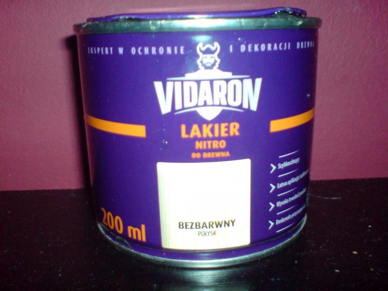

rajaner Opublikowano 26 Kwietnia 2014 Opublikowano 26 Kwietnia 2014 Oklejanie japonką temat bardzo ciekawy a ja zastanawiam się czy nitrocellon można mieszać z lakierem nitro takim jak na zdjęciu? Mam zamiar oklejać skrzydła ale wydaje mi się że mam za mało nitrocellonu,czy można dodać takiego lakieru? Jeśli tak to w jakich proporcjach i czy ma to jakiś wpływ na lakierowaną powierzchnię skrzydła.Nigdy nie robiłem takiej mieszanki i nie wiem jakie mogą być tego skutki. Może ktoś tak robił i coś wie na ten temat. Andrzej.

TeBe Opublikowano 26 Kwietnia 2014 Autor Opublikowano 26 Kwietnia 2014 Nitrocellonu mieszać ze zwykłym nitro nie należy. Spadnie siła napinająca.

BRoman Opublikowano 26 Kwietnia 2014 Opublikowano 26 Kwietnia 2014 Dodam patent "szkoły krakowskiej-japońskiej".Konstrukcję pomalować super wodnistym klejem AK 20. Impregnacja i łatwość przyklejania. Oczywiście odkrzacz najsampierw... Do ostatniej warstwy cellonu dodać odrobinę lakieru nitro do drewna-da blysk ! I teraz sekret nad sekrety! Kropla lub dwie rycyny do ostatniej warstwy także. Uelastycznia pokrycie-mniej kruche . Sezonowanie oczywiście wielodniowe-to klasyka. A numer z drukowaniem na japonce czegokolwiek w drukarce komputerowej znacie ?
