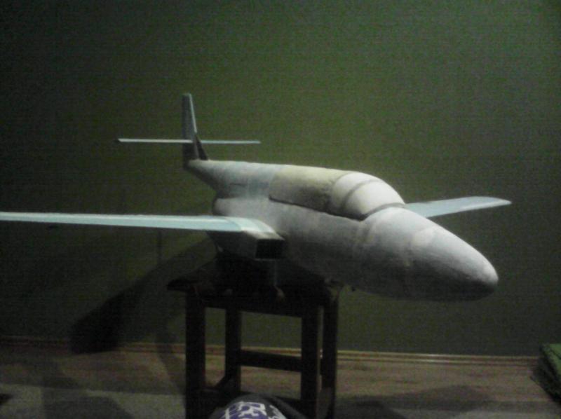

MZWBPiotr Opublikowano 1 Stycznia 2015 Autor Opublikowano 1 Stycznia 2015 Rok 1959 Trwają ostatnie poprawki przed stopniowym wyposażaniem płatowca:
Bartek Piękoś Opublikowano 7 Stycznia 2015 Opublikowano 7 Stycznia 2015 No powiem szczerze, że robi wrażenie. Wiem, że do końca jeszcze trochę, ale mam nadzieję być przy oblocie. P.S. Aaaaaa! Zrób coś z tymi zdjęciami!

MZWBPiotr Opublikowano 7 Stycznia 2015 Autor Opublikowano 7 Stycznia 2015 A tak na temat Ostatnio wzmocnilem czesci skrzydel nad oslonami wlotow powietrza pretem weglowym 4mm, poniewaz pojedyncza rurka nie wydawala mi sie odpowiednim wzmocnieniem Glupio by bylo jesli podczas oblotu skrzydla postanowilyby "klasnac"

MZWBPiotr Opublikowano 11 Stycznia 2015 Autor Opublikowano 11 Stycznia 2015 Z moich wyliczeń wynika, ze bedziesz musiał powiekszyc wloty powietrza. W skali 1:7.14 (chyba w takiej robisz) ich powierzchnia jest rowna 43.68cm², a FSA turbiny 90mm wynosi ok. 60cm²
Tomek Opublikowano 11 Stycznia 2015 Opublikowano 11 Stycznia 2015 Wloty mam 53 cm2 , Piotrek stwierdził że wystarczy dla jego modelu, moja turbina będzie mniejsza więc problem dopasowania odpada ,będzie o.k. Myślę , że Piotrek wychodzi z założenia że lepiej kilka procent mniejsza wydajność turbiny która i tak jest na wyrost mocno(przewidywany ciąg większy niż waga modelu) że woli mieć makietową iskrę niż Iskro-podobny. Zresztą, jak będzie bardzo źle to będziemy przerabiać projekt.

pietka Opublikowano 11 Stycznia 2015 Opublikowano 11 Stycznia 2015 Tak - własnie wychodzę. Z założenia znaczy się . Po moich doświadczeniach z EDFami właśnie tak wolę. Jeśli za mało wazducha będzie to dorobię "lewe" wloty. Ale to kwestia przyszłości. Na razie chcemy mieć z Tomaszem 2 modele różnej wielkości latające spokojnie a nie jak rakiety. Ma już obiecaną turbinę ode mnie. Będzie zadowolony!
