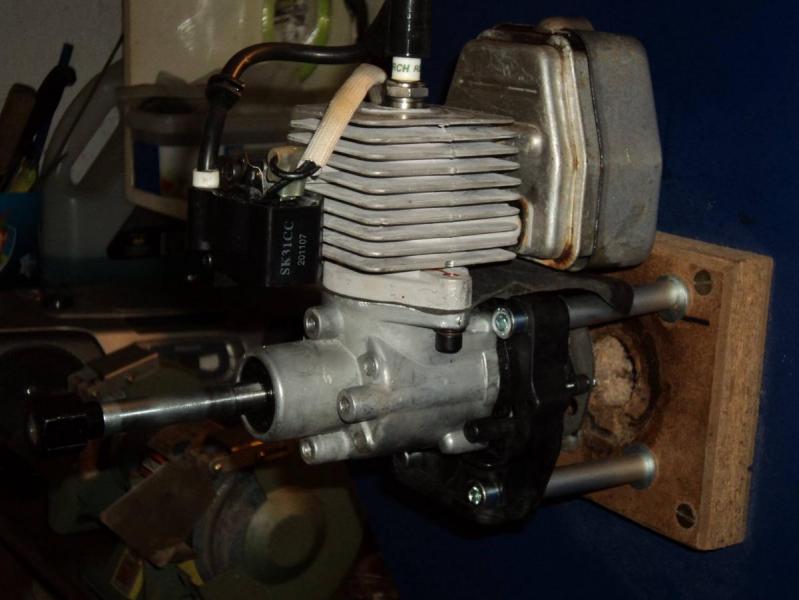

Jeżeli chodzi o zapłony elektroniczne, to mój kolega elektronik pracuje nad uniwersalnym zapłonem(za moją namową ), bez mapy, wyzwalany niskonapięciowym tyrystorem, właśnie z myślą o silnikach od pił itp.  Cena będzie bardzo konkurencyjna w porównaniu do tych dostępnych na rynku, a układ jest prosty, niezawodny i sprawdzony.
Taki właśnie zapłon trafi do tego: ( i wtedy strzelę recenzję )

Pewnie. W każdym razie i tak trzeba będzie to liczyć, więc póki co, za jakiś tydzień dostanę polutowany ten zapłon. Najdroższą częścią jest tutaj cewka-transformatorek, bo kosztuje nawet 70zł. Wszystko zależy od tego parametru, bo koszt polutowania układu to jakieś 20zł. (części plus płytka)
Sam fakt, że silnik pracuje na elektronicznym zapłonie jest korzystny (mocna iskra, brak ciężkiego magneta z cewką).
hehe to bardzo dobrze, że poruszyłeś ten temat.  Taka cewka niestety nie nadaje się do tego zapłonu. Dlaczego? Bo jest od zapłonu CDI (ze skuterka), a to oznacza, że jest zasilana kondensatorem dużej mocy ( a raczej jego wyładowaniem). To pociąga za sobą też zasilnie 12V, bo takich 6V nie ma. Kolejny ich minus to prądożerność.
Ktoś pomyśli "no ok, to ja kupie sobie taką cewkę, moduł CDI za 20zł i podłącze to do hallotronu" niestety, te układy współpracują z dużymi i trudnymi w montażu czujnikami indukcyjnymi. Ale jak nawet to już zmontujesz, to zdziwisz się jak szybko opróżni Ci pakiet np.1500mAh
Do takiego zapłonu jak ten wyżej można podłączyć to: http://allegro.pl/cewka-butelkowa-6v-simson-wsk-polska-i4048536881.html
Tylko to jest niewygodne i okropne. Więc musi być drogi transformatorek :)
Ja napisałem nawet 70zł. Ale kombinujemy, żeby to zbić. Chińską można kupić za 30zł.

Kuba zapłon w skuterze nie jest zasilany 12V do pracy tego zapłony nie jest wymagany akumulator,tylko z cewki iskrownika czyli prąd zmienny ok40,60V a moduł jest wyzwalany czujnikiem magnetoindukcyjnym, o prądożerności nic nie powiem bo nie mam skutera pod ręką ale jak będę miał możliwość to zrobię pomiar z tego co pamiętam to cewka iskrownika jest nawinięta drutem o średnicy 0,1 mm czyli prąd z tego nie jest zbyt duży , ta cewka którą podlinkowałeś to od klasycznego zapłonu z przerywaczem i to prądu pożera duuużoo:) ale to jako ciekawostka
Z tym, że zasilany jest prądem zmiennym to prawda (ale to nie przeszkadza - zasilałem zapłon CDI 12V i działała ). Instalacja skutera jest na 12V. Nie poruszałem tematu zasilania prądem zmiennym, bo w samolocie to niemożliwe.  Prądożerność jest duża - testowałem.
A co do cewki którą podesłałem - poboru prądu nie mierzyłem, nie wiem. Ale na 100% jest tak jak Ci tu piszę. Takiej cewki ze skutera nie użyjesz do takiego układu. Kup taką i podłącz do 12V - nie bd iskry. Napięcie na wyjściu tego układu to ponad 6V jakoś. Ale to nieważne. Fakt jest faktem, że trzeba obniżyć koszt tej cewki. Ja elektronikiem nie jestem. Moją prawą ręką jest Mikołaj i zazwyczaj to on mi załatwia elektroniczne problemy.
