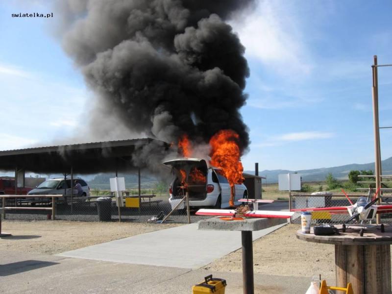

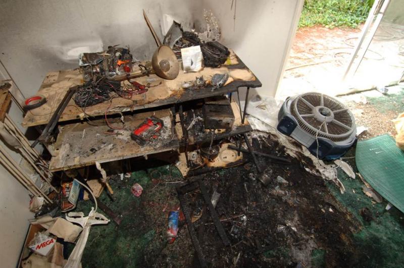

polpakpol Opublikowano 8 Maja 2014 Opublikowano 8 Maja 2014 Temat napisałem tylko dlatego, ponieważ niektórzy modelarze a szczególnie początkujący nie wyobrażają sobie jakie niebezpieczeństwo niesie ze sobą użytkowanie pakietów Litowo-Polimerowych. Pakiety te są małe,lekkie i bardzo wydajne lecz zarazem niebezpieczne. Pomyśl, gdzie teraz leży twój Li-Pol i jakie szkody mógł by wyrządzić przy samozapłonie. Kilka zdjęć skutków samozapłonu Li-Poli: Zastanów się czy nie warto zaopatrzyć się w specjalny pojemnik na pakiety np. taki: Lub Lipo-Safe: Najwięcej samozapłonów występuje przy ładowaniu pakietów (często dużym prądem) oraz po uszkodzeniach mechanicznych, często niewidocznych. Pamiętajcie, że niedopuszczalne jest ładowanie Li-Po bez nadzoru a w szczególności w nocy. Jeśli szkoda Ci wydawać kasy na pojemniki inne zabezpieczenia, możesz zrobić chociaż tak:
