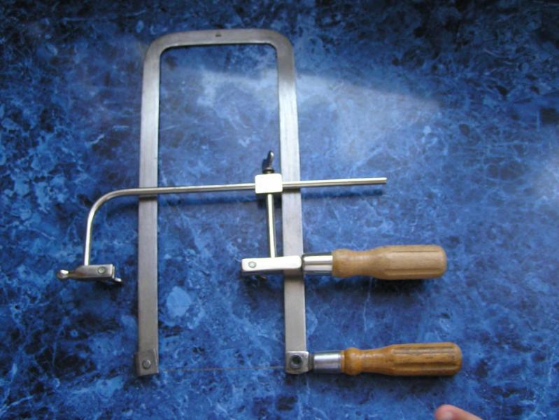

Geralt Opublikowano 13 Maja 2014 Opublikowano 13 Maja 2014 Przeglądam sklep alko Jaka długość ramki proponujecie/ Przedział od 80mm do nawet 200mm. Strzelam, że 120 będzie dobre do wycinania wręg skrzydła. Robert wręga skrzydła to żebro. Czytam to i nie rozumiem czemu kombinujesz http://www.modele.sklep.pl/pl/Katalog/NARZEDZIA-I-PRZYRZADY/Pily/Pila-wlosieniowa-z-duralowa-rama-duza.html
