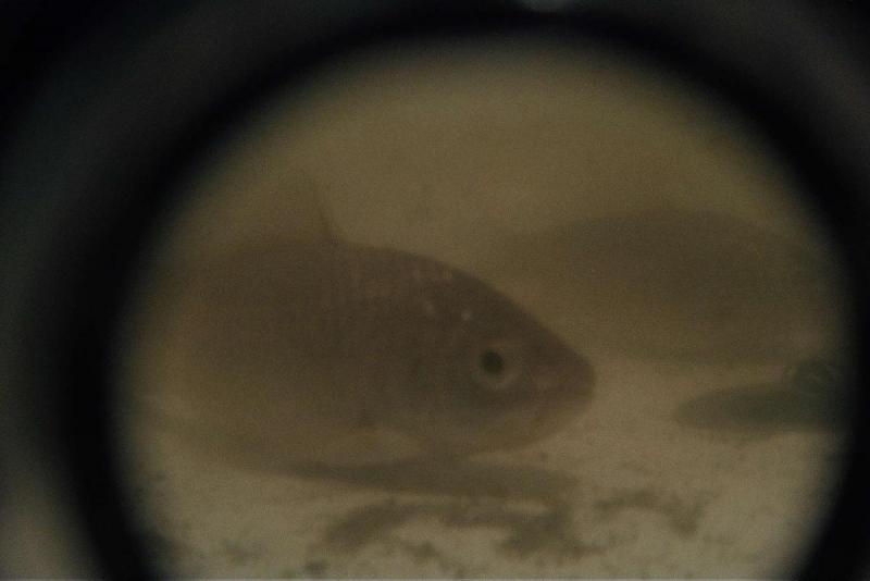

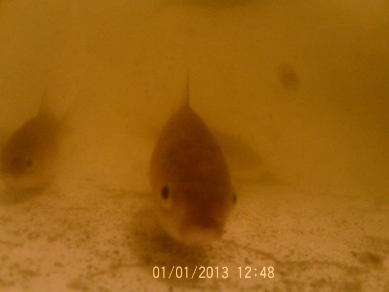

Irek M Opublikowano 27 Maja 2014 Opublikowano 27 Maja 2014 No i udało się zrobić próbki. Niestety porażka. Obiektywu nie udaje się ustawić centrycznie. Co do jakości - słabe oświetlenie dlatego i OV2 nie wyszło zadowalająco Fotka z Mobiusa to ta z "okrągłym" widokiem. Druga to z Overcam OV2 Sprawdzę jeszcze jutro na basenie - myślę, że będzie dużo lepiej ze względu na lepsze oświetlenie.
