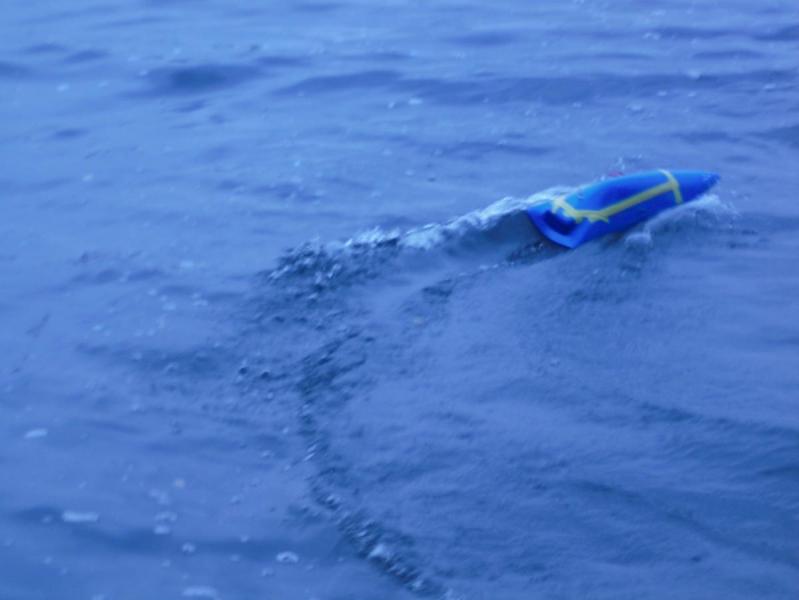

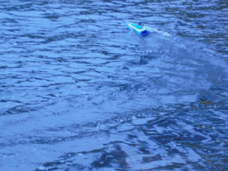

Pierwsze pływanie odbyło sie dzisiaj na Zalewie Koronowskim w Pieczyskach .Pogoda wprawdzie nieszczególna bo wiało i zrobiła się duża fala, ale ślizg dał radę ! :) :) :)
Pływa szybko i fajnie , słucha steru i jestem zadowolony !

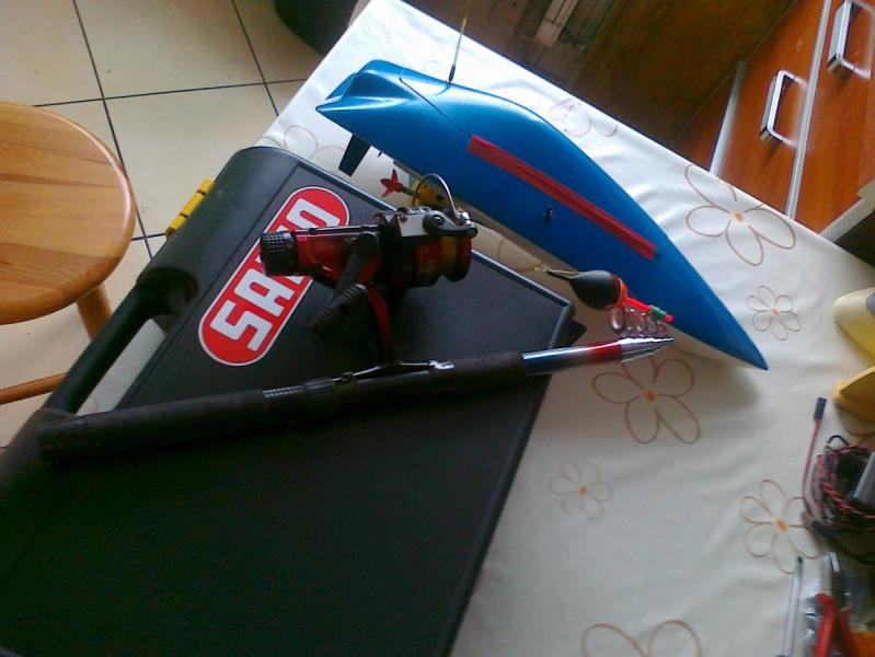

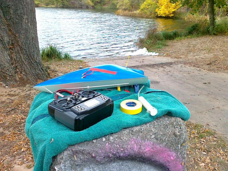

Przygotowałem wprawdzie na wszelki wypadek wędkę :P ale nie była potrzebna !
Można poeksperymentować z różnymi śrubami to pewnie jeszcze da się z niego sporo wycisnąć !
Na razie muszę dopracować wlot chłodzenia bo nie jest za bardzo skuteczny - zrobię go zgodnie z sugestią Mike'a to pewnie mu pomoże !
Poniżej kilka fotek, potem wstawię film z pływania bo trzeba go obrobić !

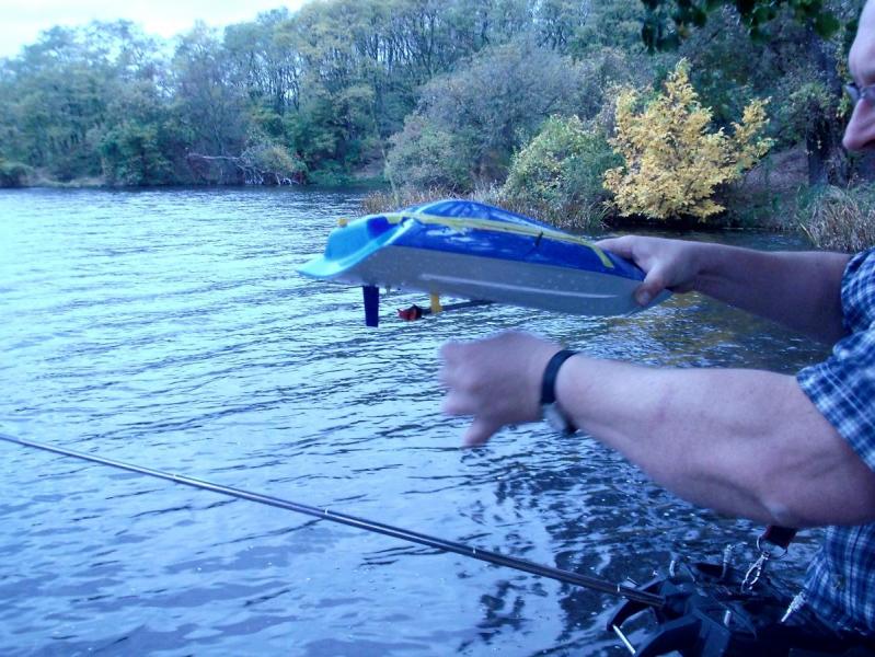

Na moje bez różnicy. Tylko staraj się naprawdę płasko to wkleić. jak już zaszlifujesz na równo z  kadłubem rurkę, to możesz ten kant, który bierze wodę lekko wyoblić że powstanie taki miniaturowy pazurek.
śruba jest za duża, jest też niepotrzebnie wklejony wał pod tak dużym kątem, miałeś go wkleić płasko maksymalnie tak aby ta śruba prawie dotykała kadłuba. Teraz dużo mocy idzie w podnoszenie dziobu. Kombinuj dalej.
Jedzie na ok 1/2 - 2/3 mocy bo kamerzysta nie radził sobie ze złąpaniem "obiektu" ! :)
W bardziej poziomym wklejeniu wału przeszkadza dość duża średnica silnika ( szczotkowy Jumbo 540) i chłodnica - dalsze poziomowanie przesuwało znacznie punkt wyprowadzenia wału w kierunku rufy ! I tak musiałem kombinować z mocowaniem zespołu napędowego ...
Założyłem śrubę 30 mm - mniejszej już nie miałem . Przeszkadza też dość duża fala i silny wiatr - wezmę go nad kanał to będzie "płaska woda"  i wtedy zobaczymy !!

Jasne - na filmie pływa wolno, bo jak już wspomniałem " kamerzysta nie nadążał za obiektem " I MUSIAŁEM ZWOLNIĆ  !! :D :D
