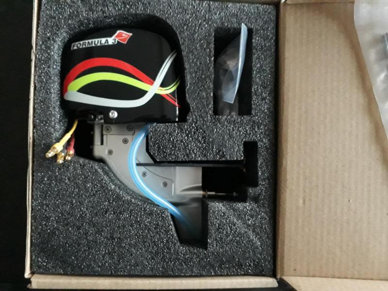

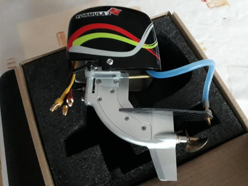

mike217 Opublikowano 24 Lutego 2018 Opublikowano 24 Lutego 2018 Fajny, pokaż fotkę, która zobrazuje jego wielkość np na dłoni.
kaszalu Opublikowano 24 Lutego 2018 Opublikowano 24 Lutego 2018 Proszę bardzo - OsMax 3,5 cm3 w pełnej krasie !! Smarowanie wału giętkiego olejem odpadowym po procesie spalania - dwa punkty ! Jeden przy łożysku dolnym ( krótka rurka duralowa bezpośrednio z tłumika, drugi wyżej - silikonowym przewodem z tłumika ). Dobry pomysł !
mike217 Opublikowano 24 Lutego 2018 Opublikowano 24 Lutego 2018 Fajny, smarowanie takiego wału to konieczność. U mnie się grubo oleju leje a i tak wszystko się wyciera i zużywa w ekspresowym tempie. To jeszcze poproszę zdjęcie tego elektryka.

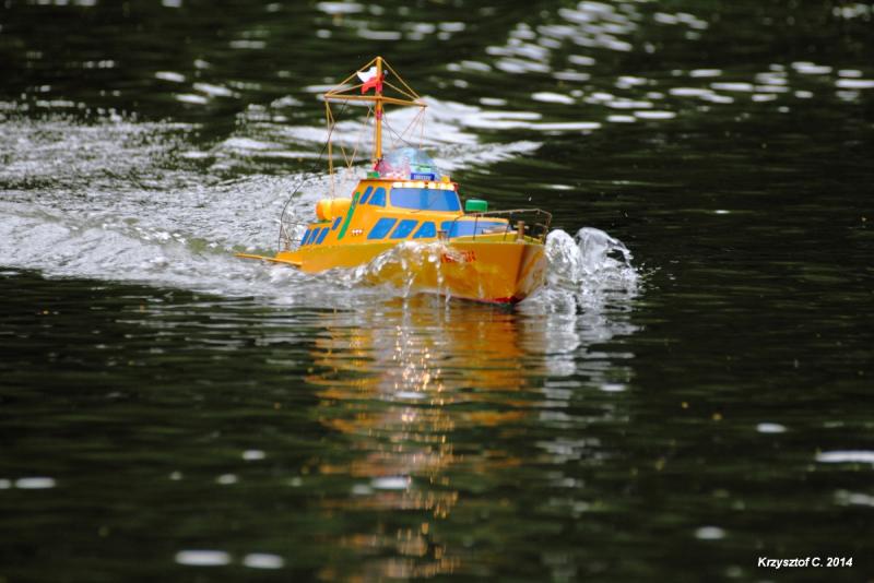

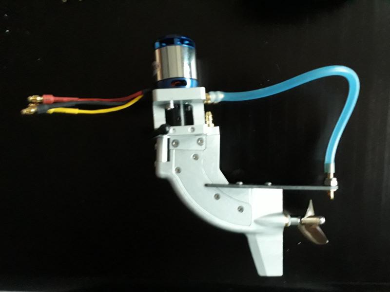

kaszalu Opublikowano 24 Lutego 2018 Opublikowano 24 Lutego 2018 Ja sobie do tego elektryka zorganizowałem "STINGA" - 645 mm długi kadłub ! Żółtego - cokolwiek to znaczy ! A silnik taki sam jak Marcina ! Regler z HK 90A chłodzony wodą.. http://mmproducts.cz/products/models/8-sting/

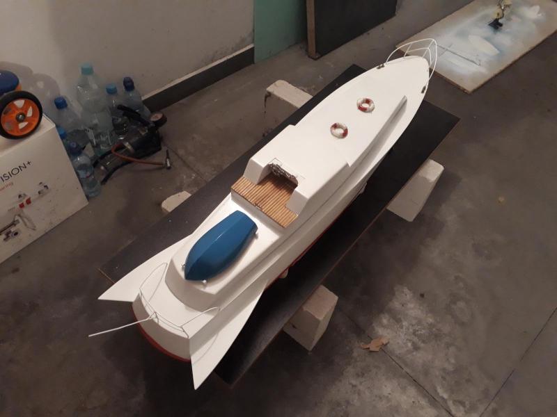

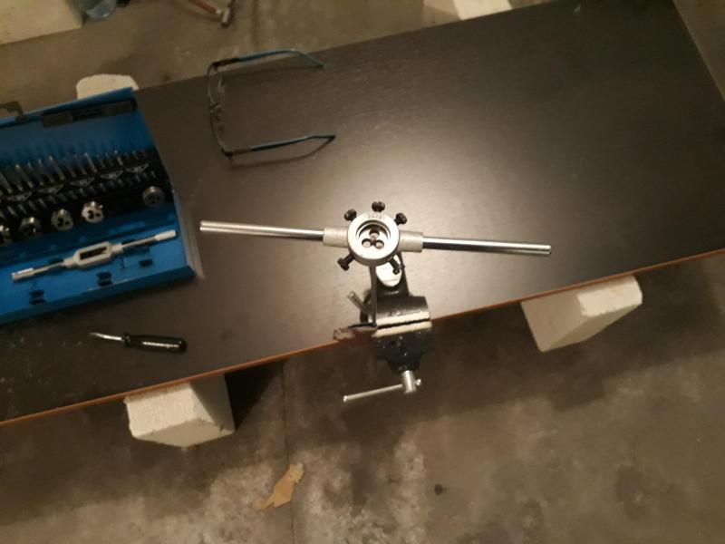

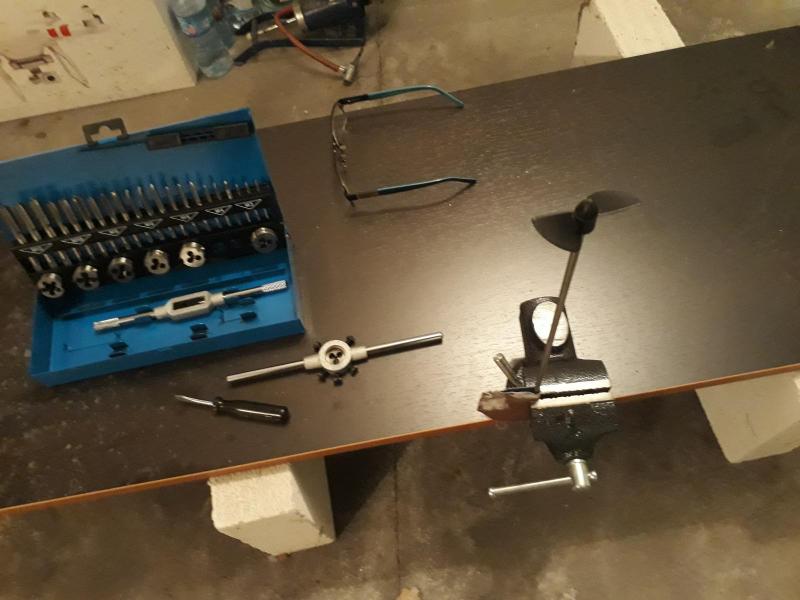

marcini59 Opublikowano 24 Lutego 2018 Opublikowano 24 Lutego 2018 Bałtyk już prawie , prawie ostatnio uczyłem się gwintować wał 1
kaszalu Opublikowano 24 Lutego 2018 Opublikowano 24 Lutego 2018 Każde doświadczenie osobiste jest cenne, a umiejętność gwintowania często się u nas przydaje !! Bałtyk wygląda obiecująco - niedługo więc "Bałtyk day" - wypłyniemy we wszystkie dwa Bałtyki na szerokie wody kanału bydgoskiego jak rozmarznie !!! Chyba że jeszcze jest gdzieś Bałtyk na chodzie ( miał też kolega z Nakła) to zapraszamy do kompanii a także inne pływadła !! JAMYK z widłami ratowniczymi i Halnym - OBOWIĄZKOWO !!!
kaczma2 Opublikowano 25 Lutego 2018 Opublikowano 25 Lutego 2018 Marcin, z jakiego materiału robisz wał? Ze swojego doświadczenia, wał nie zawsze wyszedł dobrze po gwintowaniu. Szczególnie po gwintowaniu kwasówki. Po takim mocowaniu w imadle, dalej od gwintu pręt ulegał skrzywieniu i trudno nagwintować centrycznie. Z tych powodów daję do gwintowania na tokarce.
mike217 Opublikowano 25 Lutego 2018 Opublikowano 25 Lutego 2018 Można zrobić gwint na tokarce przy pomocy narzynki i konika. Wyjdzie prosto ale warto pod gwint z dwie dychy pręt przetoczyć. Gwint wykonany taką metodą jak powyżej oczywiście przy takim modelu da sobie radę ale na wyższych obrotach na pewno dobrze nie będzie.
marcini59 Opublikowano 25 Lutego 2018 Opublikowano 25 Lutego 2018 Starałem się gwintować delikatnie aby nie odkształcić wału a kupowałem tu: https://www.conrad.pl/p/stalowy-wal-modelcraft-4-x-500-mm-237060

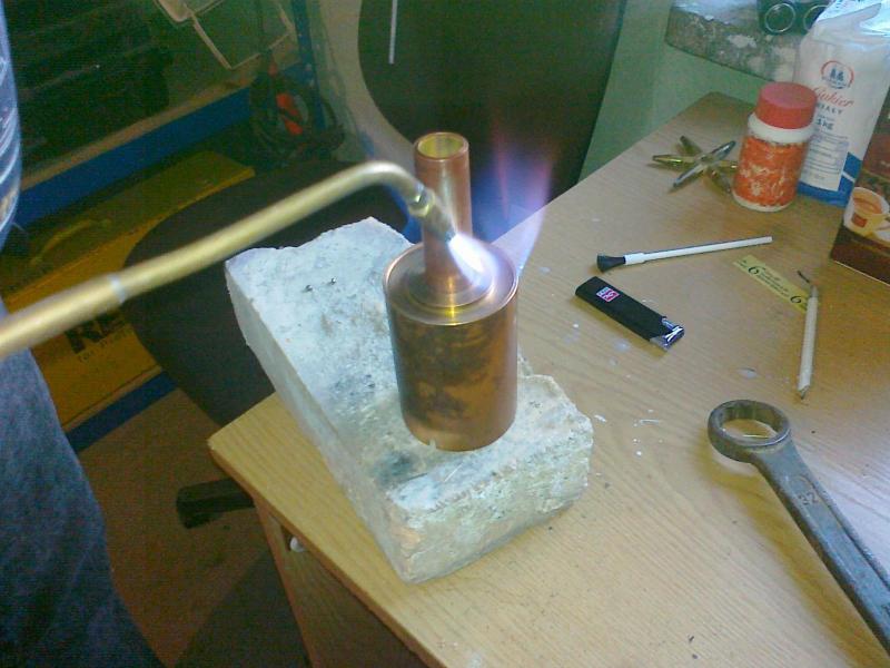

kaszalu Opublikowano 25 Lutego 2018 Opublikowano 25 Lutego 2018 Niskie temperatury na zewnątrz sprzyjają pracom kameralnym ! W końcu znalazłem trochę czasu na dokończenie izolacji kociołka "hand made" !
pawel4090 Opublikowano 25 Lutego 2018 Opublikowano 25 Lutego 2018 To nie kociołek tylko kocioł, jak zawsze bardzo ładnie wykonane. Zbieram się na pierwszy kocioł, ale jakoś ciężko... , nie wspominając o silniku
kaszalu Opublikowano 25 Lutego 2018 Opublikowano 25 Lutego 2018 Zacznij Paweł , chociażby od kotła na początek - dalej jakoś pójdzie !!! A radocha i satysfakcja super !! W razie czego - pomogę !! Ps. A tak to się zaczęło ....( od strony 105 PFM) I gotowy zestaw z kominem do tylnokołowca - np. takiego !!
