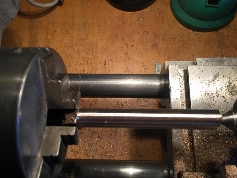

Dziś byłem w Aleksandrowie u Naszego fachowca od pary. Podarował mi cenny dla mnie brąz na łożyska ślizgowe . Jest to ćwierć wałek i jakoś muszę z niego zrobić wałek . Dziękuje serdecznie Andrzej, na pewno nie zmarnuję tego materiału .
Noo do takiego toczenia to szkoda lepszej maszyny myślę, że z 7 panewek z tego zrobię. Materiał ma liczne pory ale akurat to wogóle nie przeszkadza a wręcz pomoże .

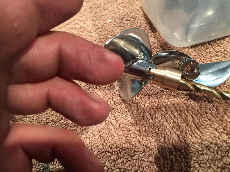

W Warszawie powstaje bliźniaczy model do mojego pomarańczowego . Niedługo będzie gotowy i będzie miał sporo więcej mocy niż mój . Właściciel poprosił mnie o wykonanie zabieraka do śrub . Wykonałem go z brązu bo jest to twardy materiał i kły zabieraka na pewno wytrzymają . Lepszy byłby stalowy ale niestety na mojej frezarce to męczarnia .
Precyzyjna robota ! :)

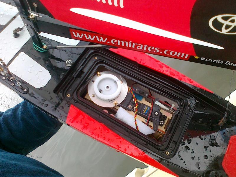

No to my dzisiaj z Januszem dla obniżenia kosztów i ekologicznie - siłami natury - w marinie klubu Pasat w Pieczyskach odpaliliśmy "Emirata"  !! :D
Muszę nadmienić że po tuningu przeprowadzonym przez Janusza ( przesunięcie balastu do przodu, powiększenie steru i zmiana trymu żagli ) łódka zachowuje się bardzo dobrze, pływa nawet bez wiatru ( prawie :P ) !
Sam sprawdzałem bo dał mi się "gaznąć" !!  :) Ładnie robi zwroty i  nie ciągnie wody za rufą !!  B)
