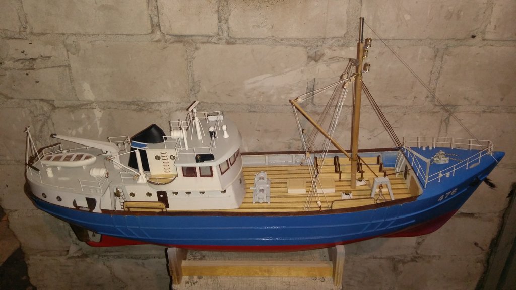

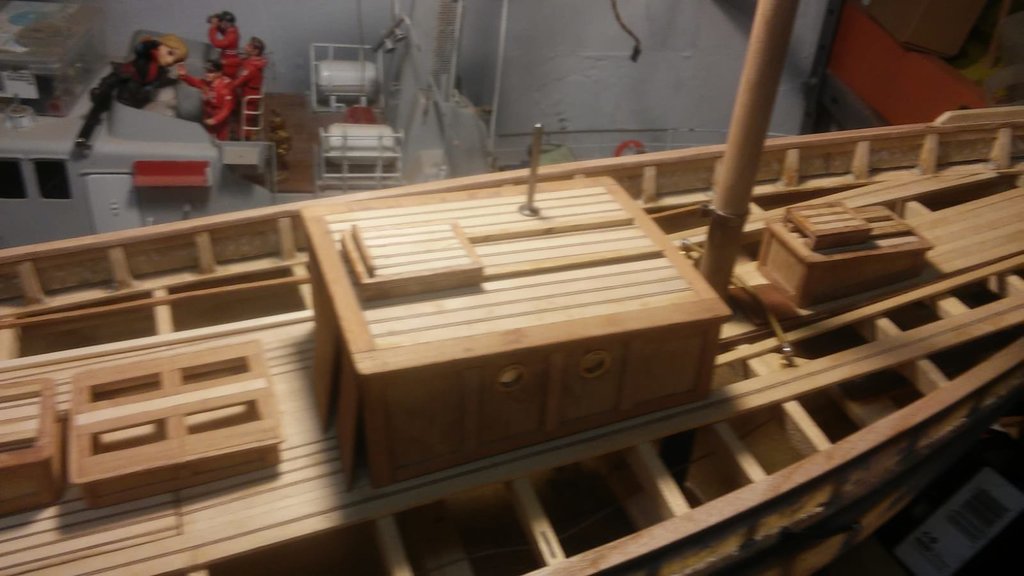

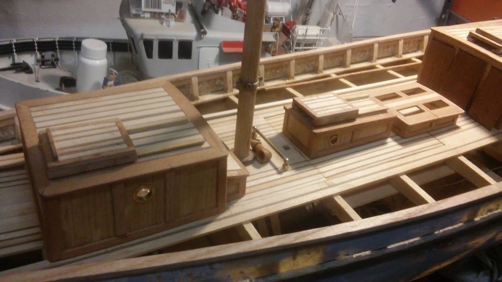

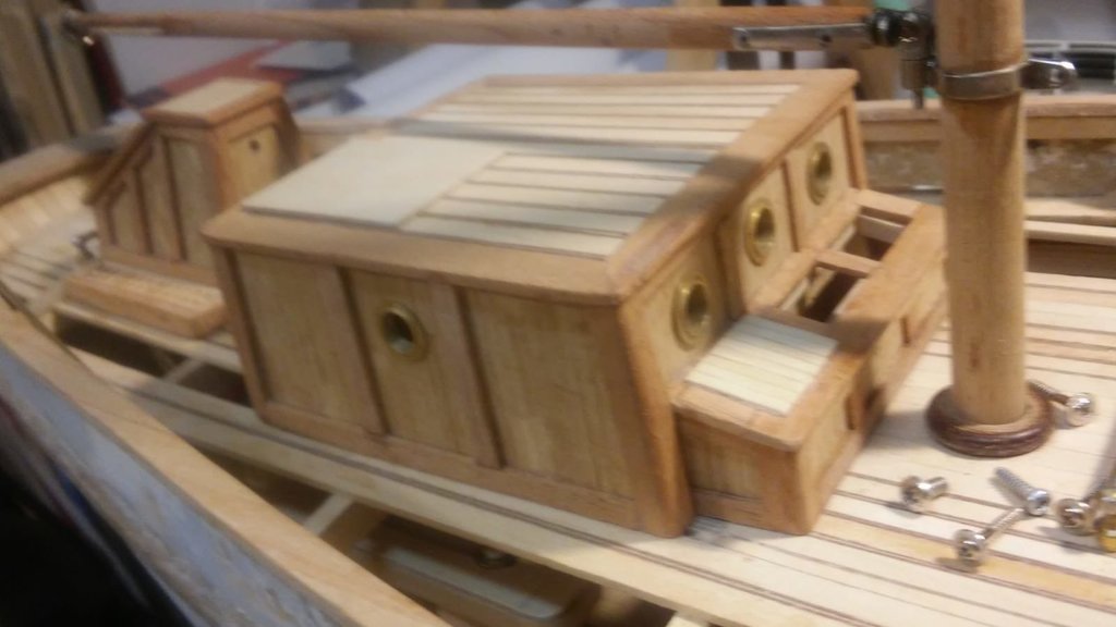

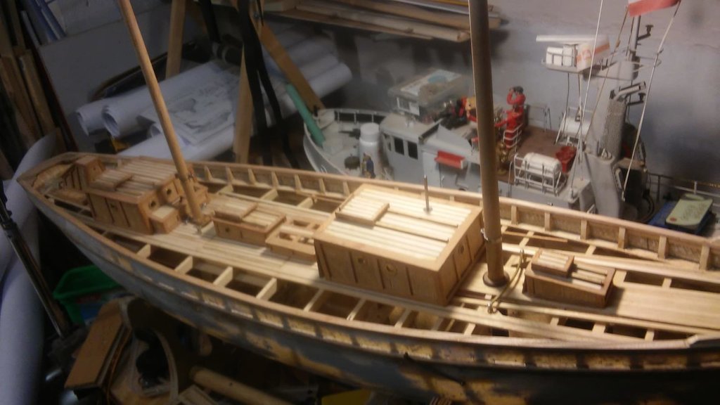

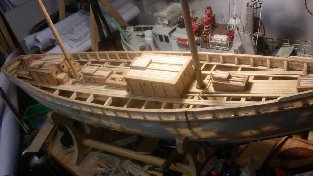

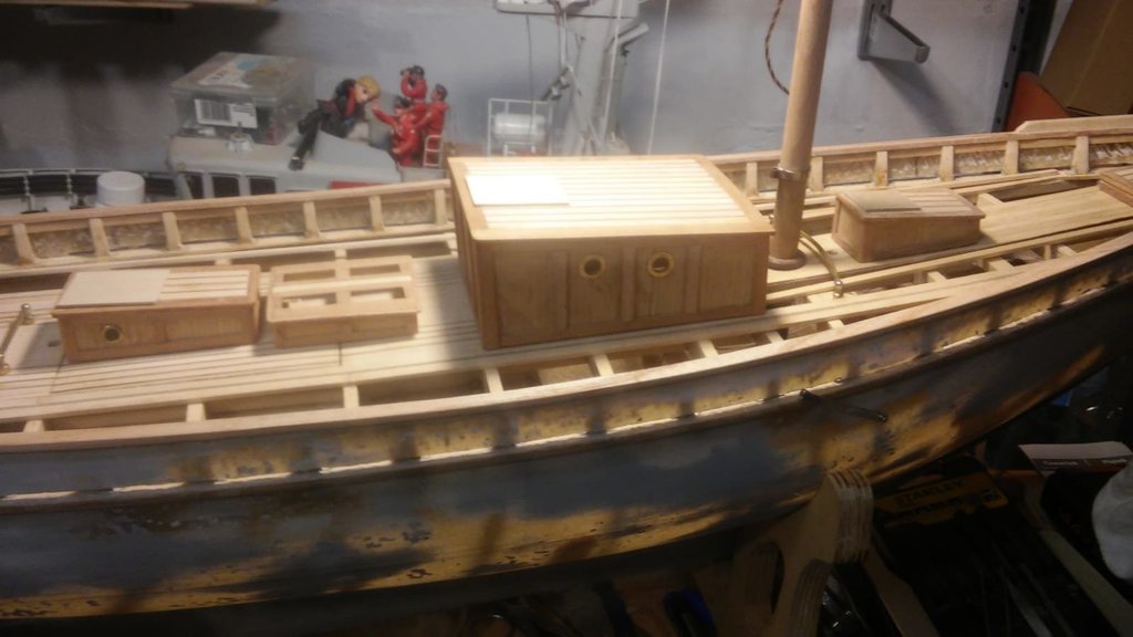

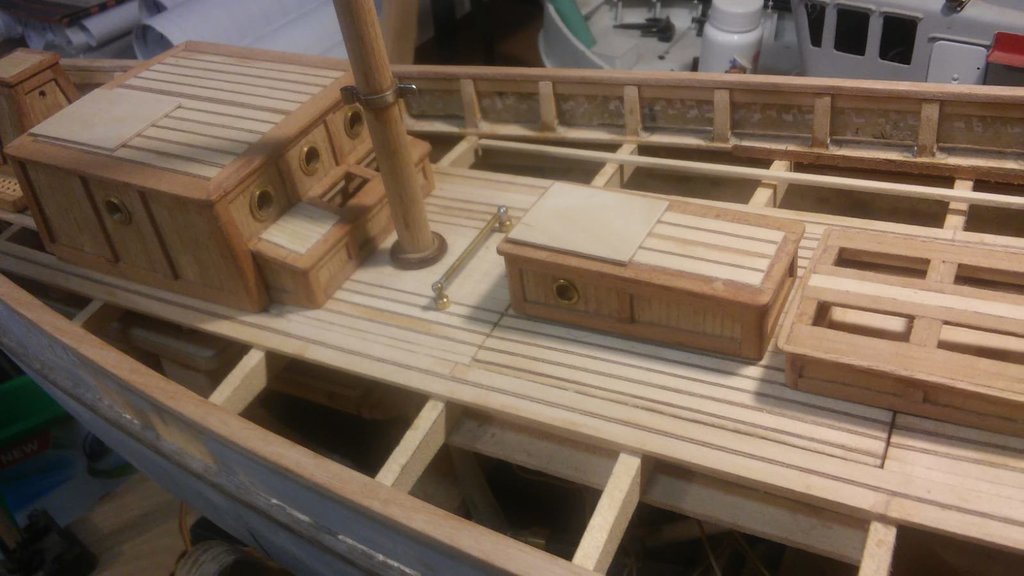

kaszalu Opublikowano 6 Marca 2020 Opublikowano 6 Marca 2020 (edytowane) Obyś miał rację Waldek ....? Kilka fotek Janusza - naciągi szotociągów, nadbudówka i jego naklepszy płyn do dezynfekcji koronawirusów !! ? zamierzam skorzystać z tego środka dziś wieczorem !! ? Edytowane 6 Marca 2020 przez kaszalu

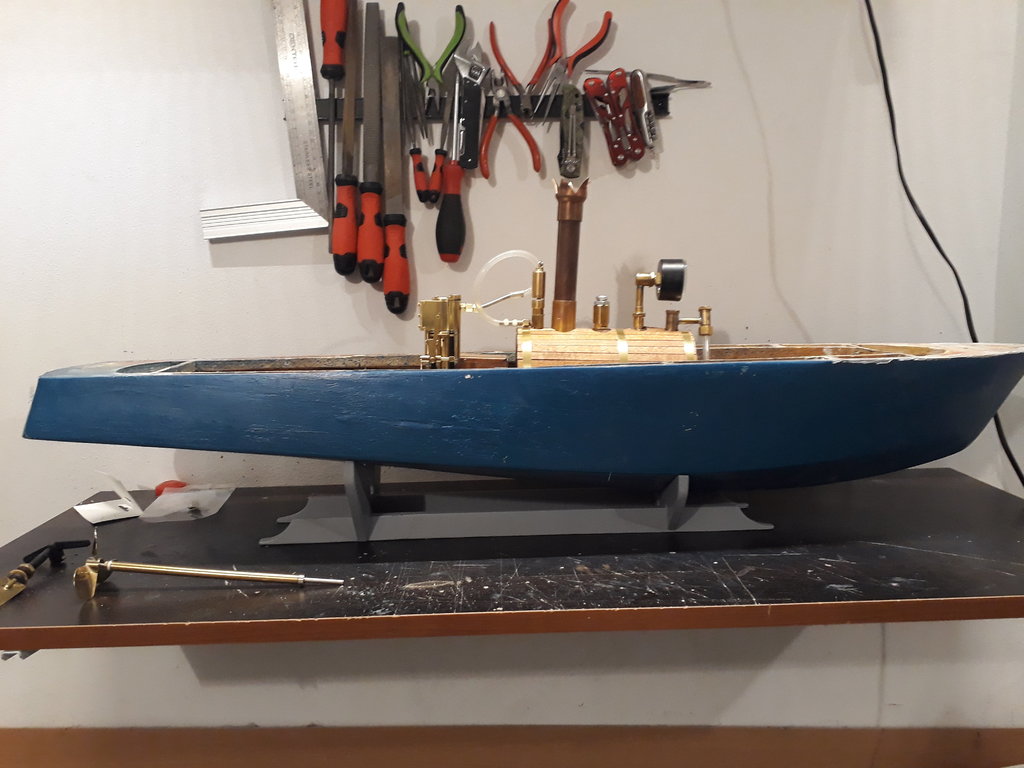

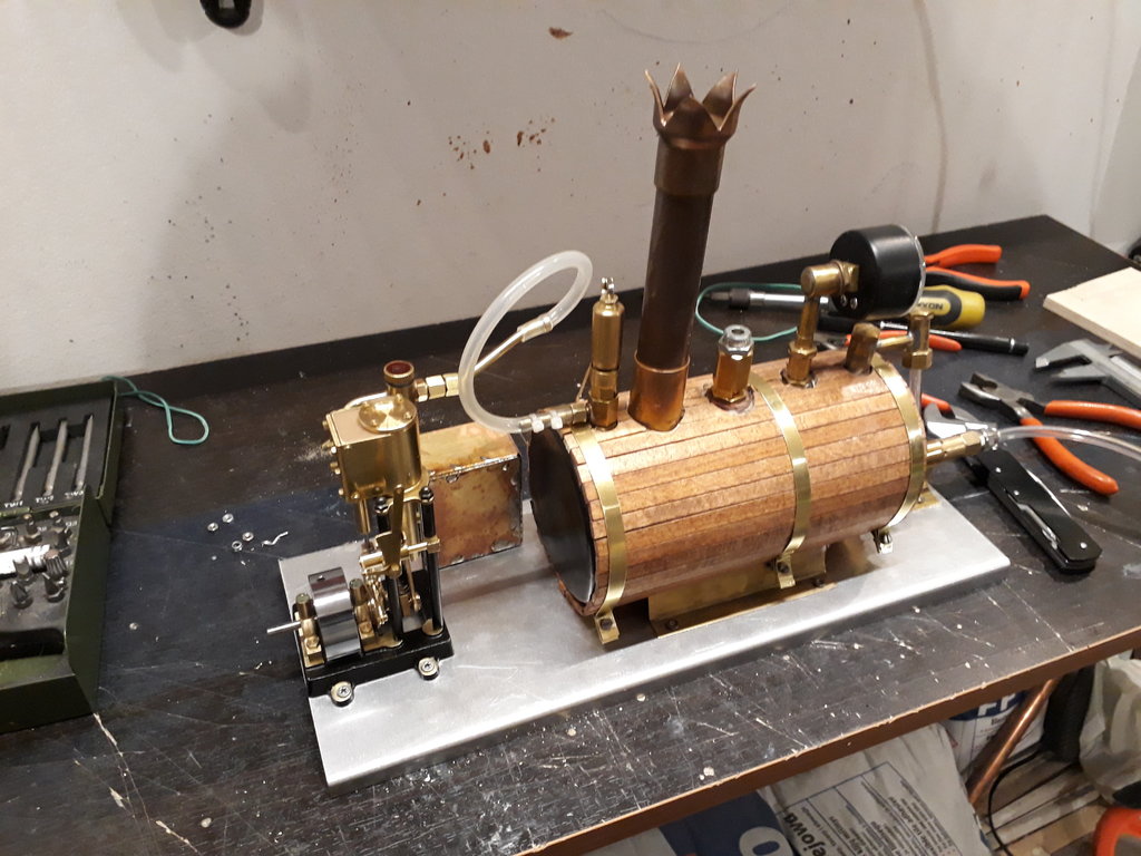

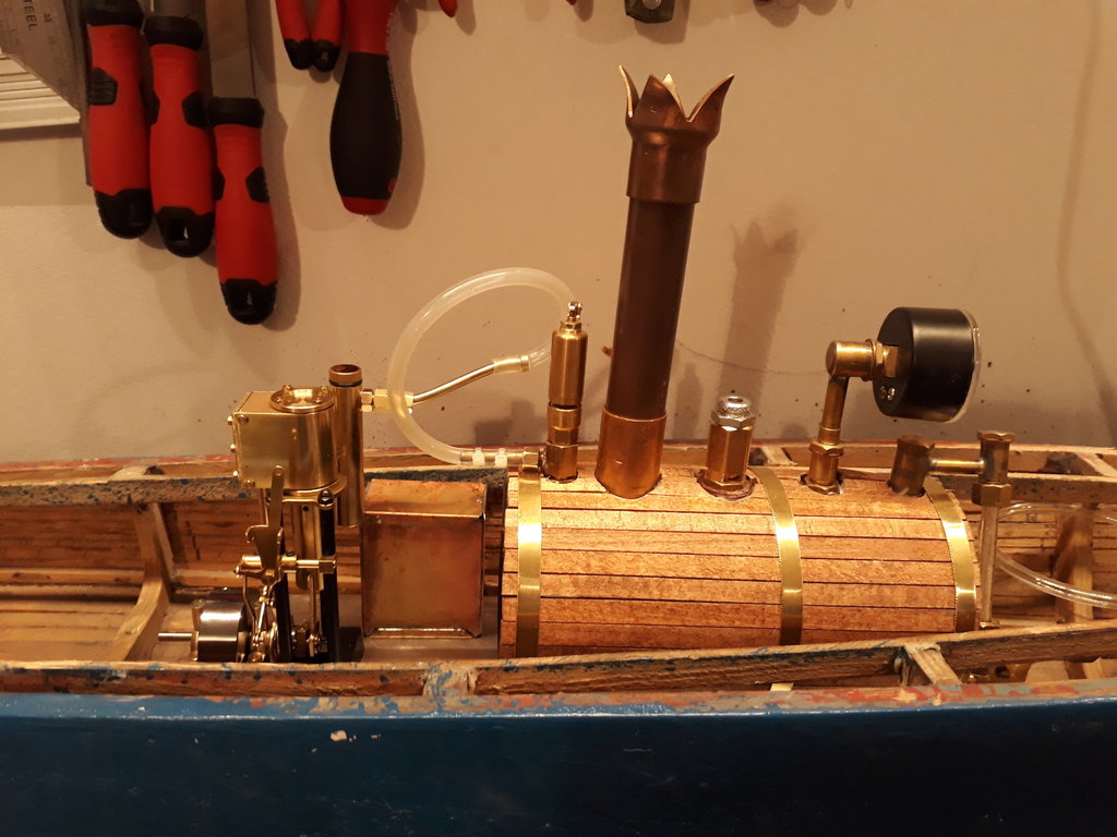

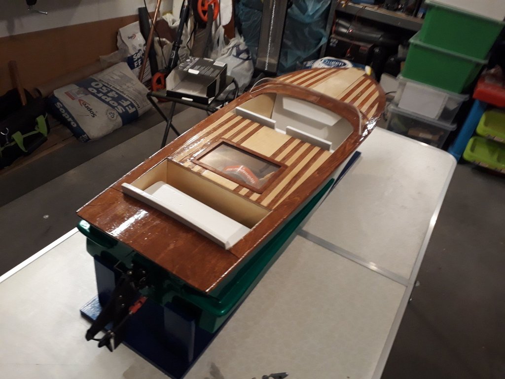

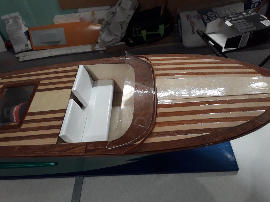

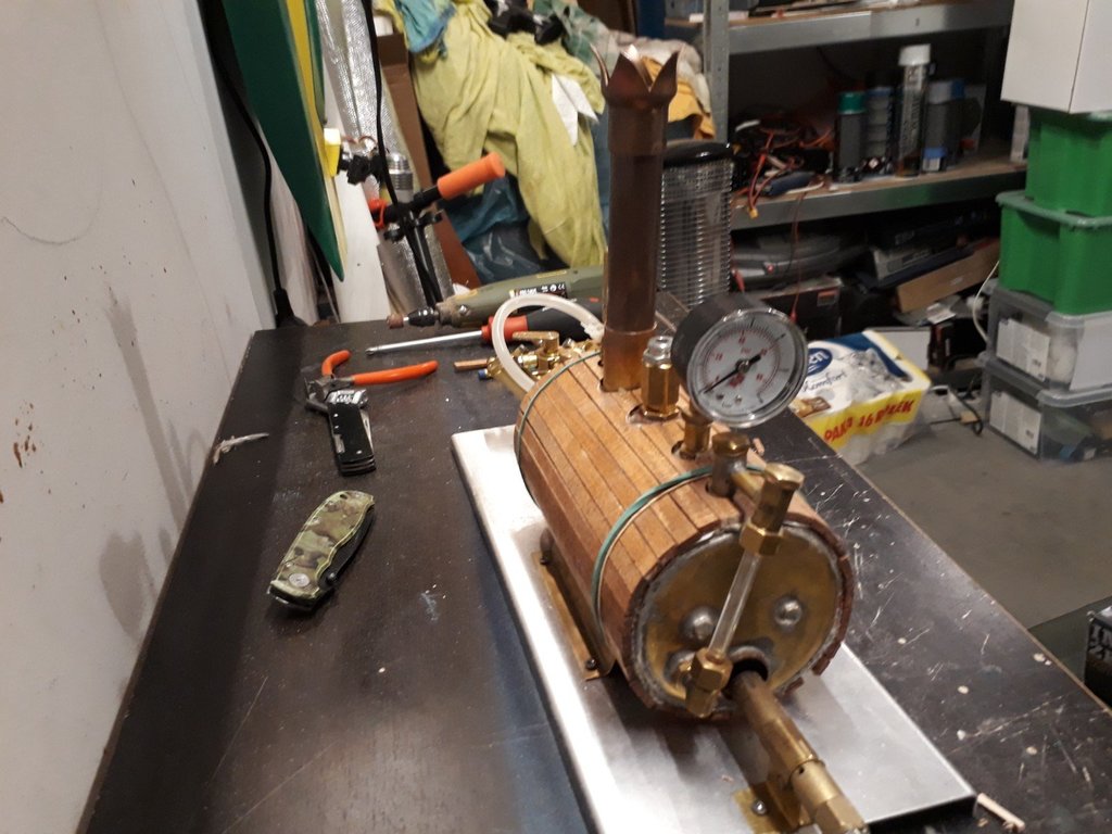

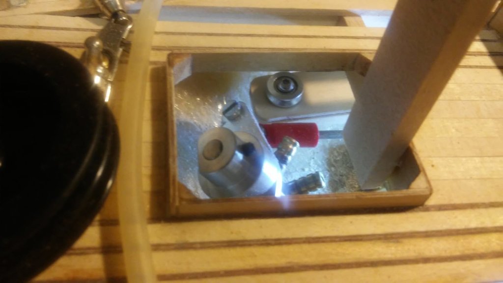

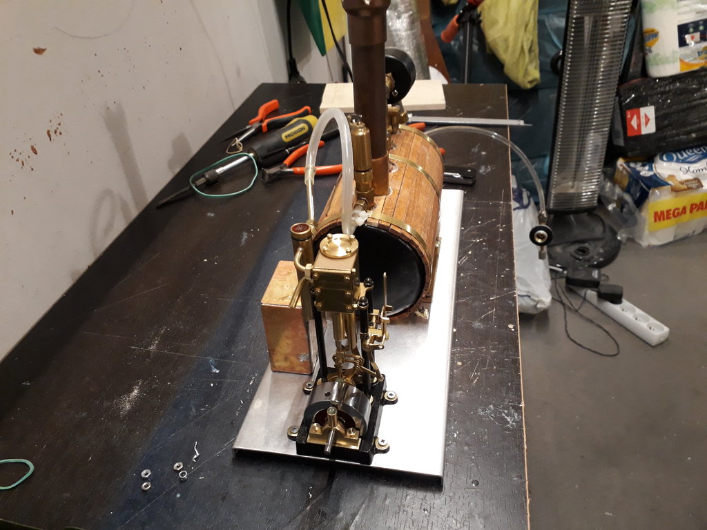

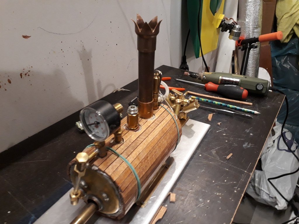

marcini59 Opublikowano 7 Marca 2020 Opublikowano 7 Marca 2020 Witam wszystkich U mnie kolejny etap prac nad kociołkiem, jak widać na zdjęciach gwizdek zamontowany oraz dalsze prace nad ociepleniem. Motorowka też idzie do przodu przymiarka do montażu szybki. 1

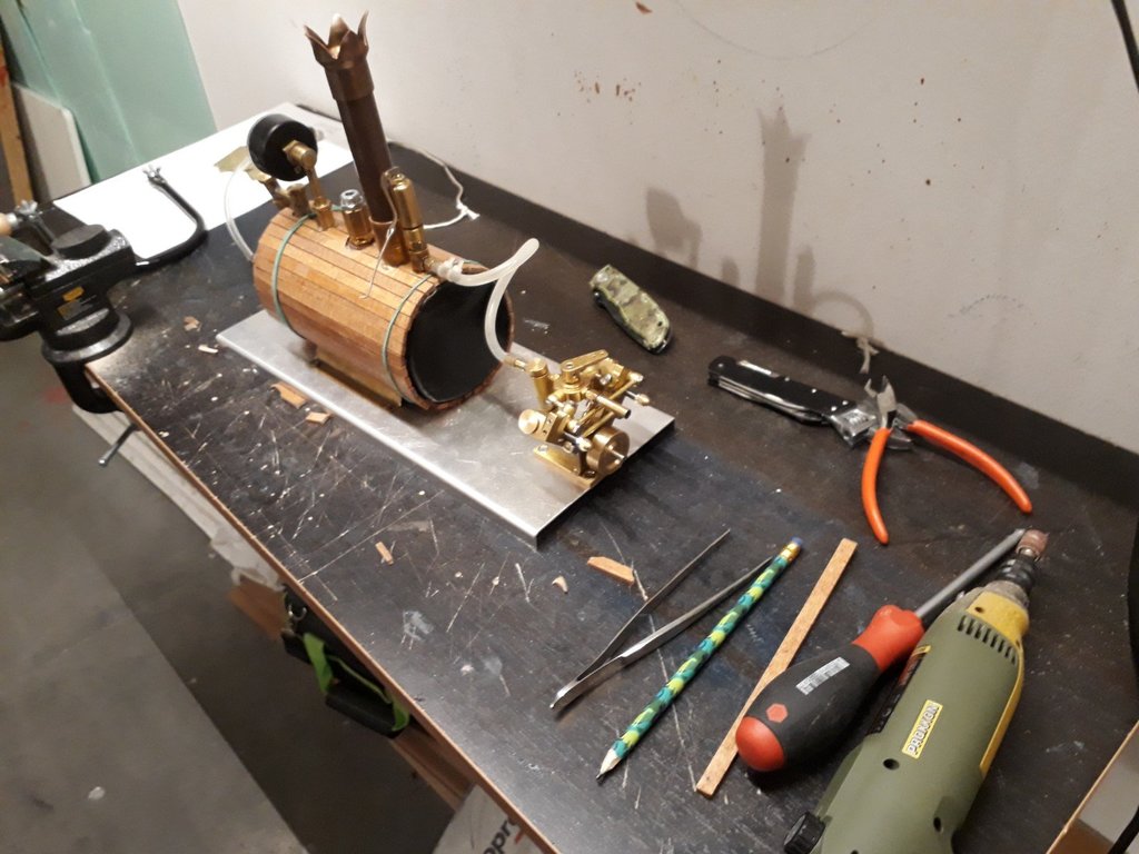

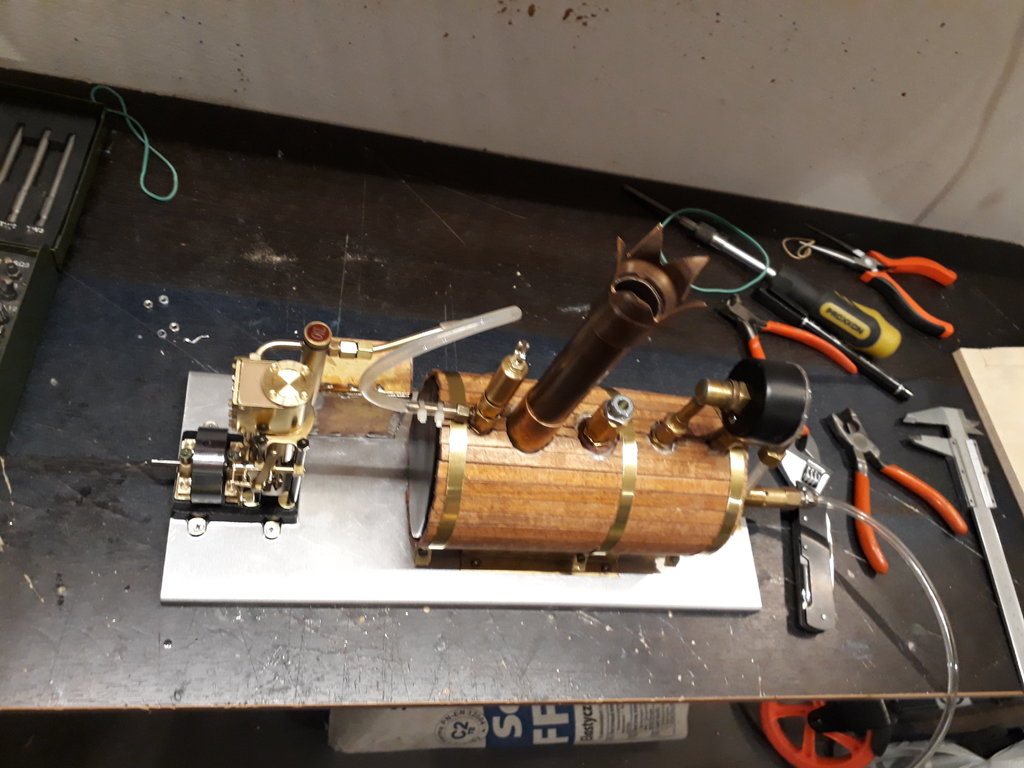

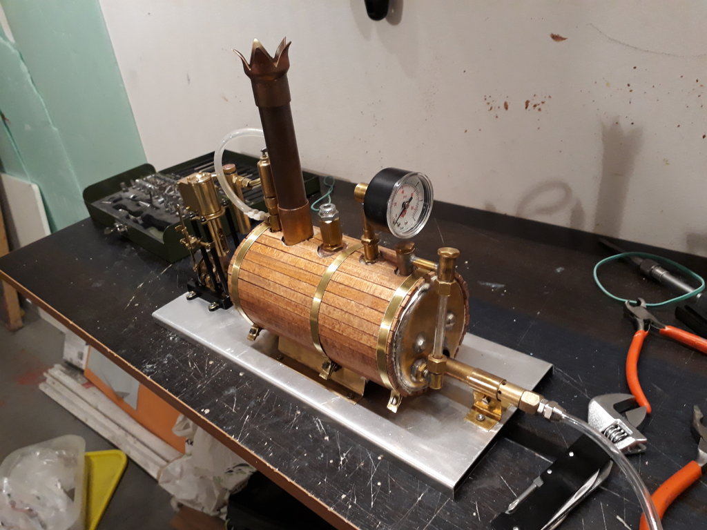

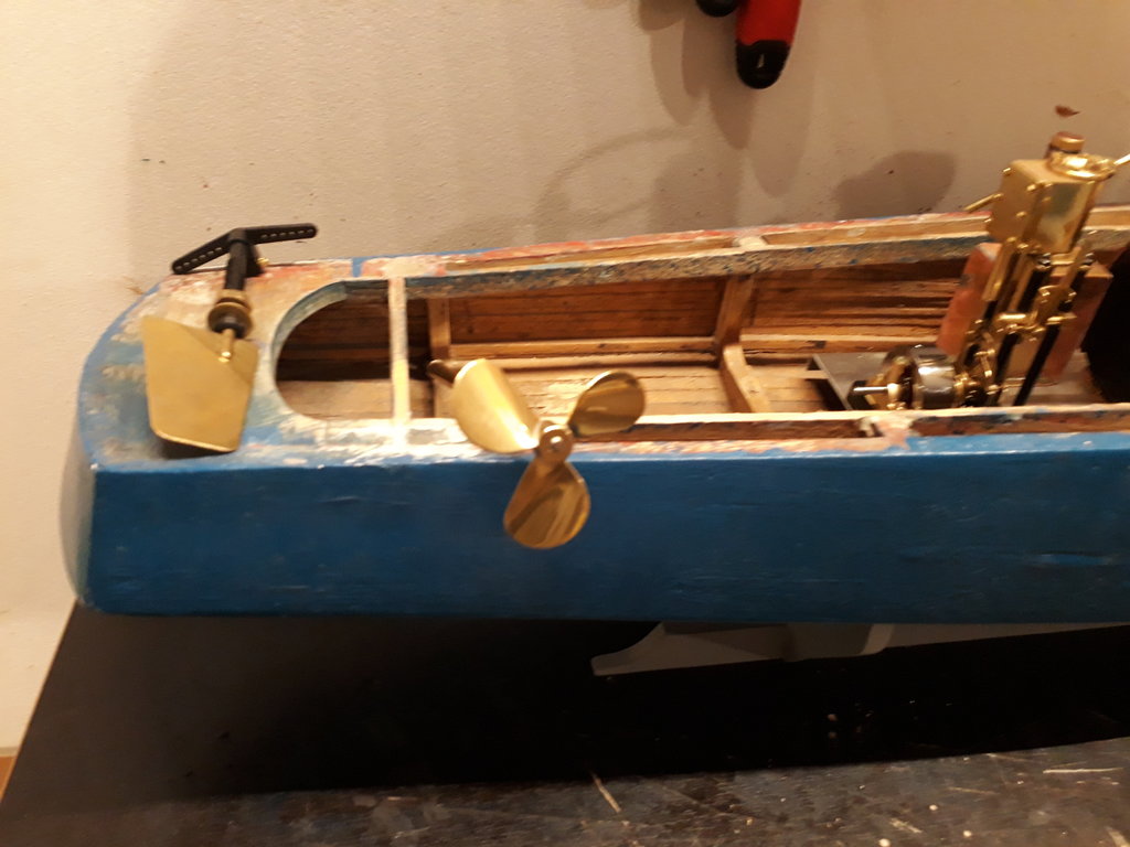

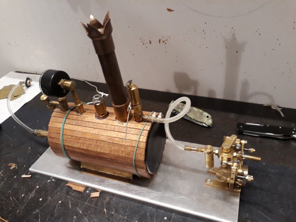

marcini59 Opublikowano 14 Marca 2020 Opublikowano 14 Marca 2020 Witam Kolejny etap pracy nad napędem parowym, dotarł silnik SAITO T1DR-L , jakość wykonania bardzo dobra w porównaniu z Chińskim silnikiem MICROCOSM M2B. W teście pracy z boilerem DIY pracował równomiernie przy ciśnieniu 1 bar bez spadku ciśnienia, czas pracy około 25 min i jeszcze by mógł pracować jakieś kilka min bo woda jeszcze była powyżej poziomu płomienicy. Silnik M2B potrzebuje bardziej wydajnego boilera lub dotarcia pewnie go wykorzystam w następnym projekcie kto wie . Brakuje jeszcze zaworka regulacji pary który zamówiłem u Chińczyków ale w dobie panującej epidemii i dzisiejszych informacji o wstrzymaniu dostaw zagranicznych do kraju nie wiadomo kiedy dotrze Ocieplenie do poprawki bo niektóre listewki się odkształciły pod wpływem ciepła a były suche ? Ogólnie jestem bardzo zadowolony jak na moje umiejętności Proponuję w kwestii walki z koronawirusem pozamykać się w swoich modelarniach co będzie z pewnością skutkowało powstaniem wspaniałych modeli na wiosnę a i pomoże nam się uchronić przed tym świństwem Poniżej filmik i kilka fotek z przymiarek , czas się zająć remontem kadłuba , śruba, wał oraz ster już dotarły 1
kaszalu Opublikowano 15 Marca 2020 Opublikowano 15 Marca 2020 (edytowane) SUPER ? Zestawik jak od tego kadłuba - pan Wojciechowski ( autor planów "Bałtyka") byłby mile zaskoczony !!! ? Czekam na efekt końcowy i pływanie !! Witamy w klubie "parówkowo zakręconych" !!!! ? A SAITO - wiadomo - jakość na najwyższym poziomie, podobnie jak w silnikach czterotaktowych których jestem zagorzałym fanem !! ? I ten dźwięk !!! ? Ja na razie nadal walczę z chorobą kotki i trochę czasu na modele brakuje .. Ps. Marcin - chyba musisz przesunąć siłownię do przodu bo będziesz miał kłopot z kątem wyjściem wału z kadłuba - ale może się mylę bo zdjęcie zmienia perspektywę ! Wyporności kadłuba z przodu wystarczy na pewno, nawet kosztem przeniesienia zbiornika gazu w kierunku rufy i wydłużenia przewodu gazowego ( wstawka z rurki miedzianej np.) !! Sprawdź to dokładnie !! Edytowane 15 Marca 2020 przez kaszalu

kaczma2 Opublikowano 16 Marca 2020 Opublikowano 16 Marca 2020 Model wygląda na skończony. Jeszcze czynności sprawdzające i próby na wodzie. Brakuje połączenia linką rufowego masztu z głównym ale to utrudni zdejmowanie nadbudówki.

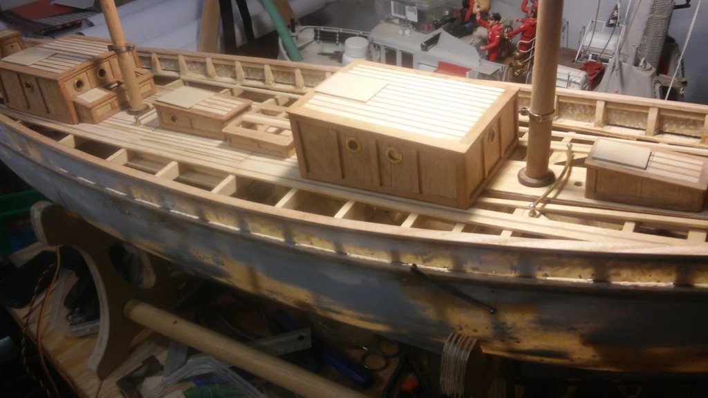

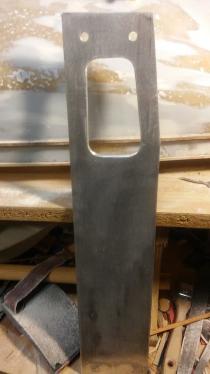

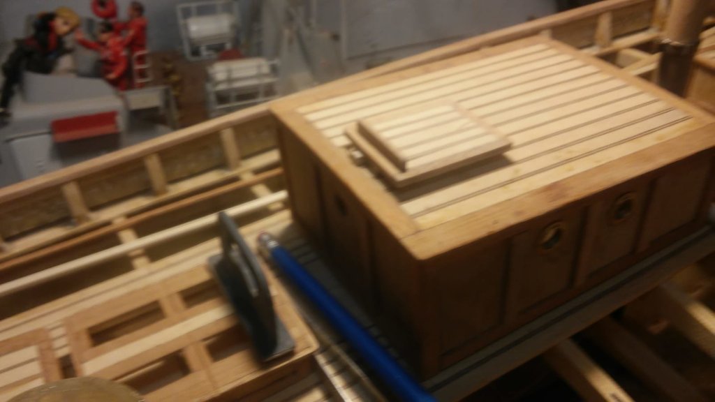

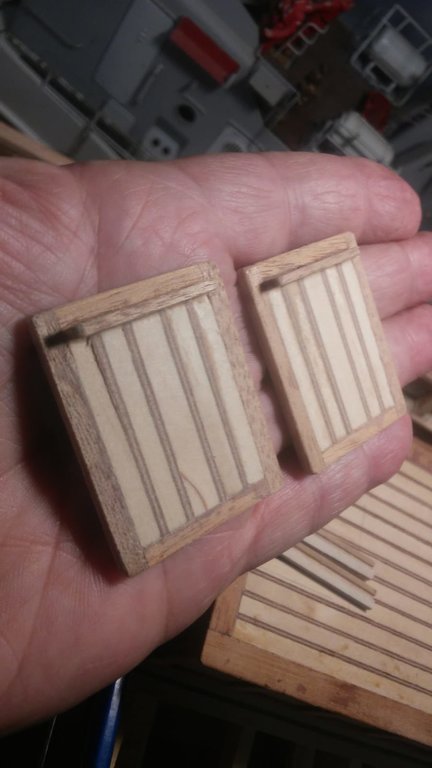

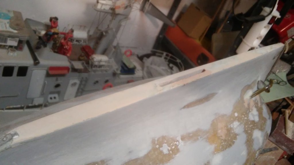

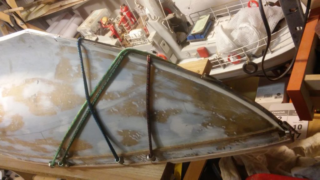

kaszalu Opublikowano 17 Marca 2020 Opublikowano 17 Marca 2020 (edytowane) Janusz smaży już model na drugim boku !! ? Skrzynia mieczowa, płetwa balastowa i takie tammmm ... A na koniec ciekawostka - kto wie do czego służy machina na dwóch pierwszych zdjęciach ? ?? Edytowane 18 Marca 2020 przez kaszalu
J-23 Opublikowano 18 Marca 2020 Opublikowano 18 Marca 2020 W dniu 16.03.2020 o 18:26, kaczma2 napisał: Brakuje połączenia linką rufowego masztu z głównym ale to utrudni zdejmowanie nadbudówki. można by zrobić linkę na haczyk, łączyć maszty po zamknięciu nadbudówki

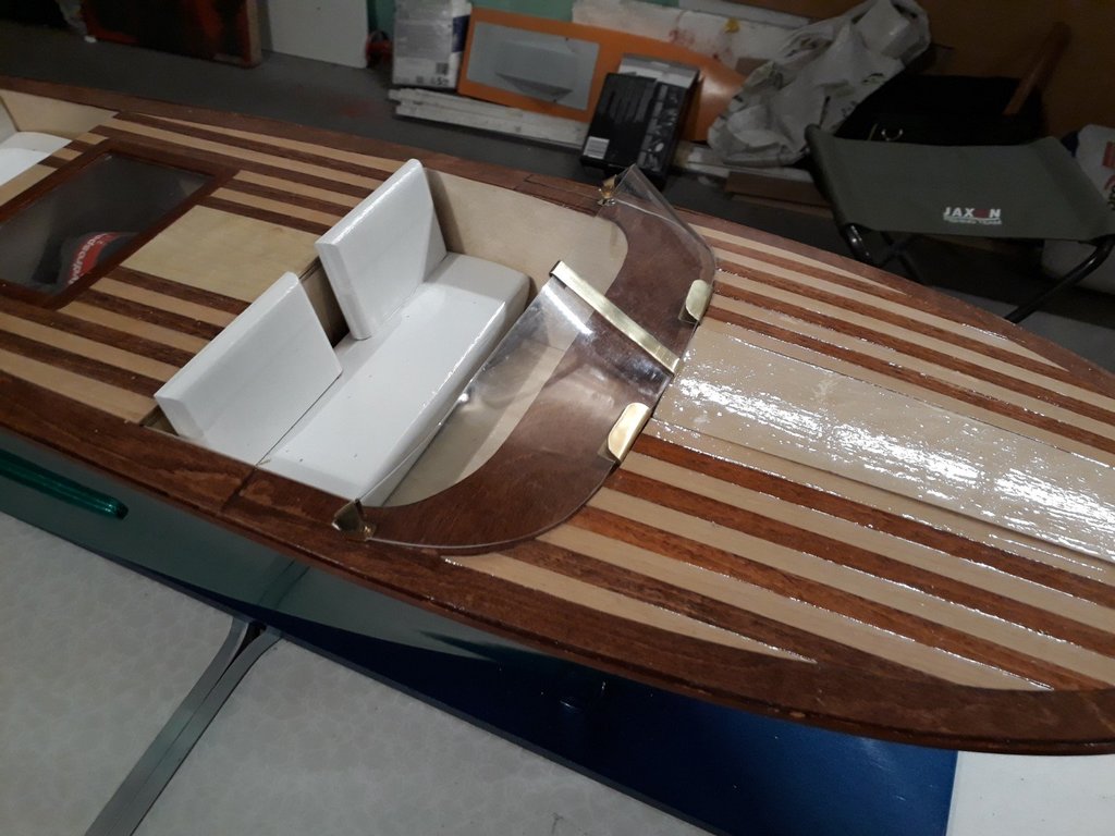

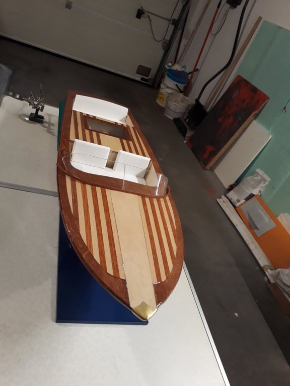

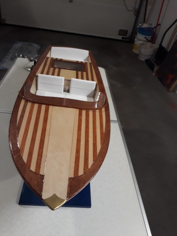

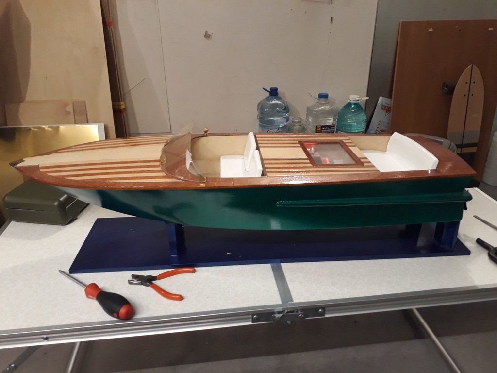

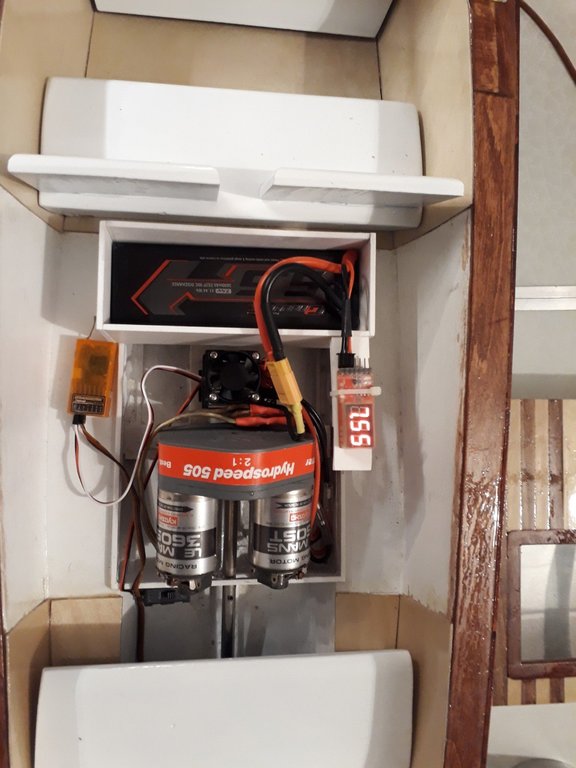

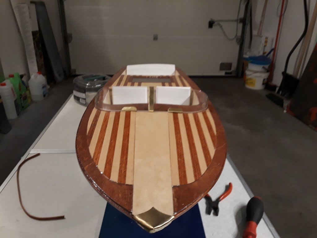

marcini59 Opublikowano 19 Marca 2020 Opublikowano 19 Marca 2020 Kolejny etap pracy nad motorówką, montaż szybki oraz uruchomienie napędu 1
