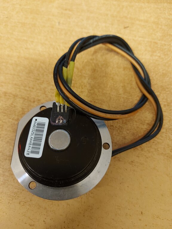

wczoraj zmajstrowałem mini szlifierkę przydatną przy obróbce elementów
z zepsutego dysku twardego WD800 - cała elektronika była spalona, ale silnik sprawny
do tego regulator 30A i tester serw + zasilacz 12V/5A
szlifierka kręci się jak szalona na maxa osiąga chyba z 15000 obrotów, wydaje dźwięk jak silnik odrzutowy

Przydatna maszynka - a jeszcze bardziej cieszy, jak własnoręcznie wykonana !! ?
A piny od napędu pasują do testera czy coś przerabiałeś ( też mam taki dysk...??)
Edytowane przez kaszalu
Andrzej Silnik w dysku twardym to silnik bez szczotkowy przeważnie masz 4 piny silnika jeden jest wspólny.
Ja mam taki sliniczek z dysku do testowania naprawianych esc.
Te silniczki pobierają mało prądu.
