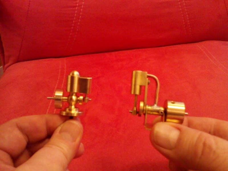

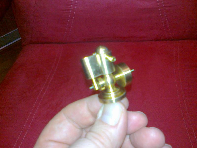

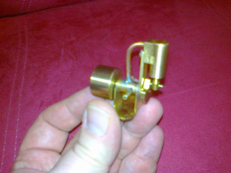

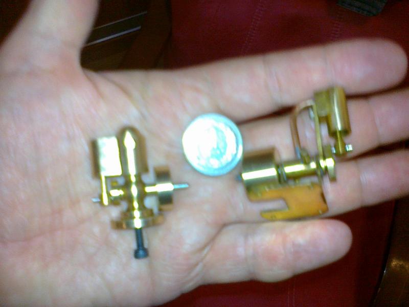

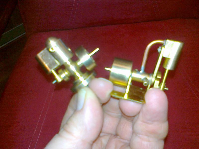

Dzisiaj ciekawostka techniczna - przyjechały do mnie po długiej podróży z Kraju Środka dwie miniaturowe maszynki parowe ! :)
Poniżej pierwsze oględziny - uruchomienie wkrótce !! B)
Jedna maszynka tzw. "wobler" czyli sterowanie wahającym cylindrem, druga sterowana zaworem obrotowym w wale !

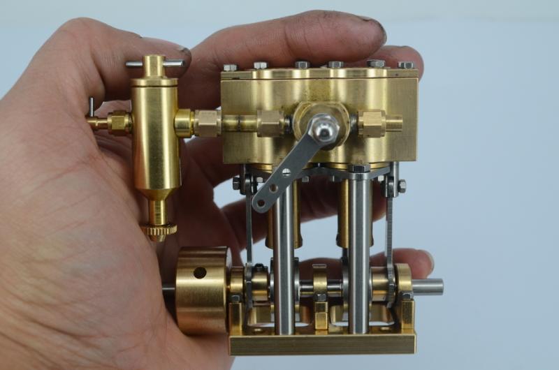

A tu inne cudeńka z tej lokalizacji do podglądania !
http://www.microcosm-engine.com/model-twin-cylinder-steam-engine-p-70.html#.WCzfxlEX2M9
i filmik z przeglądu moich "mikrusów" !!
W sam raz pod model do pływania w basenie ogrodowym albo w fontannie  :P .

Ciekawe jak można liczyc trwałość takich maszynek. W pojedynczych godzinach czy może mniej?
Myślę Michał, że są dość precyzyjnie wykonane i kilka godzin pracy spokojnie wytrzymają !

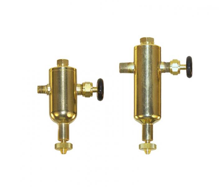

Trzeba tylko na wlocie pary zainstalować smarownicę parową z olejem, tak aby zespól tłok-cylinder cały czas miał smarowanie !
Dodatkowo smarowanie łożysk i korbowodu - popatrzcie na stare parowce ( filmy na stronach wcześniej
 http://pfmrc.eu/index.php?/topic/46400-p%C5%82ywanie-bydgoszcz-i-okolice/page-24   ) - smarownicy stale latają z oliwiarkami i dolewają do pojemników !!
 i tu
To jest to cudo z lewej strony silnika - olej z tego pojemnika podawany jest wraz z parą bezpośrednio do cylindrów .
