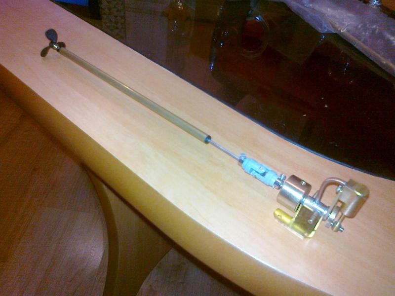

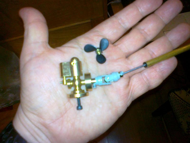

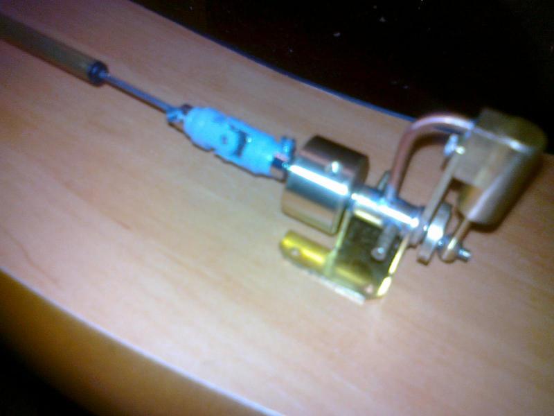

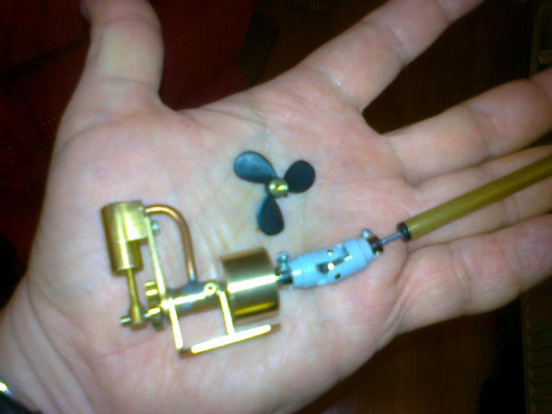

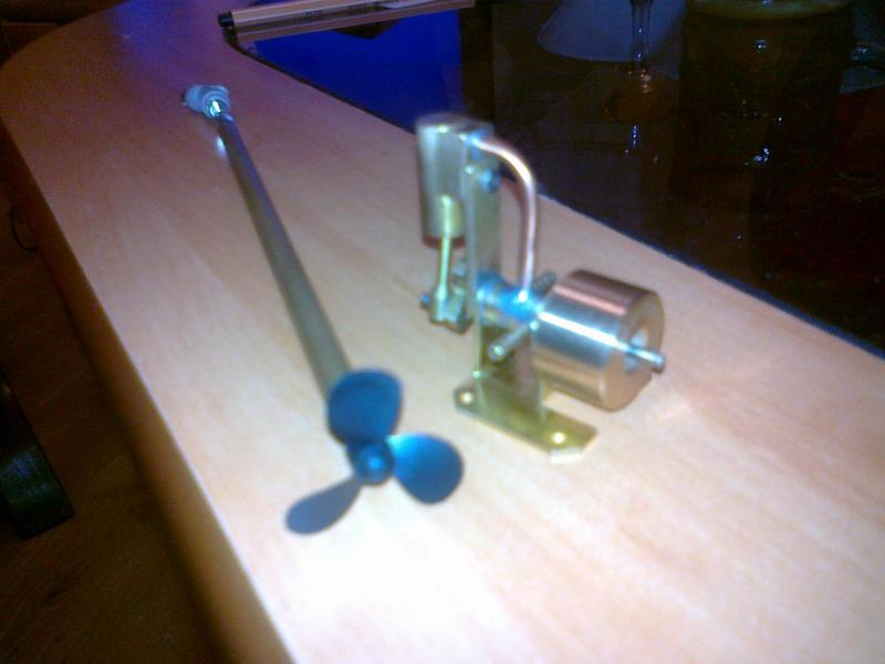

kaszalu Opublikowano 5 Grudnia 2016 Opublikowano 5 Grudnia 2016 Coraz bliżej pływania Pilotem - Kaziu - kibicuję ! A ja skompletowałem mikronapędy parowe na w.wym. maszynkach ! Wał fi 2 mm; śruba M2/fi 30 mm; mikrokardan . Będzie łódka do parowego pływania w ogrodowym basenie albo i fontannie !!
