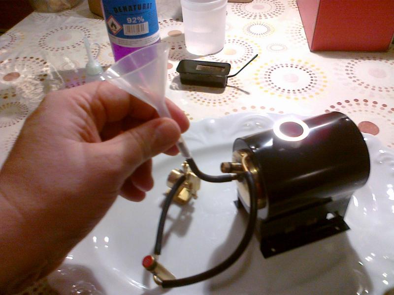

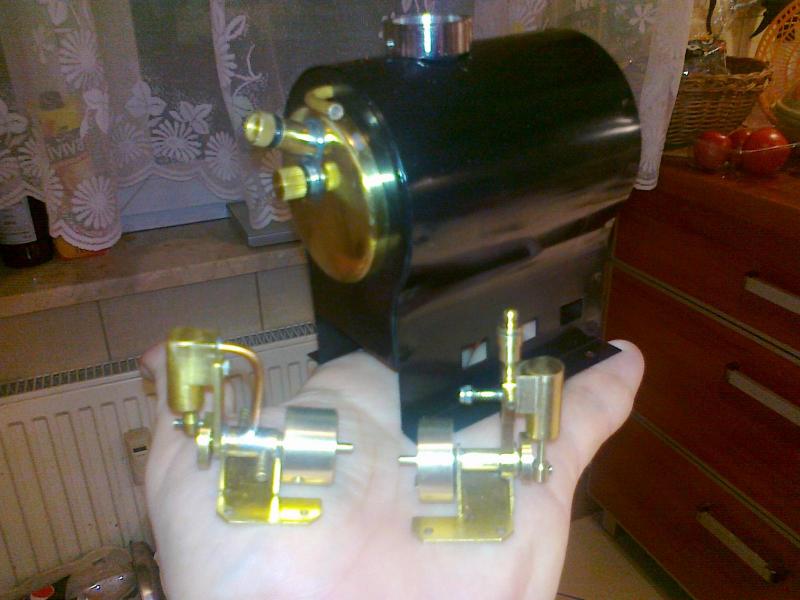

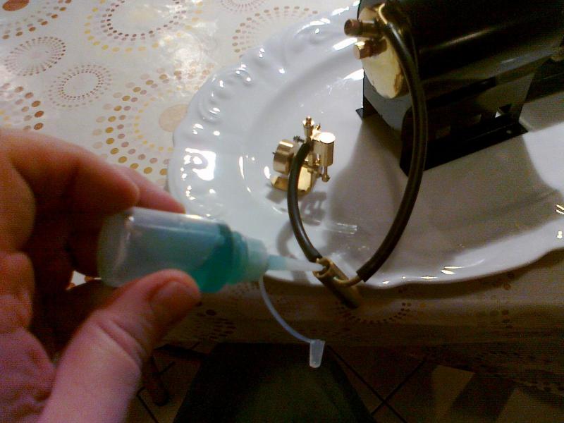

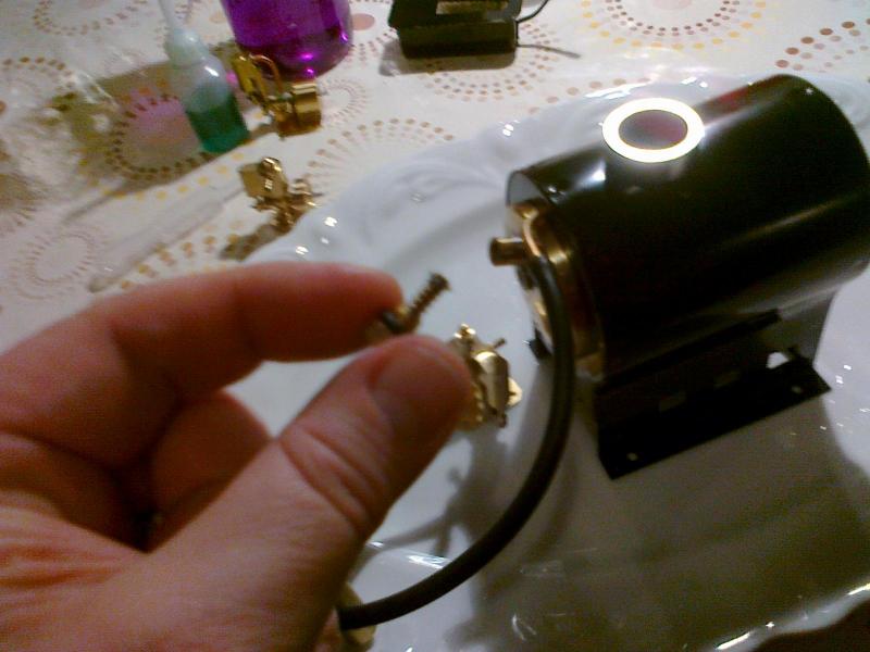

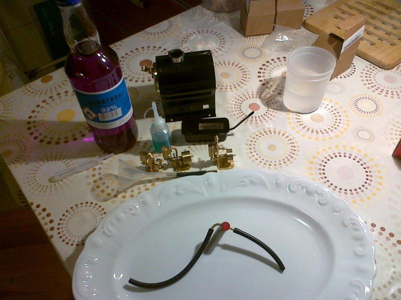

Dzisiaj piąteczek więc dobry dzień na różne modelarskie wariactwa i eksperymenty ! Postanowiłem przeprowadzić wieczorem próby ruchu na parze mojego paromaszynowego stadka , które było wcześniej uruchamiane tylko na sprężonym powietrzu.
Do ruchu przygotowałem cztery maszynki parowe z Microcosmosu ( tu za taniochę : http://www.banggood.com/buy/steam-engine.html ) - wszystkie przeszły próby pozytywnie i chodziły elegancko ( pomijając moje z lekka 'przypieczone" paluchy" :D } !
Skład zestawu probierczego  :) :
Talerz porcelanowy coby nie sfajczyć stołu i nie narazić się na proces rozwodowy,

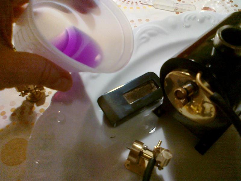

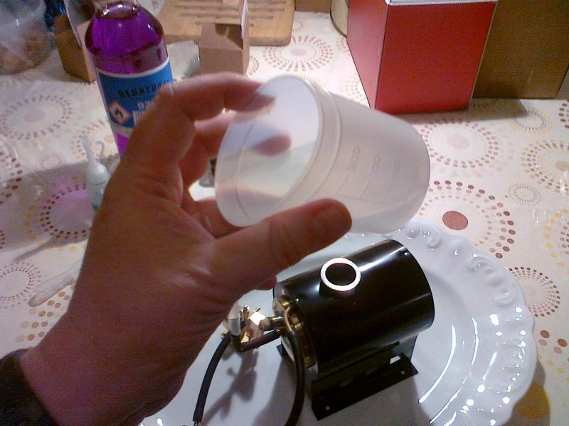

Kociołek Saito; 90ml wody; 25ml alkoholu denaturowanego zwanego w pewnych kręgach "bryndą" :P  ;zapalniczka;  praca efektywna ok 20 minut; rozruch kotła 6 min.

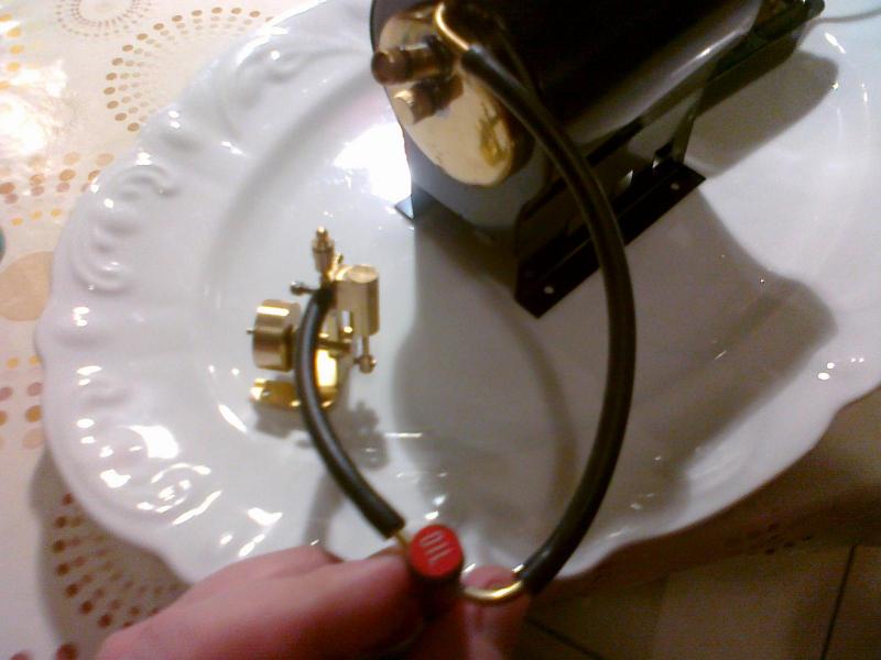

Smarownica parowa, przepływowa skroplinowa, olej zielony do maszyn parowych; rurki silikonowe czarne  do pary ; ręczniki papierowe do wycierania skroplin; schłodzone piwo Porter Żywiec dla maszynisty , dobry humor ; trochę czasu; kontrola zaworu bezpieczeństwa przed rozruchem   :P .
Parę fotek i filmy  poniżej !
Olej jest specjalnie przygotowany do maszyn parowych przez  firmę Saito ( do nabycia we Wrocławiu w modelesklep.pl).
Pewnie chodzi o odporność na emulgację z wodą i lepkość w temperaturze pracy tj. 100 st. C. Na zimno jest dość gęsty, w wydmuchiwanych po pracy skroplinach nie widać emulsji olejowej ale są tłuste w dotyku..
Ta smarowniczka z czerwoną zakrętką wystarcza na cały czas pracy kotła, tj .ok.20 minut  - sprawdzałem po pracy, na dnie została minimalna ilość oleju. Otwór w przewodzie parowym w smarownicy ma minimalną średnicę, myślę że z jakieś 0,3 mm ( nie mierzyłem ale porównywałem na oko z nastawioną suwmiarką ..)
W sumie fajna zabawa ale trzeba uważać aby się nie przypiec - para i elementy siłowni  są naprawdę gorące  !!  :D
