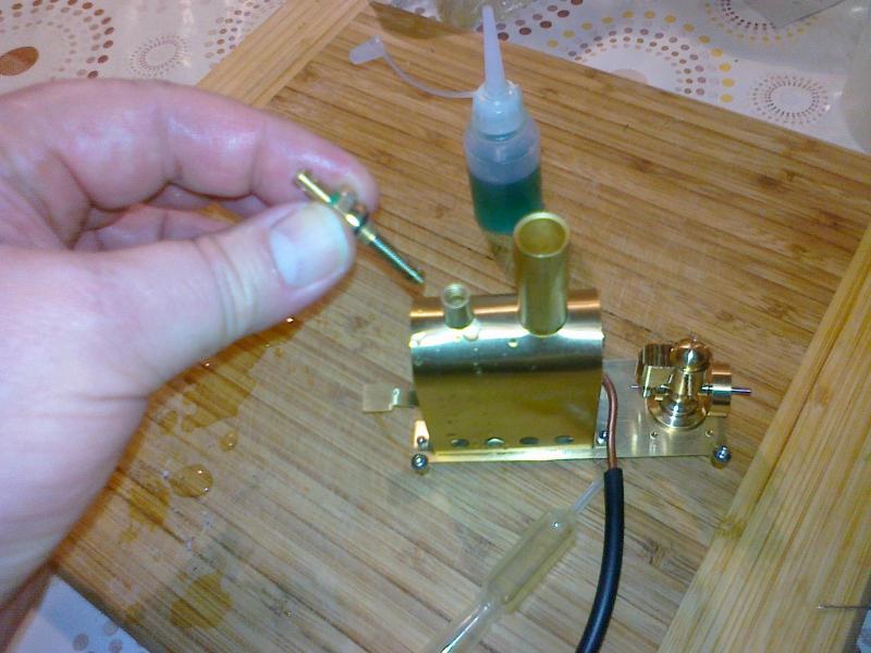

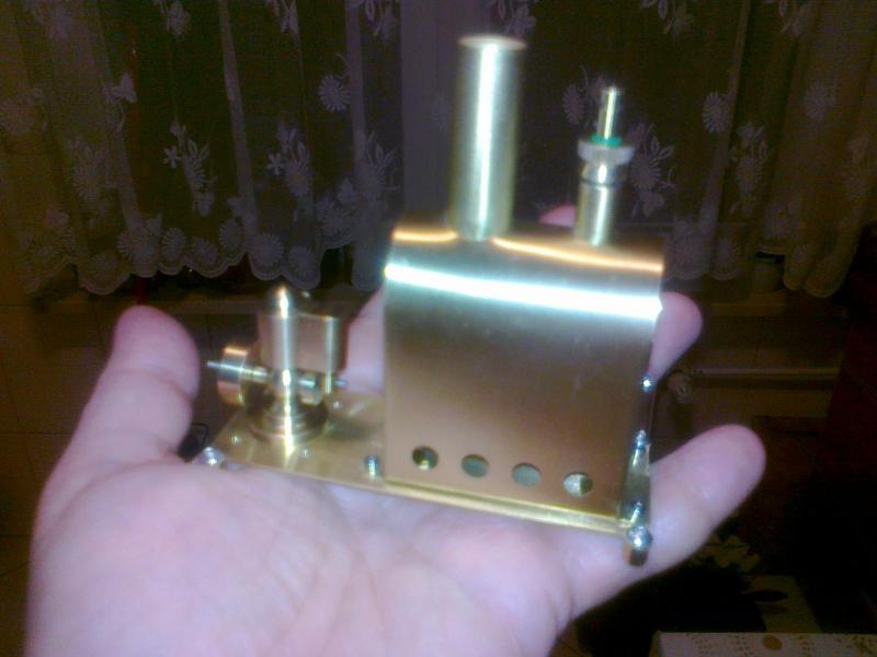

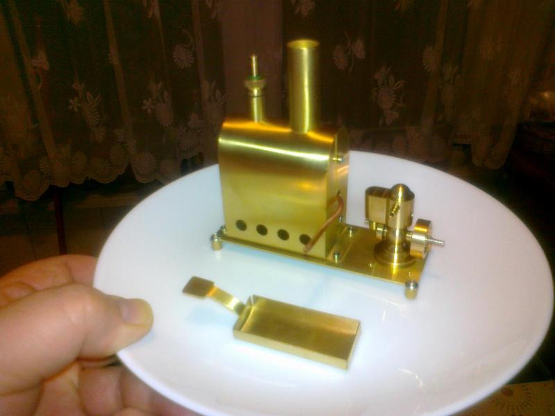

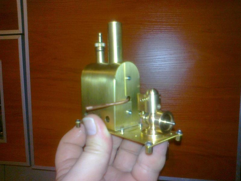

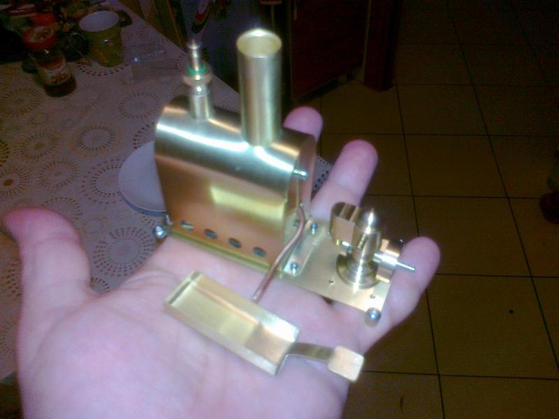

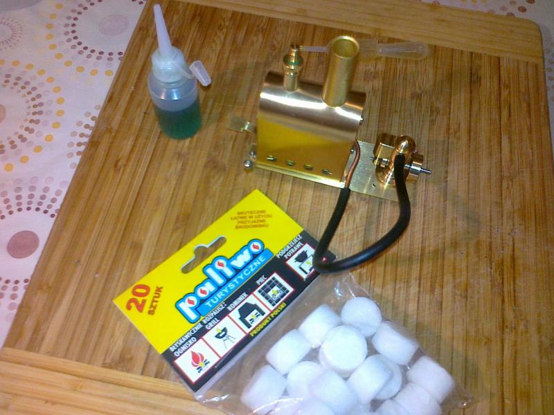

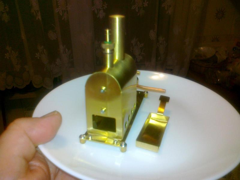

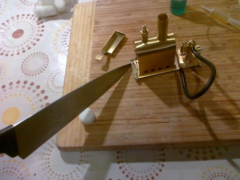

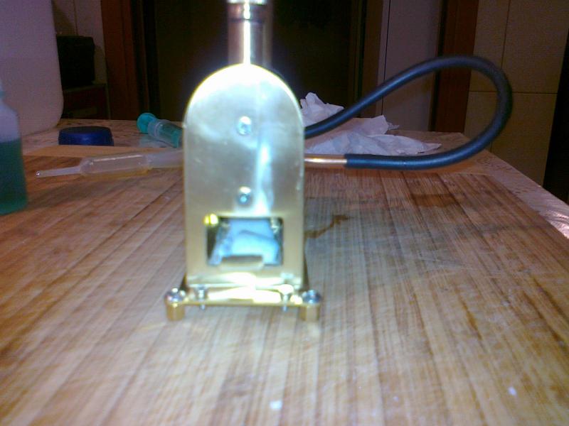

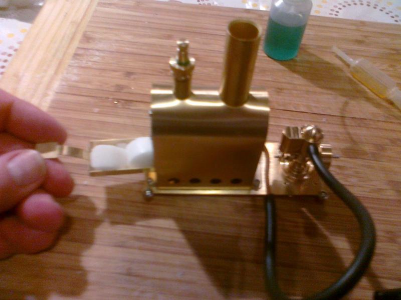

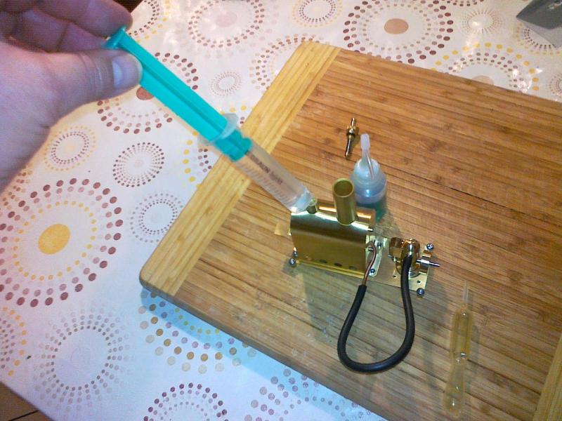

Kocioł o pojemności 12 ml , zawór bezpieczeństwa i ...przegrzewacz pary w komplecie !!

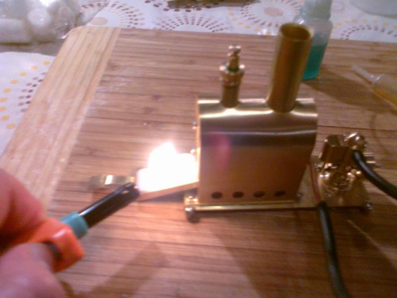

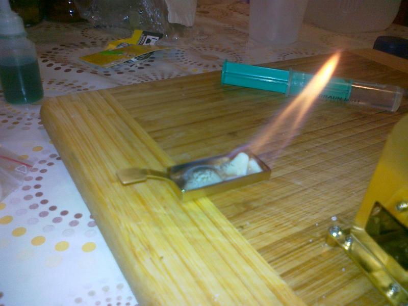

Paliwo stałe - kostki paliwa turystycznego - jutro próba !
"Kadłubek" do niej w trakcie produkcji  :)

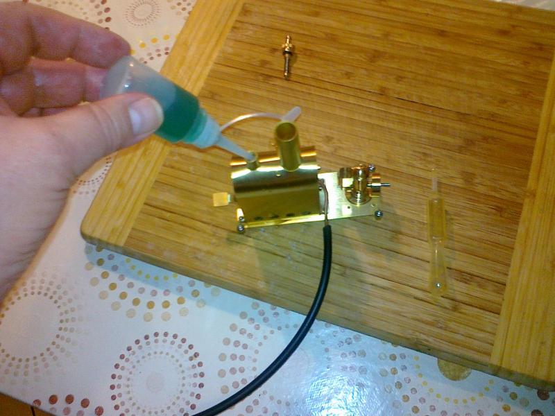

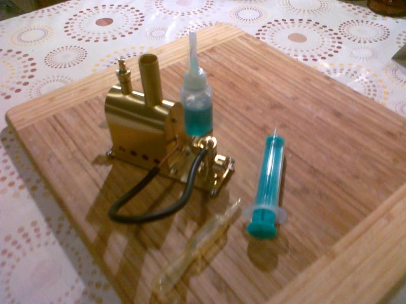

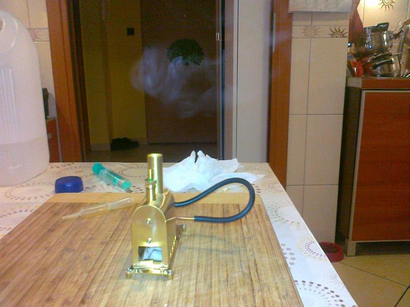

Zgodnie z obietnicą i życzeniami kolegów piąteczek zapewnił możliwość realizacji prób ogniowych mikrosiłowni parowej MICROCOSMOS rodem z Kraju Środka ! :D  :D  :D
MÓWIĘ WAM - NIEZŁY UBAW !!!
Moje boje z maszynerią poniżej - ful relax !! :)  :)  :)
Zajęcie bardzo odstresowujące - POLECAM WSZYSTKIM !!

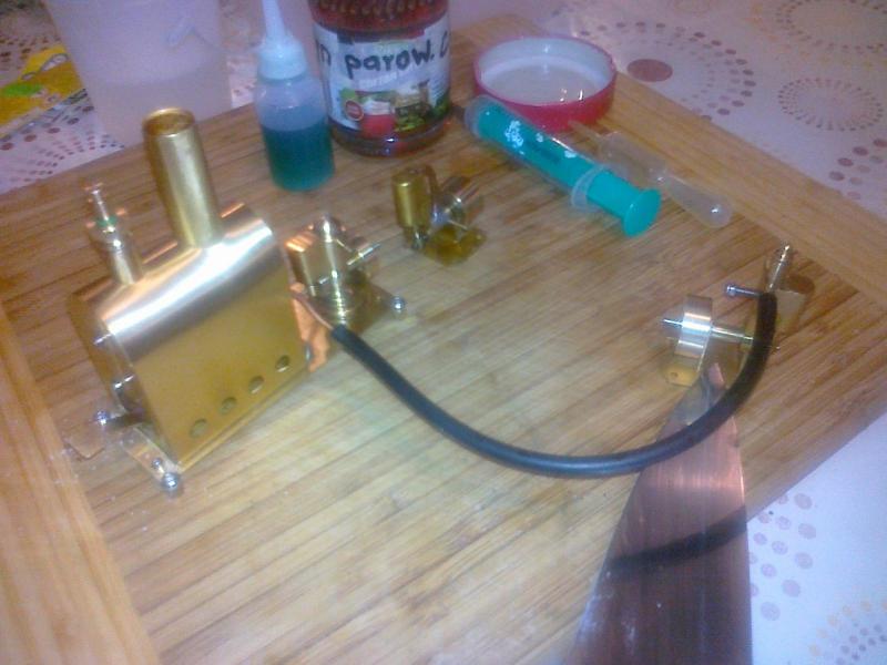

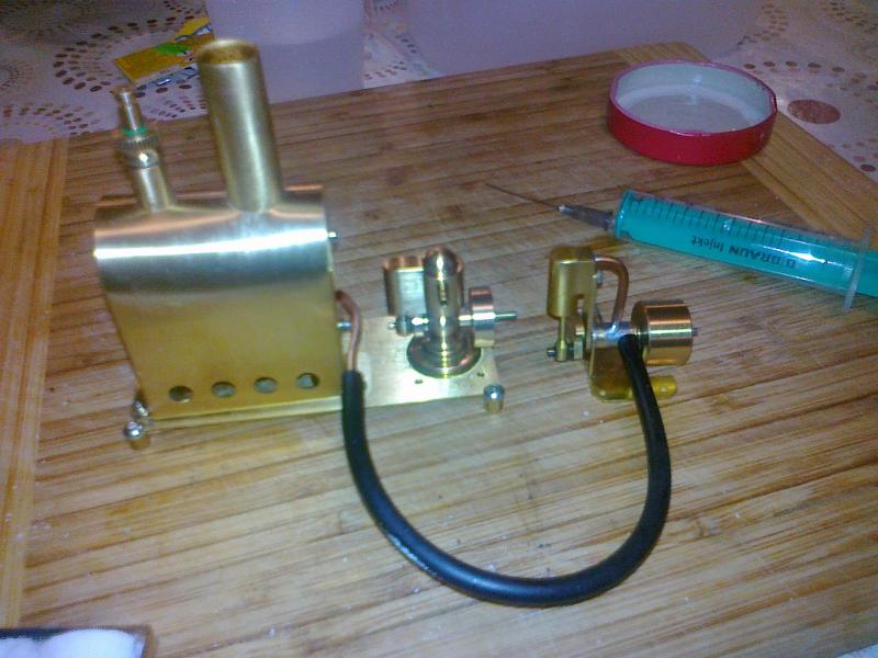

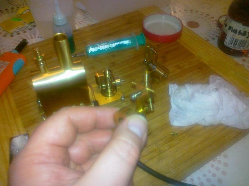

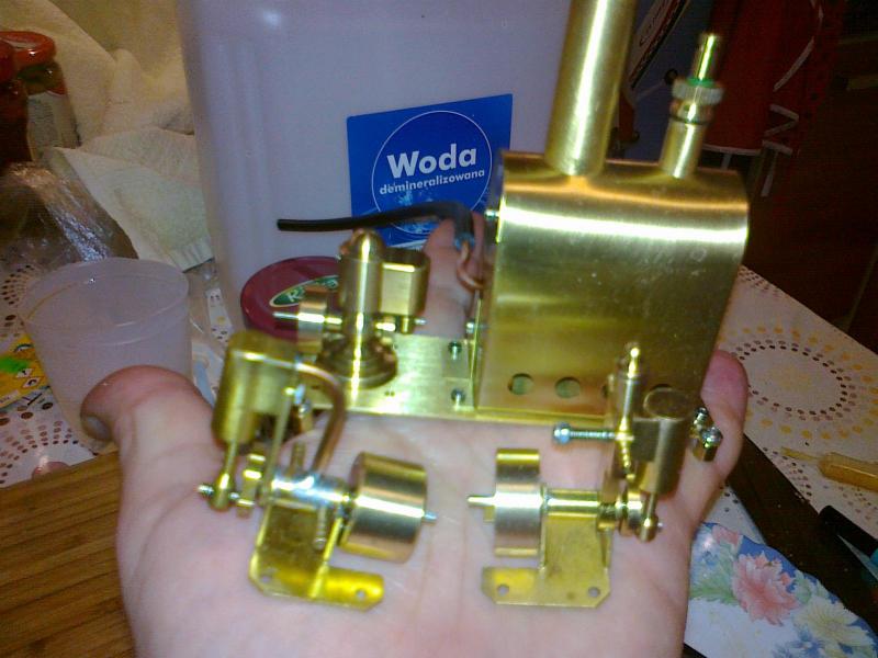

Następna tura prób parowych pozostałych mikromaszynek !
Chodzą jak burza ! :D
Najlepiej spisuje się ta sterowana wałem obrotowym , ale i duży "woblerek" też sobie radzi całkiem nieźle.
Mały "woblerek" nadaje się raczej do napędu jakiejś prądniczki przerobionej z silnika prądu stałego do zasilania diody LED  i do celów demonstracyjnych . Widzę że potrzebuje trochę wyższego ciśnienia do pracy, bo i cylinder ma mniejszy ( F= p x S ) więc i siła na tłoku niezbyt duża ! Chyba dorobię inny kociołek który takie ciśnienie poda ! ;)
Na końcu całe moje "parowe mikrostadko" !!  B)
