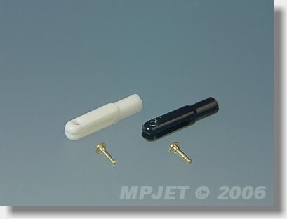

Vesla Opublikowano 7 Sierpnia 2014 Autor Opublikowano 7 Sierpnia 2014 Wiem, że masa wychodzi duża. :-( Poczekam na baterię i wtedy będę wiedział jak to wygląda. Wspomniane snapy są tutaj: Mini Accessory Pack with 2 x Horns, 2 x Hinges, 2 x Wheel Collets and 2 x Clevis Joints http://www.hobbyking.com/hobbyking/store/uh_viewItem.asp?idProduct=52031
tomasz.smolarek Opublikowano 7 Sierpnia 2014 Opublikowano 7 Sierpnia 2014 Masz praktycznie tą samą elektronikę co ja, więc masa wyjdzie około 55 gramów: Ja snapy kupowałem takie: http://www.modelemax.pl/product_info.php?products_id=5238 Są bardzo spoko, średnica pod bowden chyba 2 mm.
Vesla Opublikowano 7 Sierpnia 2014 Autor Opublikowano 7 Sierpnia 2014 Może przesadziłem z masą. Brakuje mi baterii, smigla i odbiornika. To może aż tak źle nie będzie. Moje snapy mają średnice pod popychacze 1mm.

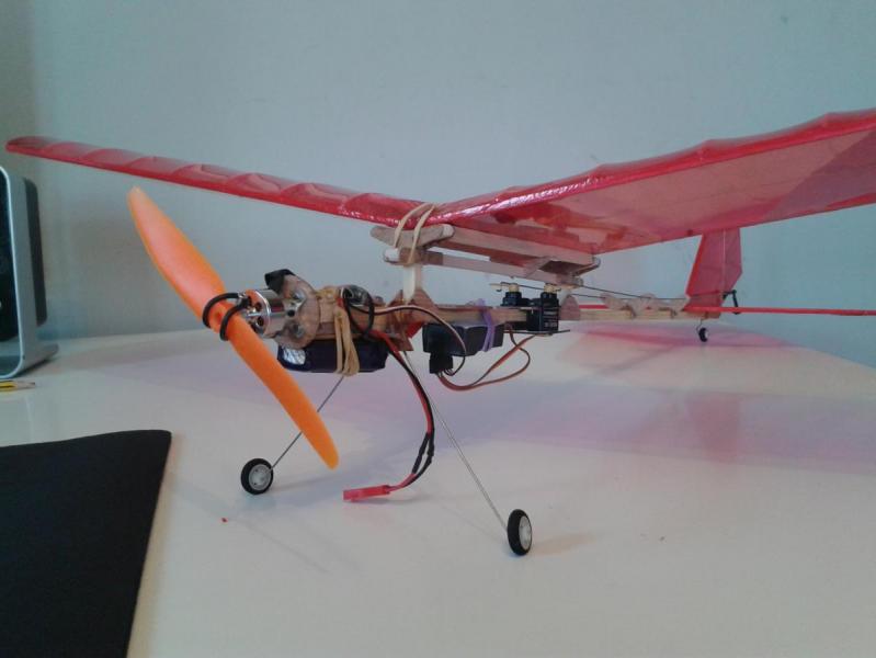

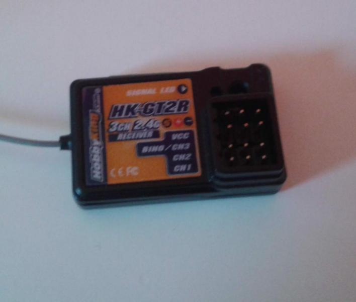

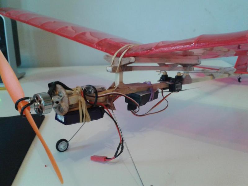

Vesla Opublikowano 16 Sierpnia 2014 Autor Opublikowano 16 Sierpnia 2014 Melduję gotowość patyczaka do lotu. Co prawda jeszcze są pewne niedociągnięcia ale latać może. (mam nadzieję :-) Wyważony jest i wszystko działa. Muszę uporządkować i może skrócić przewody. Odbiornik czasowo jest zainstalowany od mojej aparatury Ares. Mam zakupionego HK GT2R 3 kanały ale musi poczekać na nadajnik Turningy 9x, żona stwierdziła, że mam sobie kupić na urodziny. :-) Tymczasowo odbiornik jest pod spodem bo jest duży. :-) Masa końcowa 125g. Oblot jak tylko pogoda pozwoli.
Olecki75 Opublikowano 16 Sierpnia 2014 Opublikowano 16 Sierpnia 2014 125g - ładnie wyszło. Teraz tylko pogoda odpowiednia i w górę - powodzenia.
Vesla Opublikowano 16 Sierpnia 2014 Autor Opublikowano 16 Sierpnia 2014 Może przytnę przewody, zmienię odbiornik. W odbiorniku zdejmę obudowę i wymienię na rurkę pcv. To zejdzie jeszcze kilka gram. Waga pokazuje mi raz 120 a raz 130 zależnie od punktu podwieszenia. Najśmieszniejsze, że podwieszam raz z lewej raz z prawej strony śmigła i jest różnica. :-) Szewskim targiem wybrałem 125g. A pogoda w UK ostatnio podła. Wręcz fatalna.
